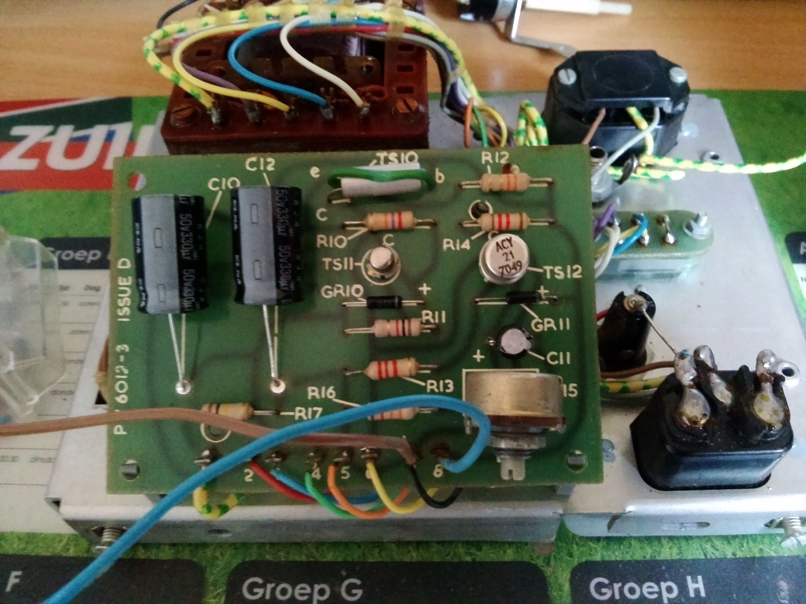

Hieronder nog een aantal foto's:
De voorkant
De powersupply. De twee linker elco's zijn nieuw
Deze PCB lijkt een sinus golf op te wekken. Niet 100% zeker
Dit is de Square en Amplifier PCB. Staat geëtst aan de achterkant van de PCB.

Waar zit het tweede pootje van C10 en C12? Ik denk dat het op de foto anders lijkt hoor....

Aan je foto's te zien is je aanname ok je tweede print foto is de sinus oscillator.
Dit zal een Wien brugje zijn ik zie tenminste het bekende dynamische weerstandje zitten R38 in de vorm van een lampje!!!

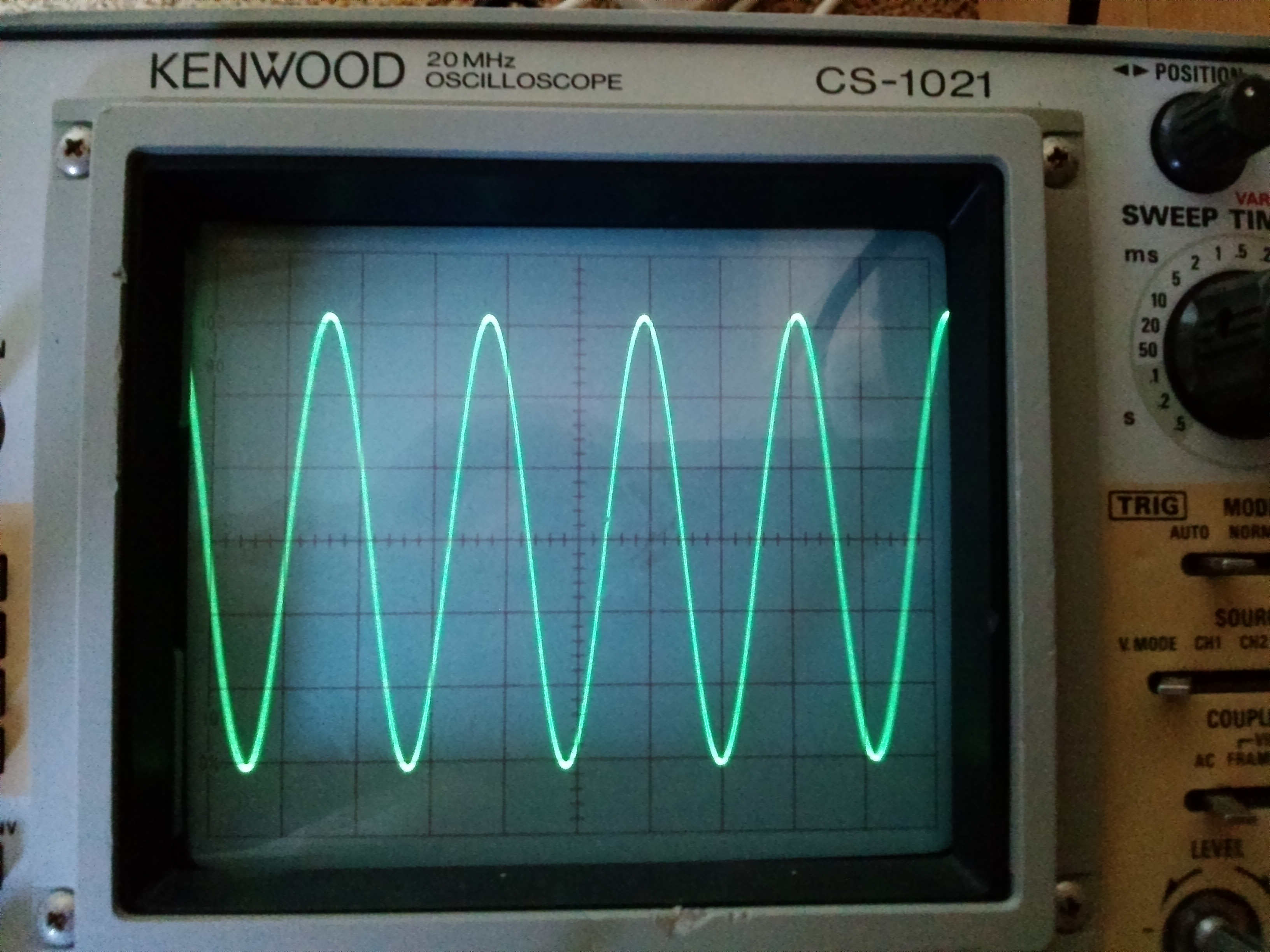

Hierbij direct wat scoop plaatjes:
Een sinus golf van ongeveer 10 kHz. 50µs/div met 0,1V/div met een 1:10 probe. De amplitude op de oscillator is ingesteld op maximaal (1V) en lijkt dus ook niet te kloppen. Dit is 6 Vtoptop.
Dit is hetzelfde signaal maar dan als blokgolf. Hier is duidelijk een DC-offset te zien. De 0V is op het scherm gewoon in het midden. Maar het blijkt dat als ik ongeveer 30s wacht de blokgolf langzaam naar beneden gaat en symmetrisch rond de 0V lijn gaat zitten.
Hetzelfde signaal als hierboven maar weer een sinus (andere tijdschaal). De foto is direct genomen nadat ik de schakelaar omgezet had van blok naar sinus. Als ik nu weer een halve minuut wacht is het sinus signaal wel weer symmetrisch. Dat lijkt mij ook niet de bedoeling?
Dit is het signaal op zowel GR2 en GR22. Hier zit een DC-offset op van ongeveer 22V. Frequentie is nog steeds 10 kHz. Spanningsschaal is 0,2 V/div.

@necessaryevil, Het tweede pootje zit eronder. Er zaten axiale condensatoren in en ik dacht dat ik niet genoeg ruimte had om de condensatoren rechtop te zetten dus heb ze neergelegd en de tweede pootjes eronder gebogen. Achteraf bleek dat ze wel rechtop hadden gekund.

Ga niet zomaar van alles vervangen. Je hebt een scoop. Volg het signaal van de uitgang terug naar de oscillator. Dan zie je waar het fout gaat.

Ik heb je metingen gezien er komt in ieder geval signaal uit dan kan je een en ander volgen.
Alles wijst op de AGC ook dat er teveel uitgangsignaal is dit zal voor hoog minder zijn dan voor laag.
Daar ik het gehele apparaat niet ken durf ik niet te zeggen of hetgeen je aan de diode meet ok is.
Het effect dat je blok na een aantal seconden bijna good is wijst op een settling time ik denk een weerstand of condensator van waarde verlopen?
Je kunt de diode aan een kant voorzichtig los nemen om te kijken wat de functie is ik denk de detector voor je AGC meet deze anders eerst je multimeter in diode test apparaat uit.
