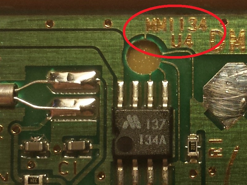

Ik ben opzoek naar informatie over dit ic van Microchip. Hij zit in een Gameboy spelcassette. Ik vermoed iets van een serial RTC of RAM maar ik kan er niets over vinden.
Als ik het zo zie staat er 137 134A. Hij wordt gevoed door een CR2032-cel wanneer het spel uit de GameBoy gehaald wordt.
Waar het mij om gaat is wat hij verbruikt als hij niet van normale voeding voorzien wordt. De batterij van het spel was leeg en heb ik vervangen (zat een CR2025 in maar een CR2032 met soldeertabs was eenvoudiger te vinden). Na een middag spelen en twee uur niet gebruikt te zijn was de celspanning nog maar 0,5V, leeg dus. De 2025 die erin zat heeft het 12 jaar uitgehouden.

Zomaar een gokje, waar ik dat precies op je foto heb zien staan weet ik eigenlijk niet >:) maar kan het een Mitsumi MM1134A zijn?
Trouwens wel netjes, eindelijk een fabrikant die ook gewoon discontinued IC's op zijn site heeft staan.

Ik ga me even schamen, natuurlijk is het Mitsumi en geen Microchip... zal wel door de warmte komen :D >:)
Het lijkt er inderdaad op dat het de MM1134A is, de pinning klopt in elk geval.
@Shiptronic, wat ik eruit haalde was geen oplaadbare cel maar was ook zeker niet de originele dus ik heb geen idee maar het lijkt me sterk dat er een oplaadbare in moet. Er is geen laadcircuit aanwezig en de batterij hangt met een weerstandje direct aan de "battery" pennen van het IC dat Maarten aandroeg. Ik heb inmiddels twee nieuwe celletjes besteld en we gaan het nog eens proberen, als ik zo de datasheet zie zal het aan het verbruik niet liggen.
Overigens staat het gewoon op de print hoor, wat voor ding het is:
http://www.uploadarchief.net/files/download/20150701_203936.jpg

Ik herkende er geen echt microchiplogo in en heb nog even gezocht wat het wel kon wezen, maargoed, blijkbaar Mitsumi. (Motorola, Micrel en Maxim hebben inderdaad heel andere logo's, Mitsubishi is het ook niet). Het is wel dezelfde soort M als Microchip gebruikt, maar zonder cirkel erachter.
Anyway, Mitsumi. Even overheen gekeken op de pcb*, maargoed, daar hebben we dan ook een huisnumeroloog voor op CO.
*)Ik ben er zo eentje met goed detailzicht ;), die overigens je hint "geen idee waar het op de pcb staat" wel duidelijk vond. En voor je zegt "maar die tekst is toch een detail?": Ik keek naar een ander detail. Er ligt trouwens een kruimel tin boven "C2" (refdes niet op foto), maar dat geheel terzijde.

Patiënt maakt het goed inmiddels. Ik heb (misschien te) weinig aandacht besteed aan de opdruk op de print, de hele rand staat zo'n beetje vol met tekst en serienummers. Er zit nu een week een nieuwe cel in en de ontlading is minimaal. Het lijkt dus gewoon een kwestie van een slechte cel te zijn geweest ondanks dat het een nieuwe gesealde Varta was. Het snippertje tin had ik eerder al verwijderd bij het reinigen van de print.
Ik heb al jaren geen hoge pet op van Varta (lekkende nikkelcellen voor inbouw, nimh-penlites die zich als natte krant gedragen als je stroom wilt trekken zijn twee voorbeelden die me zo te binnen schieten), niet helemaal terecht misschien maar dit soort incidenten bevestigt het wel.
