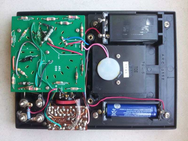

Mijn nieuwste aanwinst, een analoge multimeter van een onbekend merk welke identiek is aan de Micronta 22-204 (die via Tandy / Radio Shack werd verkocht). Van dat type is ook een schema te vinden. De meter is "Made in Japan".
Hij is voorzien van een "Range Doubler" op het V en A bereik wat zoiets is dat het gekozen bereik wordt gehalveerd waardoor nauwkeuriger kan worden afgelezen.
Schoon gemaakt zie hij er weer fris uit:
http://www.uploadarchief.net/files/download/dsc00664_cleaned.jpg
Van binnen geen enkel actief component:
http://www.uploadarchief.net/files/download/dsc00663_cleaned.jpg
Er zitten 2 batterijen in. Een 9V blok voor de 20MΩ range en de 1.5V AA voor de overige weerstand ranges. De AA batterij ontbrak, maar het 9V blok zat er nog in. Volgens mij de originele die er af-fabriek inzat omdat deze ook "Made in Japan" was. Natuurlijk was hij na al die jaren helemaal leeg en 0V, maar hij had helemaal niet gelekt en ziet er nog spik-en-span uit.
http://www.uploadarchief.net/files/download/dsc00666_cleaned.jpg
De meter werkt naar behoren waarbij het mechaniek van de draaispoel meter gedempt is. Ook de spiegel schaal is erg mooi en goed aflees baar.
Misschien heeft iemand anders hier op CO een soortgelijke meter of het Micronta 22-204 model. Dan zou een scan van de user manual heel erg fijn zijn. Gevonden: https://ia802603.us.archive.org/2/items/Micronta22204CManual/Micronta%…

@flash2b
Heb je 2 schema's de ene voor de 204 en andere voor de 204C (zoek de verschillen...)
flash2b
De 204C heeft iig een extra zekering, welke mijn exemplaar niet heeft. Zoeken op internet leverde op dat er 204, 204A, 204B, 204C en 204U modellen zijn geweest waarvan de 204C het meest te vinden/verkocht is.
Het is vreemd dat mijn exemplaar geen enkele merkaanduiding heeft, alleen een type ART-501 en binnenin heeft elk onderdeel een code die begint met ARC.
Het nulpunt kan je evt. instellen met het plastic schroefje op de meter zelf. Bij staand of liggend gebruik van meter kan dat nog verschillen.

Moet ook nog ergens zoiets hebben zwerven...
Vorige maand een Micronta 22-204B in zeer goede staat op de kop getikt. Moest wel opnieuw gecalibreerd worden.
Op het kleine printplaatje bevinden zich VR1 t/m VR4.
VR1 = AC V calibratie
VR2 = low DC V calibratie, bij voorkeur 0.25V range gebruiken.
VR3 = high DC V calibratie, bij voorkeur 250V range instellen.
VR4 ongewijzigd laten, heeft invloed op alle ranges.
Eerst VR3 bijregelen daarna pas VR2.
flash2b
Aanvullend:
VR5 = Ohm calibratie
Mijn meter behoefde geen calibratie. Alle ranges werken binnen spec. Het enige wat onderhoud behoefde waren de contacten van de stroom bereiken. Nadat die schoon waren, klopte de waarden ook weer.
@Rudim
Kan je een foto maken van jouw binnenkant, dan kan ik zien of daar ook een zekering in zit.
Mijn binnenkant is niet zo fraai om zien maar je bedoelt de meter natuurlijk ;-)
In de meter zit geen zekering, staat ook niet op het schema in de handleiding getekend.
Ik zie nu pas dat een weerstandje ooit wel erg veel warmte kreeg te verduren.
Op de andere foto zijn van links naar rechts VR1 t/m VR4 te zien.
