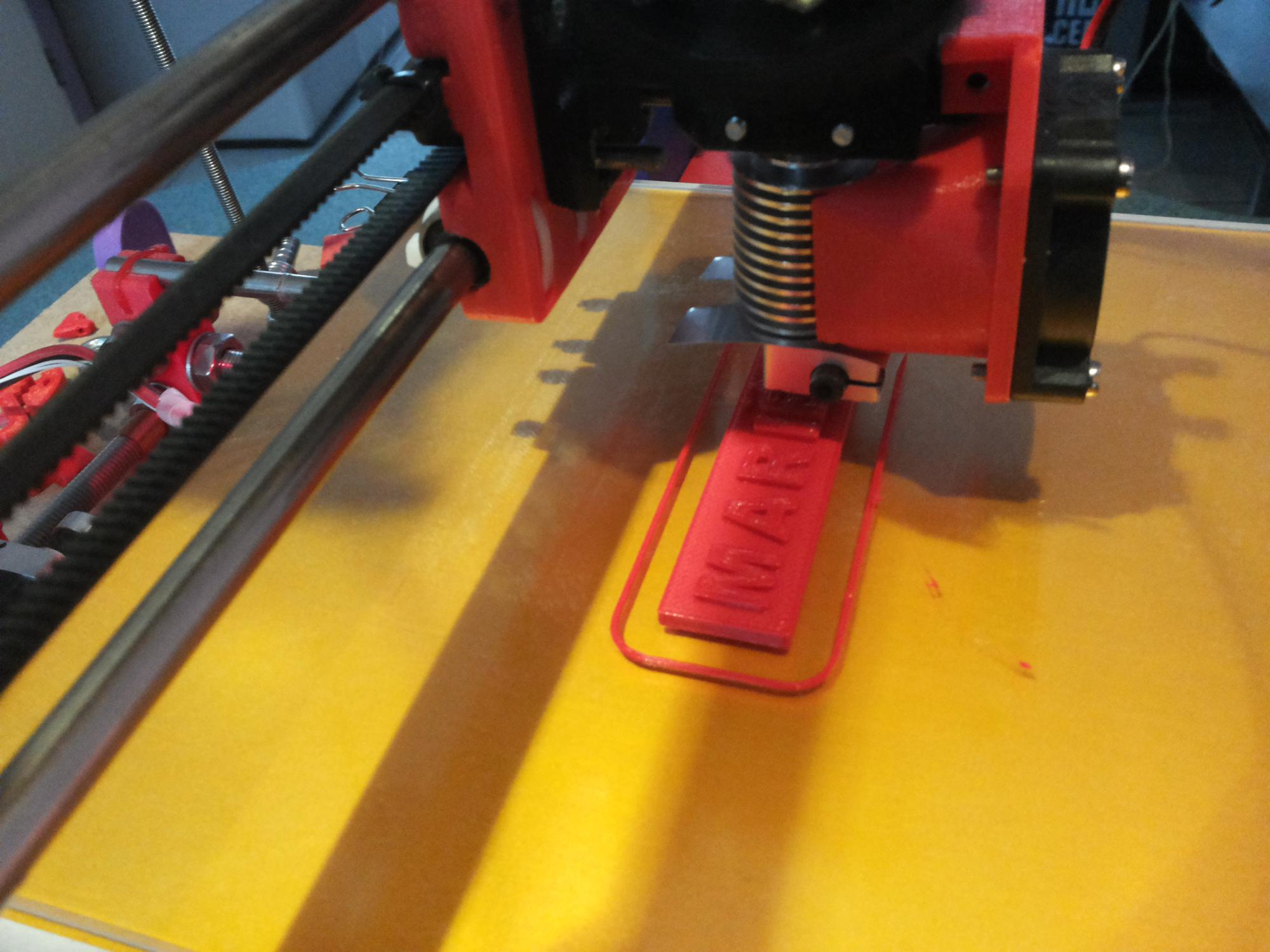

en kijk zelf maar het knijpertje heb ik nu net geprint, perfect toch?
alleen had ik het domme geluk dat ik op tijd zag dat mijn printer weer in de lucht ging printen ;-) kijk zelf maar:

Beste Rob. Een 3D printer van het type dat jij en ik hebben print door laagjes plastic te deponeren op "datgene wat er onder zit". Je begint op de "bakplaat", en werkt zo naar boven.
Als je een object hebt wat ineens een stuk uitsteekt, dan gaat ie ineens in de lucht printen, en dan valt het uitgeperste plastic gewoon naar beneden.
Wel kan je iets hebben wat schuin naar buiten groter wordt. Dat werkt wel: dan is er genoeg ondersteuning.
Ook kan je, in beperkte mate, een stuk overbrugging maken. Dus als beide kanten van de "brug" ondersteund zijn.
Dit betekent dat sommige objecten geheel NIET geprint kunnen worden. Andere objecten, zoals degene waar jij mee bezig bent, moet je in de juiste orientatie op je "werkblad" leggen alvorens dat je hem laat slicen. Vandaar dat slicers als "cura" je toestaan om je object te roteren....

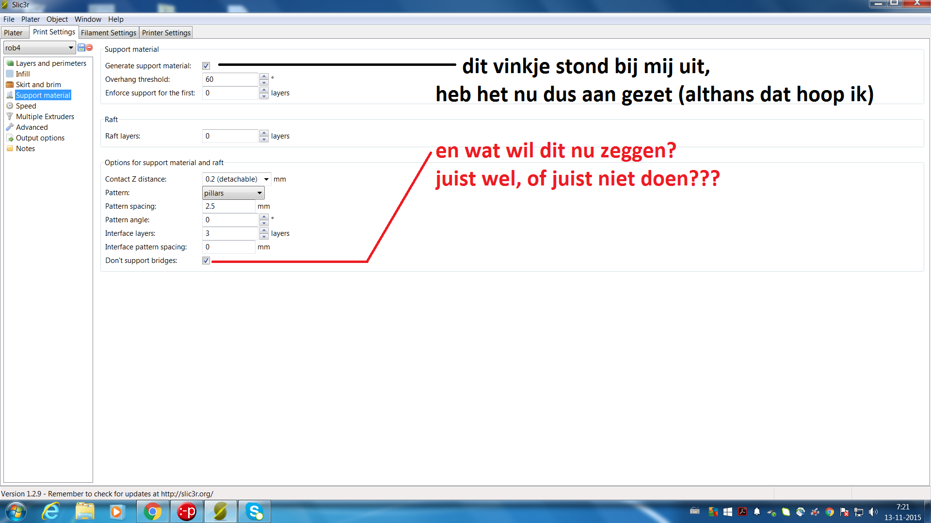

hallo rew allemaal,
ik dacht dat ook te maken had met suport.
volgens mij stond dat bij mij uit.
zie bijlage?
er staat nog een vinkje onderaan, vind ik ook verwarrend?

Rob, je hebt gelijk. Je kan "support" aanzetten. Dan probeert ie een constructie van plastic te maken die het stuk "overhang" ondersteunt. Dat moet je dan later weer zelf wegsnijden. Ik vind dat afdoen aan het idee van een 3D printer, en ik vind de resultaten wat belabberd. Alternatief is om je printer uit te breiden naar dual-extruder, PVA te kopen, en de support structuur na afloop op te lossen met water.
Maar goed, je kan "support" dus aanzetten en dan maakt ie iets om je overhang op te bouwen. Veel mooier is het om het object in de handigste orientatie op je platform te zetten.

tijdens het opstarten van de printer loopt ie toch weer vast!!!
het lijkt wel of tie dan te heet word? of......... kweet het niet.
gelukkig weet ik het nu te verhelpen heel snel door het filament er uit terug te trekken
en ook zal ik toch weer wat tocht op het blok veroorzaken door het blikje weg te halen,
ik had een blikje tussen de ventilator en het blok gedaan om ALLEEN van af de heatbreak naar boven te koelen.
dus dat het Heater Block gewoon heet kan worden.
je kunt het stukje blik zien zitten op deze foto trouwens (zie bijlage?)
heb het nu weer weg gehaald om te kijken wat.....
VrGr Rob.
