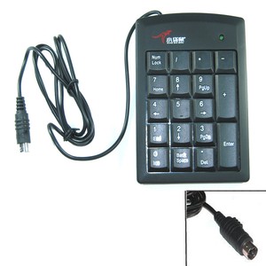

Is het een optie om een standaard PS/2 numpad te interfacen?
http://i.ebayimg.com/images/g/PV0AAOxyHQlSE24s/s-l300.jpg
Wel even zelf een paar vrije toetsen "omnummeren" naar Hz, kHz en MHz. Ik vrees dat er weinig kant-en-klare oplossingen zijn die die toetsen faciliteren.
Je zou dan ook van een HEX-keybordje kunnen uitgaan. Ik dacht dat die wel verkrijgbaar zijn.
Heb je al op 'Cherry' gegoogled?
Zoon ps2 ding is niet echt wat ik zoek, Dat is niet in te bouwen en de opdruk van de knoppen klopt niet. Een hex-keyboard is al wat beter, maar ook daarvan knopt de opdruk niet.

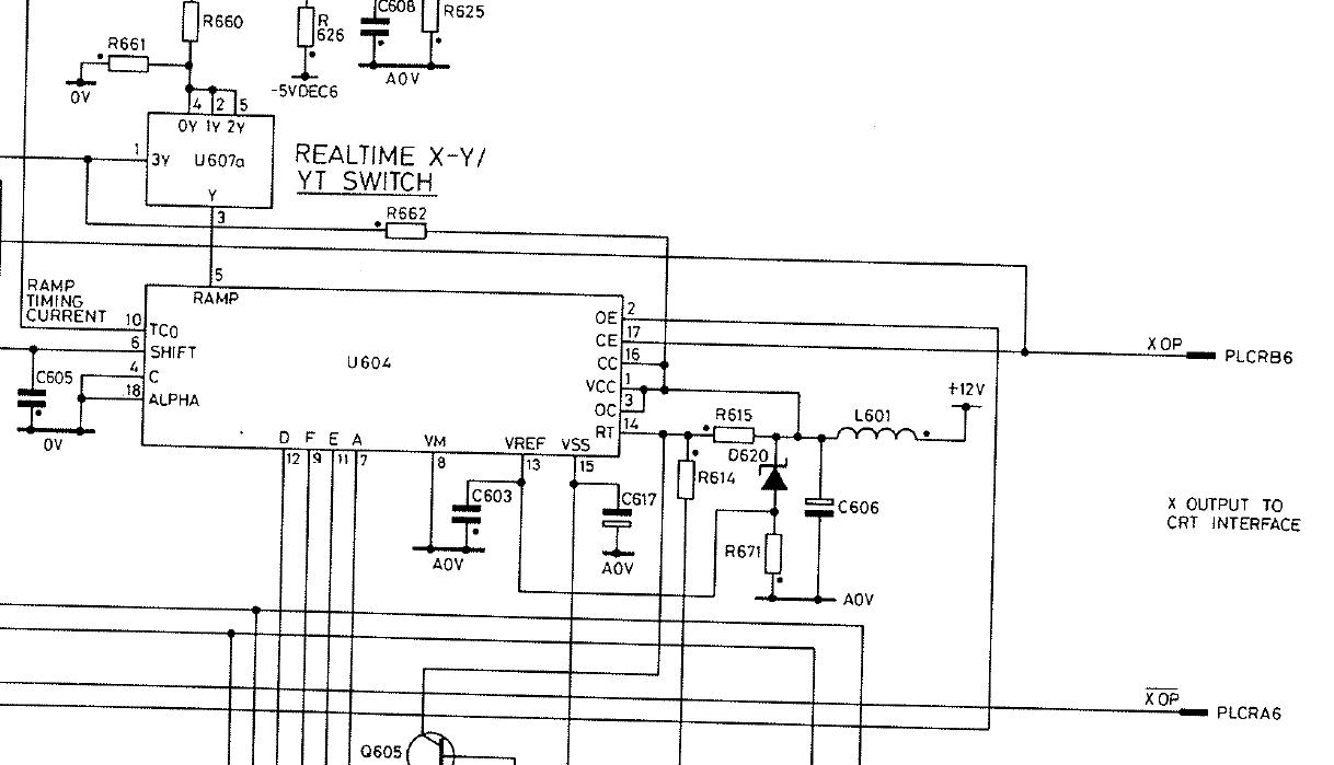

Iemand een idee waar ik deze kan bestellen?
Mijn standaard leveranciers hebben hem niet.
de L601 naar de VCC 12 volt blijft maar ploffen namelijk..
[Bericht gewijzigd door wielklem op vrijdag 8 april 2016 16:19:43 (20%)
RTFM, dan pas vragen...
Misschien ergens op eBay. Bij reguliere leveranciers zul je 'm niet vinden.
(is al 30 jaar oud en volgens mij vrij onbekend, meeste Ferranti spul begon met ZNxxx)
Hoi Arco,
Dank voor het kijken.
Als jij hem al niet kan vinden dan is de kans erg klein...
Productie is ook uit '88 week 17 zie ik nu.
Wellicht is er een vervanger voor, komt dit IC uit een meetapparaat, scope? Zo te zien iets met de afbuiging van een CRT. Ik heb wel oude catalogie van Ferranti maar niet onder handbereik. Kan een onderdeel zijn wat niet los verkocht werd. Op engelse fora zitten Ferranti specialisten. Fotootje van de print zou heel mooi zijn!

Op 8 april 2016 16:18:37 schreef wielklem:
Op het gevaar af met een oude koe een open deur in te trappen: is die C606 niet kortgesloten? Levert dezelfde verschijnselen op...
Oops... Lees nu net dat het inderdaad een kortgesloten C was.
On the upside: ik kan het nog steeds (net te laat zijn met overbodige informatie :p)
