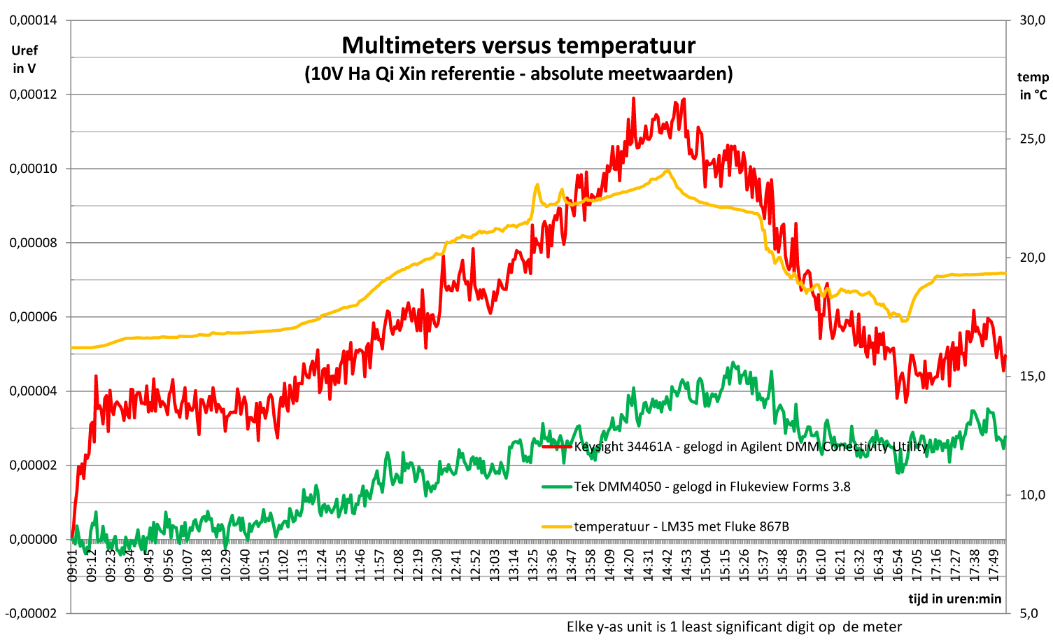

Het is ook mijn ervaring dat die 34461A relatief flink last heeft van temperatuursveschillen....
Toen ik een 34461A en een DMM4050 van Blackdog hier had heb ik dat vergeleken, en daar zat een flink verschil in:
De referentie is hier de Chinese AD584 ref, die (mede door zijn zéér ruime veroudering
) erg stabiel is. Wat daar aan tempco nog aan verloop inzit zit in het meetresultaat van beide meters.
Beide meters beginnen met een koude start, en zijn de hele dag door gelogd, van 09:00 tot 18:00 uur.
De eerste 2 uur heb ik de temperatuur constant gehouden, je ziet dus het opstart/opwarm gedrag van de meters zelf.
Daarna ben ik de kamer gaan opwarmen, en zie je het temperatuursgedrag.
Ruwweg lijkt de tempco van de 34461A ruim een factor 2 slechter te zijn dan van de DMM4050!
Daarbij zijn wel een paar kanttekeningen te maken:
- De DMM4050 staat "uit" in een soort standby, de 34461A staat ècht uit. Dat verklaart het verschil in de eerste 15 minuten.
- Als je naar het gedrag van de DMM4050 kijkt, dan ijlt die curve wat na op de temperatuur (alsof er meer massa is) Het zou dus kunnen dat als de temperatuur niet was gaan zakken, die DMM4050 curve nog wat verder opgelopen was...
- Beide meters zitten hier ruim binnen hun spec. Alleen de ene nóg ruimer dan de ander
Er is dus geen slechte meter, alleen doet de ene dit wel beter dan de andere... (De DMM4050 spec is ook nét wat beter)
Ik had toen met die 34461A net een paar dagen gelogd om er echter te komen of het frequentie verloop van een oscillator in de TCXO zat, of in de sturende Vref. Het verloop van de ref zat steeds op de laatste digit van de meter. Toen ik er met deze meting er achter kwam dat die 34461A zélf al (met dezelfde temp verschillen) meer dan een laatste digit verloopt was ik niet blij.....
