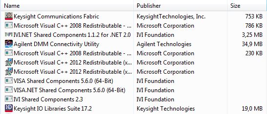

Een tijdje terug ben ik een weekje zoet geweest met het uitproberen van software om te loggen.
Ik had van Blackdog een 34461 en een Tek DMM4050 (= Fluke 8846A) te leen, en heb Agilent, Fluke en mogelijke third party software vergeleken.
Helemaal eens over de omvangrijkheid van de BenchVue software, inclusief extra licentie manager, die altijd gestart wordt
Als je BenchVue alleen wilt gebruiken om met een DMM te loggen is er een wat ouder (en gratis!) tooltje van Agilent. Het heet "Agilent Digital Multimeter (DMM) Connectivity Utility 1.02" Dat heeft de look en feel van Benchvue, maar is wat compacter, en linkt tijdens instalatie minder zooi mee, en geen licence manager.
Ik kon het nog gewoon op de Keysight site vinden.

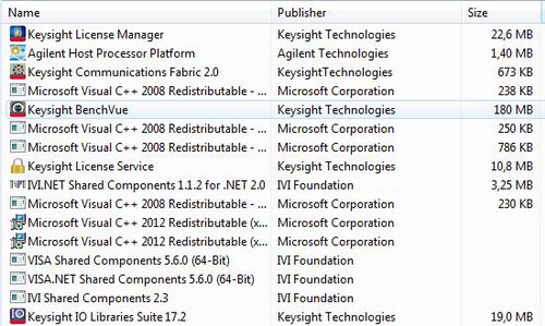

Dat DMM "tooltje" lijkt een goed idee, dus dat heb ik gedownload en geïnstalleerd. Toch nog 109 MB gezipped.
Je hebt dan toch nog de IOLibsuite nodig, en die is dan nog eens 196 MB.
Als je dan alles erop hebt staan hou je toch nog een hele lijst met meuk over:

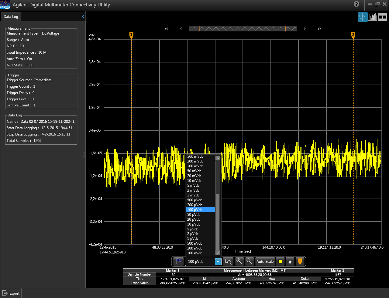

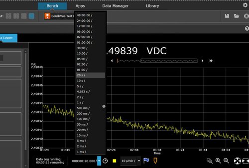

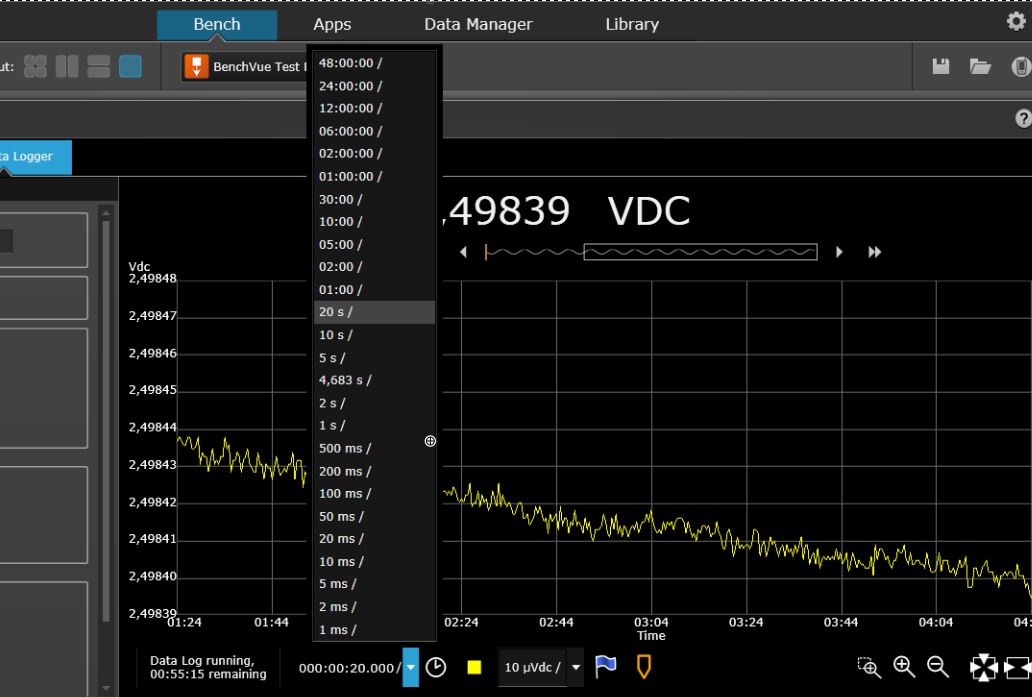

In eerste instantie lijkt het dezelfde functionaliteit te hebben als Benchvue, echter dat je de X-as niet flexibel kunt manipuleren was voor mij een showstopper.
Het voelt nog slomer dan Benchvue, en na een uurtje spelen heb ik het er weer af gegooit.

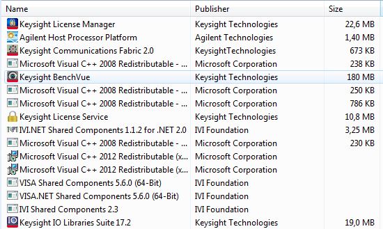

Voor de volledigheid nog een plaatje van het spul dat je nodig hebt met Benchvue. Zucht ..
Nu kan ik redelijk programmeren, en ik heb al iets gemaakt om mijn DC Load en UNI-T te loggen, wellicht dat ik de 34401A er ook nog bij hang.

Ha JBerg,
Spijtig te horen dat de DMM Connectivity Utility je niet bevallen is...
Ik had ook verzuimd erbij te vermelden dat ik ook een oudere versie van de IOLibSuite (16_3_17914) gebruikt had. Ik had toen alle (hoofd)versies van Benchvue geprobeerd, en gemerkt dat elke nieuwere versie verder gebloat was, vandaar.
ik heb een paar (oudere) PC'tjes gebruikt voor die tests, op maagdelijke Windows versies. Als ik dan met iets anders begin zet ik eerst weer het image met die schone Windows versie terug.
Daardoor dacht ik een goed gevoel over de snelheid van de verschillende programma's te hebben. (Maar die DMM Connectivity Utility blijft een onmiskenbaar zusje van Benchvue...)
Gelukkig stond dat DMM Connectivity Utility test PCtje er nog net zo, dus heb ik dat nog even opgestart.
Helaas heb ik op hetzelfde PCtje later nog een versie van BenchVue geïnstalleerd, dus ik kon niet meer zien welke service precies bij welk programma hoorde...
Je opmerking dat je "echter dat je de X-as niet flexibel kunt manipuleren" begrijp ik niet zo goed... Voor zover ik kan zien werkt dat voor beide pakketten gelijk: Beide assen zoomen door recht klikken en dan "Pinch Zoom", de Y as ook in te stellen uit een menuutje:
