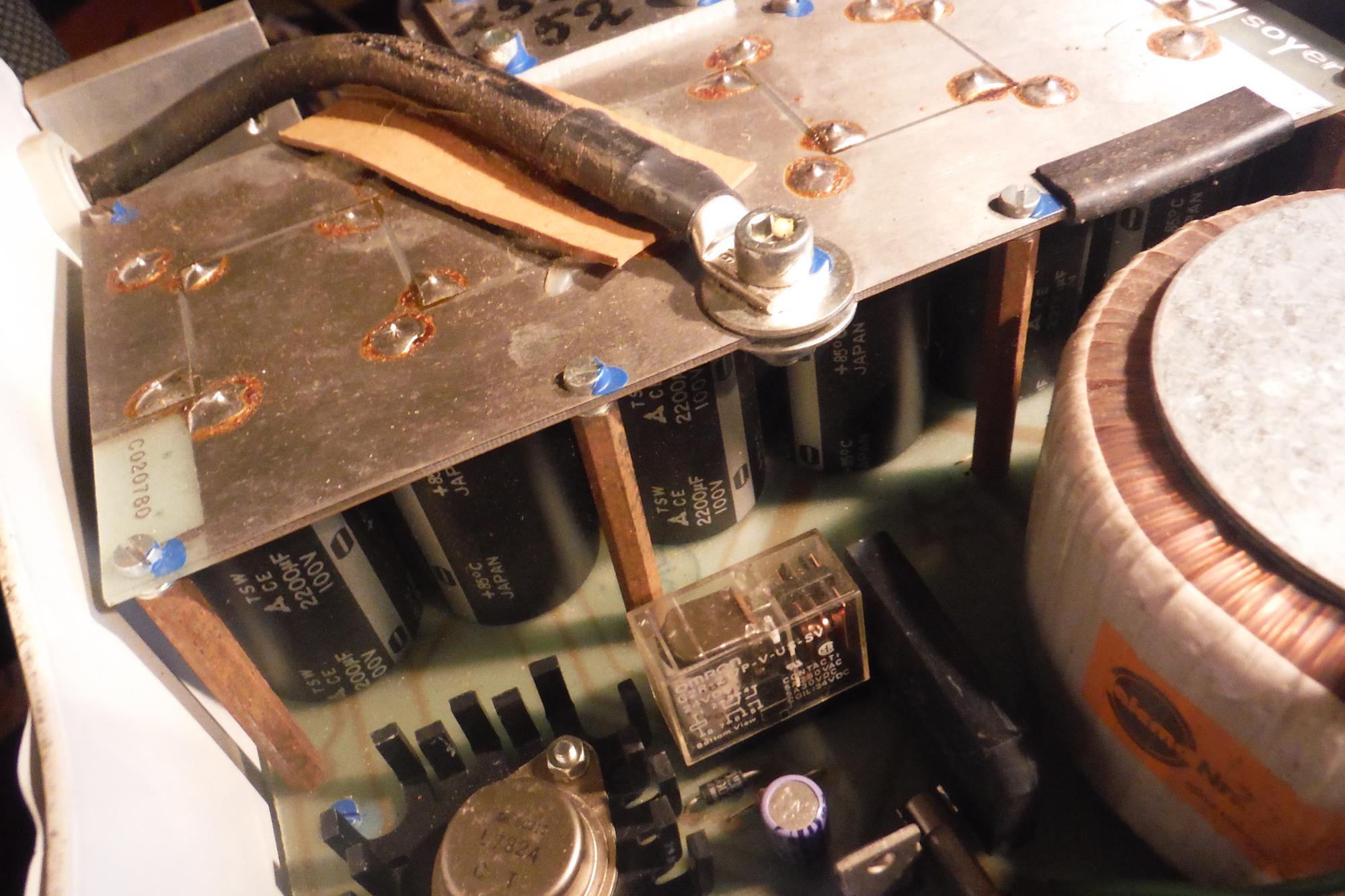

Dok
@Brains,
Is iets met dikke condensatoren niet wat?
Wat je op de foto ziet moet nog worden opgelapt.
Heeft een beetje te veel oud ijzer opgelegen..
