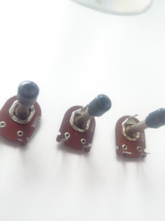

Ben op zoek naar potmeters uit een oude versterker (Revox). Hier zitten allemaal "open" pots in, welke ik wil vervangen met dichte pots. Nu heeft Piher een een bepaalde serie welke zou moeten passen, maar deze kan ik nergens vinden ....
Afmetetingen:
21mm hoog
16mm breed
Afstand van pot tot bedieningselement:
+/- 25mm (iets langer zou mogen)
Penconfiguratie:
code:
         SL
     R         R
Waar SL sleper is, en R beide zijde van de weerstandsbaan.
Afstand tussen de R contacten: 11mm
Afstand tussen SL en R: 18mm
Gezochte waardes:
470K
100K
330R
Het is wel essentieel dat de bediening uitsteekt.

Op 25 juni 2016 16:46:34 schreef mistermaniac:
Piher PT15 serie? Waarden worden wel anders.
470k - 500k, 330 ohm is er niet wordt dan 500 ohm
Ander eens naar ALPS kijken en aanpassen.

Potmeter zou de PT15LV17 moeten zijn die qua maten in de buurt komt (zijn er ook met los asje):
