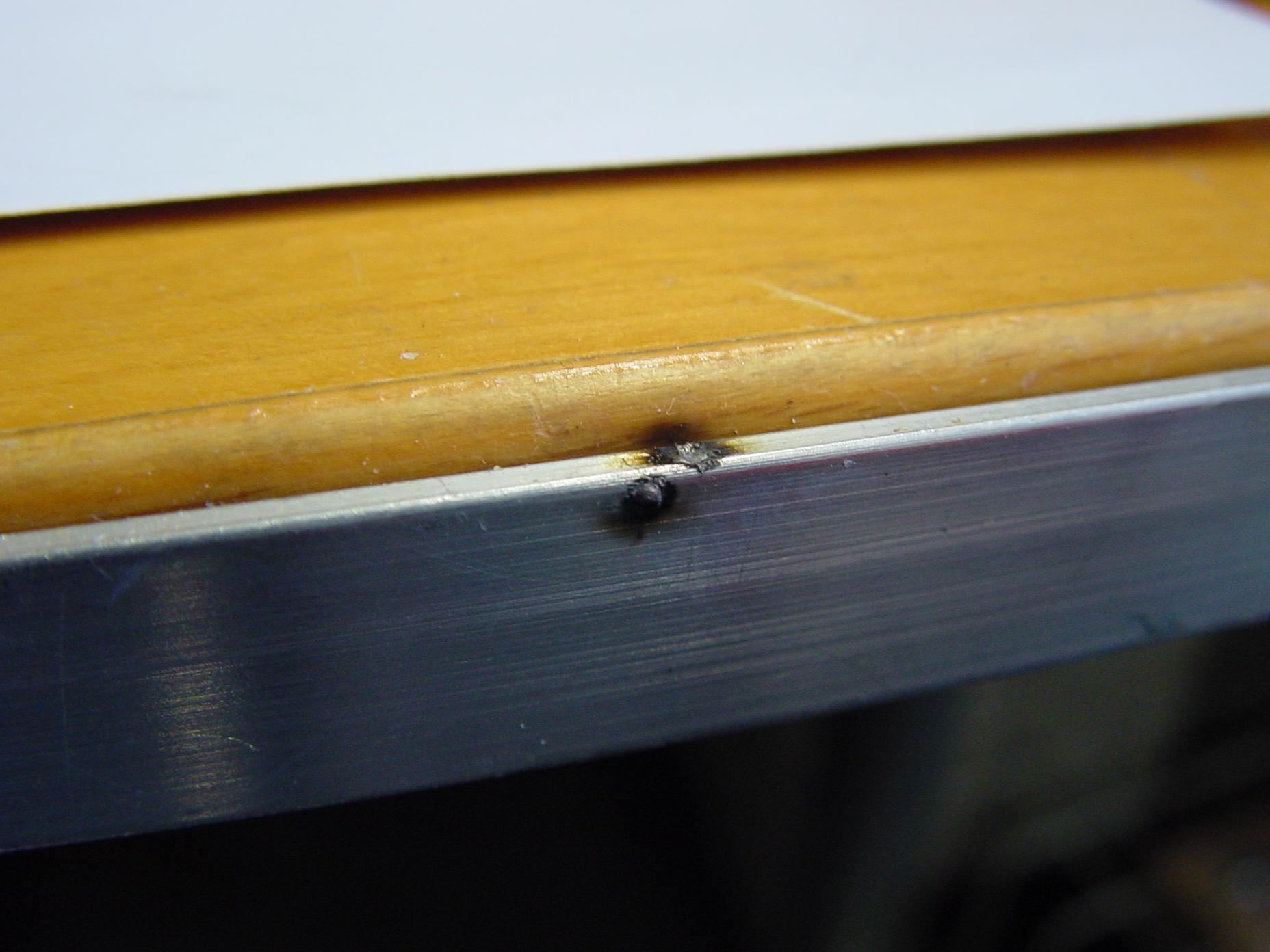

Sjit... weer een motor controller opgeblazen. :-(
De strip hangt via een 1M weerstand aan AARDE. Helpt met ESD in de hand houden.
[Bericht gewijzigd door rew op dinsdag 20 september 2016 18:15:40 (39%)
Tja, metaal is een goede geleider.....
Serieus, jij sloopt die dingen bij bosjes! Wat doe je daar toch mee?
Met de vijftig-volt open-en-bloot op tafel (*).... :-( Ik weet het eigen schuld dikke bult.
(*) En dus gisteren ook op de rand van de tafel. :-(
Zucht....

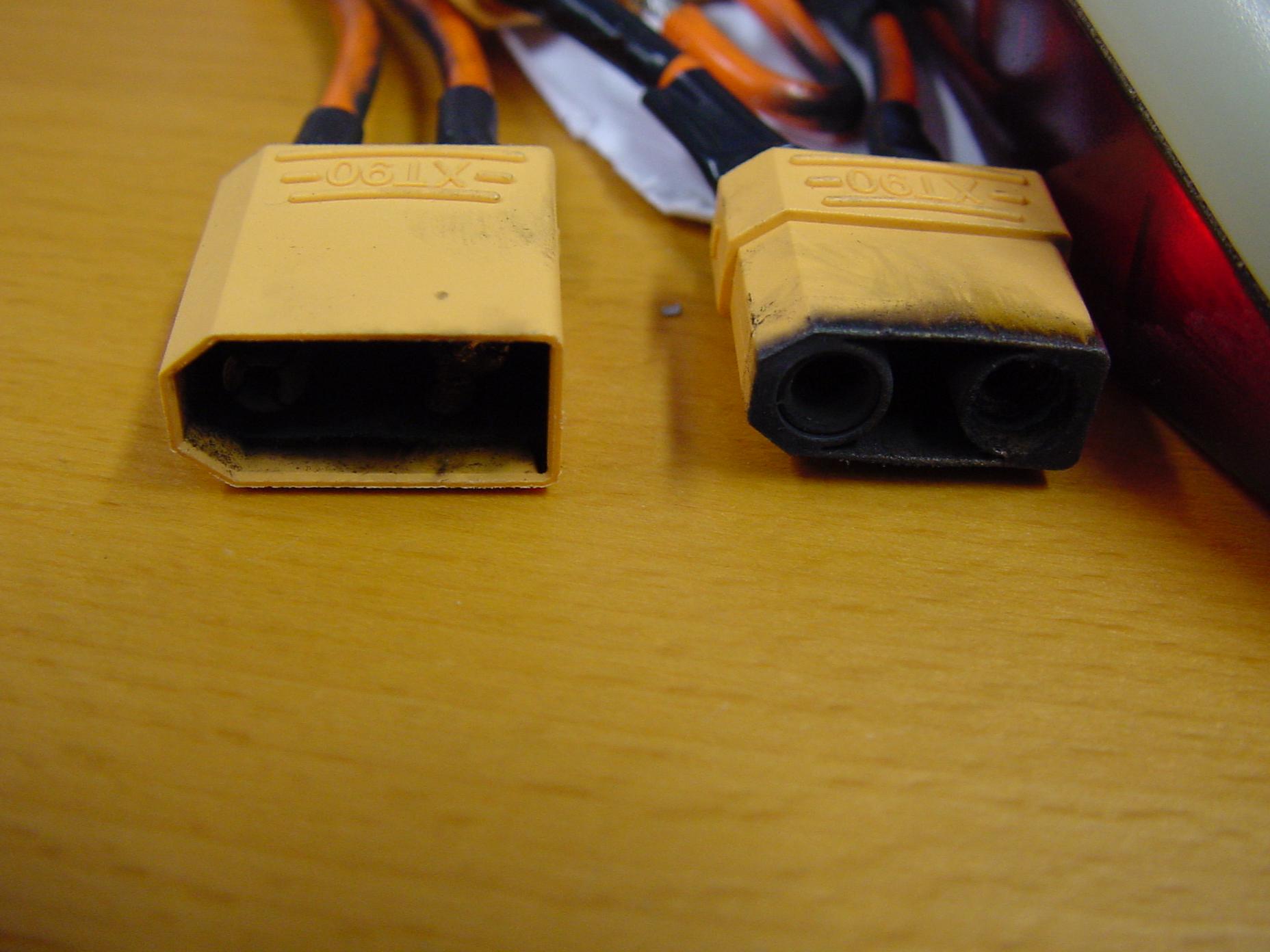

Nu netjes een bakje voor de motor controller gemaakt dat ie niet meer kortsluiting kan maken.
Na het solderen van een laagspannings connector op de controller print... bij het aansluiten van de 48V... Normaliter maakt ie een behoorlijke knal als de condensator wordt opgeladen... Dus je zet je schrap: er komt herrie, niet schrikken.... Nou dit keer een vlamboog van een paar cm, twee connectoren verbrand, plus 1 vinger. Bah! En dat alles met hardware die al weken betrouwbaar werkt op 48V van deze twee accus. De constructie met XT90 connectors is zodanig dat je het niet zomaar verkeerdom kan inprikken of zo.
Dus kennelijk stonden tijdens "boot" dus twee mosfets van 1 halve H-brug open. :-( Aan elektronica voorlopig geen schade aan de controller print, en ook de shuntweerstand lijkt zich dit keer niet opgeblazen te hebben.
Condensators prechargen (met bewaking, je hebt toch een uC), pull-down weerstanden over de gate-source van elke MOSFET, en de drivers via een enable of UVLO uit forceren totdat de andere voedingen en de microcontroller goed opgestart zijn en alles vrijgeven...

Ik vind dat het alleszins meevalt met wat er kapot gaat. Dus domme dingen met die metalen strip: duidelijk da's dom. Stom om 30V diodes te gebruiken waar 50V (reken op 60V), komt te staan: ook dom. (gewoon mijn "standaard diode, doet het overal", niet bij stilgestaan dat die dingen een lage max spanning hadden).
Dit is een vervelende. Ja, alle mosfet drivers hebben een pulldown op BEIDE ingangen. Conform het originele design heeft alleen de "beneden" fet een pulldown. Dus hoe dit mis kan zijn gegaan snap ik nog niet zo.
