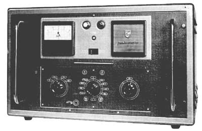

Het doet me denken aan de eerste keer dat ik een nachtdienst draaide in 1968.
Een klant belde dat zijn mobilofoonbasisstation niet meer werkte. Ik ging er naar toe en zag voor het eerst zo'n type basisstation.
Afijn, de boel gerepareerd en in de kast teruggezet, getest met een mobilofoon in een auto (het werkte), terug naar huis en naar bed.
De volgende dag belde de klant naar de werkplaats: "Het basisstation werkt wel, maar alleen tot een meter of 100 afstand".
Achterop het basisstation zat een octalplug die de hoogspanning naar de zendereindtrap, een QQE06/40, doorverbond.
(Er kon naast de ingebouwde 300V voeding ook een externe 600V voeding worden aangesloten voor meer vermogen).
Van die octalplug was de zoeknok afgebroken en ik had de plug in de verkeerde stand ingestoken. De eindtrap kreeg geen hoogspanning.
Er kwam daardoor maar een paar milliwatt bij de antenne aan.
Nadat ik het uitgangsvermogen had gecontroleerd en het schema bestudeerd was het probleem in 5 minuten opgelost.
De klant had alleen een nacht zonder goed werkende mobilofoon moeten doorbrengen.
Ik heb me nog jarenlang geërgerd aan die blunder om het uitgangsvermogen niet na afloop van de reparatie te controleren.
