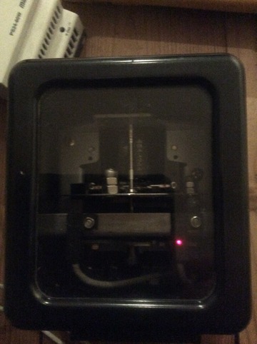

Ik heb al iets gebouwd maar het is te traag, nl een ferraris schijf met 2 reedcontacten, het werkt, maar pas vanaf...
Kan je de meter niet een soort van verklooien, er zit een spanning en een stroomspoel in.
Zorg dat het ding heel veel sneller gaat lopen en je bent er?
Je gaat wel flink aan het ding moeten sleutelen.
Als je het leuk vindt om spoeltjes te moeten overwikkelen dan moet het kunnen.

@FET: leuk ding! Die stroomtransformator hoeft toch niet zo'n joekel van een ding te zijn (12V 10A is best fors)? Kan dat niet gewoon met een vrij kleine ringkern met 2 wikkelingen in 20:1 verhouding of zo?
Een stuk of 5 windingen van 1-1.5mm^2 kan gemakkelijk 10A voeren, en de andere wikkeling kun je van veel dunner draad maken.

.Misschien nog eens proberen met 2 lichtsluisjes en een gaatje met een eindaanslag op de aluschijf.
Dit lijkt mij een goede oplossing. Geen verstorende magneten meer. Er is bijna geen koppelkracht nodig om de schijf te verzetten van het ene naar het andere oog. Remmagneten kan je laten zitten of weghalen. Het kan zijn dat je meter pas gaat draaien naar de nieuwe aanslag bij een minimum afgenomen of geleverd vermogen van een paar Watt.
Lukt het niet, ga dan verder met de schakeling van @FET. Die heeft geen bewegende delen.
Sow, ineens ideen zat.
De kWh meter is compleet aangepast, alle remmende magneten en tellende delen zijn verwijderd.
Ik heb eventueel wel meer fotos.
Ik had er 2 gekocht voor 10€.
Ik had de keuze gemaakt om met een reedcontact en magneetje te werken, gewoon omdat dit lag te wachten op zolder.
Zonder alles gaat de schijf redelijk snel van richting veranderen, vandaar mijn tweede keuze dmv een lichtsluisje, maar alles wat je toevoegt heeft invloed op de schijf, aluminium zal geen probleem zijn.Dus een gaatje 2 lichtsluisjes en 2 alu stoppers, zo is er direct een snelle reactie omdat het gaatje net tussen de sluisjes in zit.
Best leuk ding om van binnen te zien, wist je dat er een klein gaatje gemaakt is om de schijf ten alle tijden te laten stoppen als er geen afname meer is, er zijn gevallen dat de schijf kan doordraaien zonder afname, vandaar een klein gaatje om de wervelstroom te stoppen onder de spoel.Er is dan maximaal nog maar 1 omwenteling meer mogelijk.
Ook kan ik me nu voorstellen dat er na enige tijd verlies zal zijn van het magnetischme van de 2 rem-magneten en er afwijking zal zijn na x aantal jaren.
Het is zeker een precisie apparaat gezien de fijne afstellingen die er werktuigbouw-technisch inzitten.
Ik zou zeggen één (eind)voeler monteren op de draaischijf en twee eindaanslagen buiten de (rand van de) schijf monteren. Bij linksom draaien tikt de voeler eindaanslag A aan en de schijf is geblokkeerd en bij rechtsom draaien tikt dezelfde voeler eindaanslag B aan en de schijf is dan opnieuw geblokkeerd.
Je moet ook het nulpuntsvaantje verwijderen. Dat is een ijzeren piefje aan de verticale as dat naar de spanningsspoel wijst als de vlek op de schijf vooraan staat. Dat zorgt voor een magnetische arretering als er geen of weinig vermogen loopt, en zorgt er ook voor dat de schijf in die situatie altijd stopt met de vlek achter het ruitje.
Maar bij jouw toepassing heb je er alleen maar hinder van.
