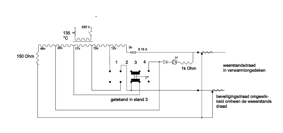

Is dit verwarmingsdeken veilig?
Electrocutie is vrijwel uitgesloten (trafo + thermische schakelaar 135°C)
Maar hoe wordt oververhitting en brandgevaar beveiligd.
De schakelaar laat 4 standen toe.
De weerstandsdraad in het deken is omwikkeld met een beveiligingsdraad die is aangesloten aan zowel het begin als het uiteinde van de weerstandsdraad.
Zodoende zou een sluiting gelijk waar in de weerstandsdraad er 220 V naar de 150 Ohm weerstand gaan en deze dan opblazen ???
Of moet de zekering er dan uit ?
Ik snap de werking niet.
Het blijft koud en een geruststelling is warm aanbevolen.

Ik zie de werking niet in. Juist door die 150 ohm zou er niks gebeuren toch?
Verder staat de deken uit op stand 4.
[Bericht gewijzigd door maartenbakker op (21%)]
Wat gebeurt er als de isolatie van de weerstandsdraad over de gehele lengte verdwenen is en daardoor de beveiligingsdraad over de gehele lengte contact maakt met de weerstandsdraad?
Met wat geluk vliegt de zekering er dan wel uit, maar ik neem aan dat je ook een kleinere fout wilt kunnen detecteren. Bovendien zie ik dan nog steeds het nut van de weerstand en de betreffende tap op de trafo niet in. Volgens mij zat er in oude dekens ook een relais- of transistorschakeling die reageerde op een enkel contact tussen verwarming en beveiliging.
Gezien de kennelijke tekenfout bij de schakelaar zou ik de TS in elk geval aanraden om nog even heel goed na te gaan of het schema klopt. Merk en type deken vermelden zal misschien niets opleveren, maar ook dat kan geen kwaad.
De losse eindjes rechts in het schema zorgen hier voor onrust
En die 150Ω is wel fors zoals Maarten al opmerkte.

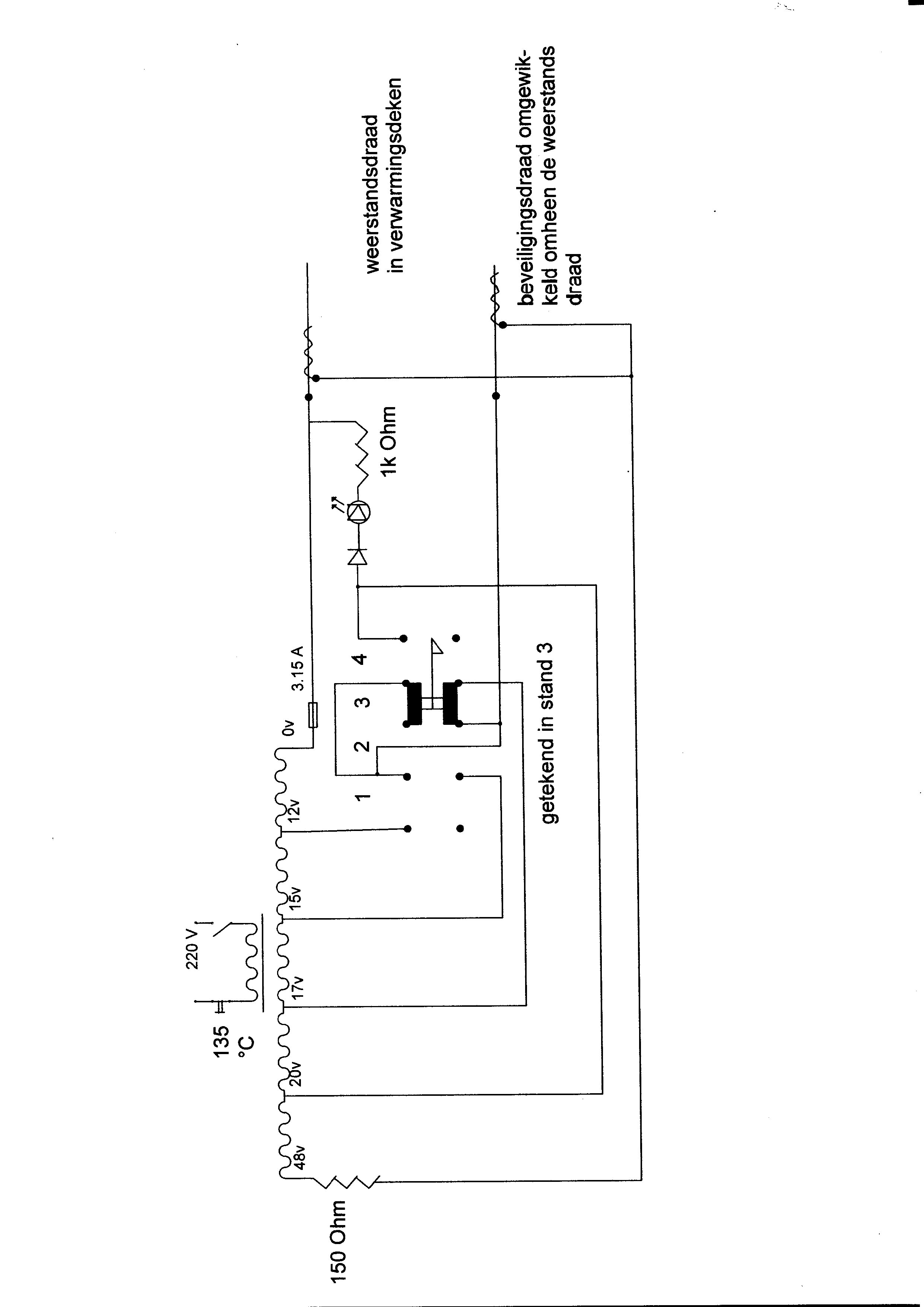

Inderdaad draadje vergeten tekenen.Tekening is nu aangepast.
Nieuwe upload met JPG
Merk: Inventum THS 50
230v - 50VA.

De beveiligingsdraad zal, als die ergens kontakt gaat maken met de verwarmingsdraad door een defect, de weerstand op maximaal 48 volt zetten. Dat is afhankelijk van de plek van het defect en de stand van de schakelaar.
Het zal misschien de bedoeling zijn dat hij in rook opgaat maar dan nog staat er spanning op de verwarmingsdraad en wordt er niets afgeschakeld.
Beetje rare beveiliging (belgie?
Die weerstand zal heet worden (hoeveel watt is hij?) in het geval van een sluiting tussen de verwarmingsdraad en de beveiligingsdraad, en mogelijk in rook opgaan als hij dat niet aankan, met de nodige stank en rookontwikkeling.
230v kan er nooit op de deken komen met dit schema.
Hoe zit het mechanisch?
Is die weerstand soms thermisch gekoppeld met de temperatuur schakelaar van 135 °c (waar zit hij mechanisch?) aan de primaire kant van de trafo?
Zo ja, dan zal die afschakelen en afhankelijk van de uitvoering weer inschakelen als hij is afgekoeld. Dat blijft zich dan herhalen.
evdweele
De "beveiligingsdraad" is nergens mee verbonden dan alleen met de 48V tap op de trafo.
Als er kortsluiting zou ontstaan tussen de verwarmingsdraad en de "beveiligingsdraad" kan er hooguit 48V / 150Ω = 320mA lopen. Er gebeurt dus helemaal niets, behalve dat de weerstand een beetje warm wordt.
Om te kijken of ik misschien iets over het hoofd zag heb ik het schemaatje even opnieuw getekend zonder overbodige schakelcontacten en dito verbindingen.
De 2 kronkellijnen aan de rechterkant zijn de verwarmingsdraad en de "beveiliging".

De 150 Ohm weerstand is een 1 Watter, is nergens thermisch gekoppeld.
De thermische beveiliging zit op de primaire van de transformator kan wel beïnvloed worden door de gedisipeerde warmte maar is geen schakelende beveiliging. Hij zal gewoon doorsmelten. Er staat op dat hij geschikt is tot 135°C.
Er wordt blijkbaar niets geschakeld, de ENIGE beveiliging gebeurt door overstroom in de zekering. Maar hoe en welke stromen er dan lopen snap ik niet.
Dan zou die beveliging er voor piet snot inzitten. Zo gek zou zelfs Inventum toch niet zijn? Wat zien we over het hoofd? Heb je een paar foto's van dat hele gebeuren?

Met wat er tot nu toe bekend is is deze beveiliging is dus waardeloos en zal alleen de weerstand oproken het is dus schijnveiligheid.
De zekering blijft gewoon heel er loopt maar maximaal 0,32A en dat is niet voldoende om de zekering te doen smelten.
Weet je zeker dat hij 150Ω is en niet 15Ω (kleurcode?) dan zal de zekering wel vlot smelten.
evdweele
De stroom door de 150Ω weerstand kan alle waarden aannemen tussen 186mA en 320mA, afhankelijk van in welke stand de schakelaar staat en op welke plaats de twee draden elkaar raken.
Daarbij vraag ik me af welk nut het heeft om te signaleren dat de isolatie van het verwarmingselement is onderbroken.
Het element is volledig van het net gescheiden, er staat geen gevaarlijk hoge spanning op en de "beveiliging" lijkt er voor jan met de korte achternaam in te zitten.
Deze beveiliging is alleen zinvol tegen brand en oververhitting. Misschien is het schema niet volledig en ontbreekt de electronica in de tekening.

Ik verwacht dat er naast/tegen die weerstand van 150 ohm een microtemp gemonteerd zit die de stroom van de deken onderbreekt.
Op 21 januari 2017 20:25:49 schreef vergeten:
@ohm pi
Ben ook heel benieuw naar jouw uitleg omtrend de werking
van deze "beveiliging"
Geen idee, afgezien wat ik al gepost heb. Misschien is de weerstand wel een 150Ω relais die de stroom in de primaire onderbreekt. Ik heb ook het idee dat het schema onvolledig en/of fout is. Of de 150Ω weerstand wordt bij oververhitting in tegenstelling tot normale weerstanden nul Ω en trekt daarmee de 3,15A zekering eruit. Maar waarom zou je dan op die plaats een 150Ω weerstand neerzetten?
