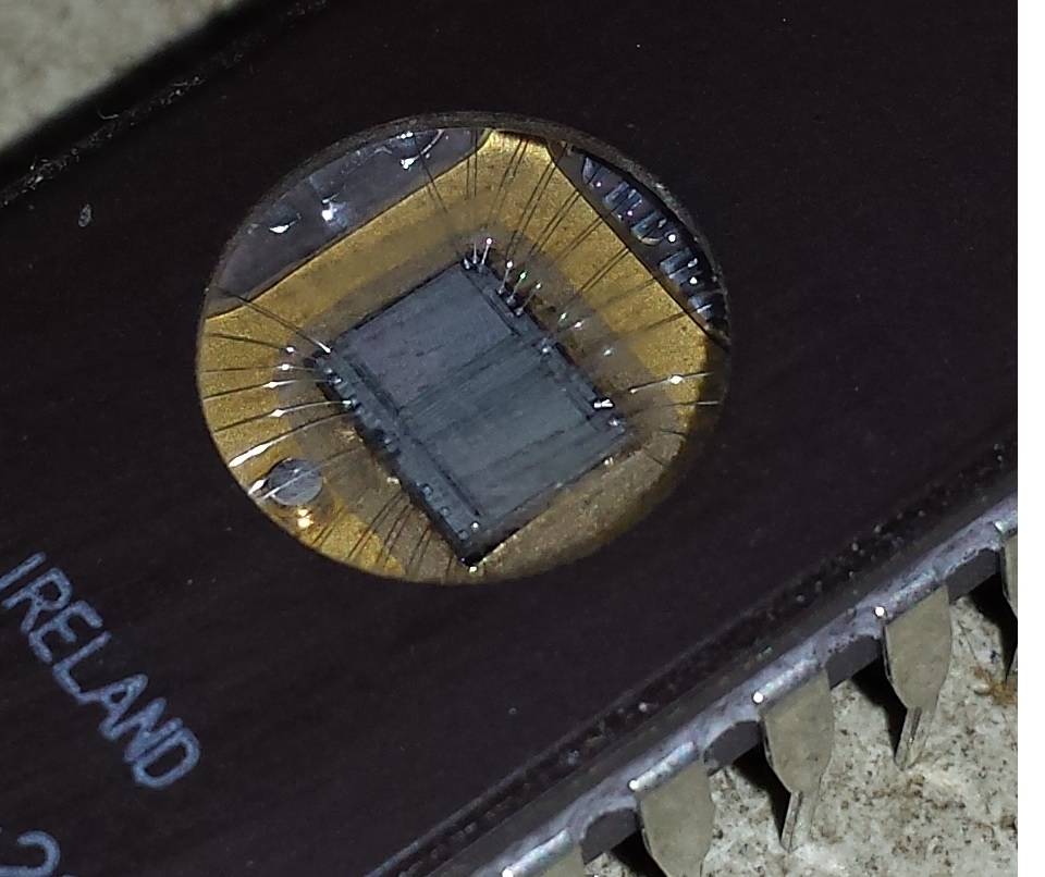

Ik maak ze meestal met de telefoon. Beetje steady hand, voldoende licht en dan gaat dat prima.
Bijvoorbeeld:
Bondwires in een 2764 EPROM. Foto Samsung S4
Ah, dan loopt mijn mobiel heel erg achter
