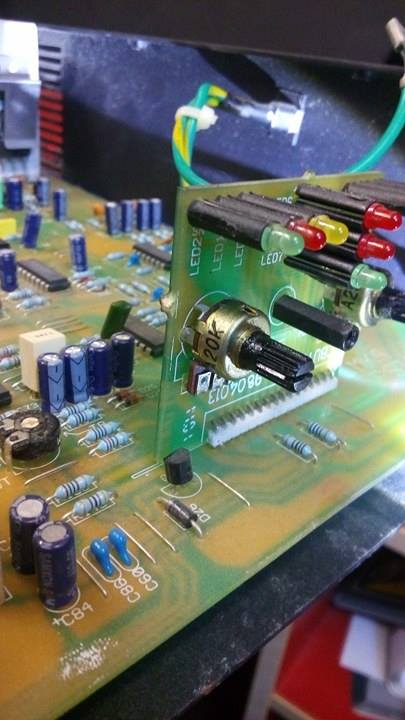

Ik ben op zoek naar een vervangende potmeter voor een PA versterker. Het is een DB Technologies MPA1004 als dat helpt.
Ik ben niet zo vergevorderd met elektronica als de meeste hier dus veras je niet over beginnersfouten :)
Wat data die ik heb kunnen achterhalen over de potmeter:
A20K
Logaritmisch (want volumeregelaar)
Lengte shaft: 10 mm
Breedte shaft: 6mm
Knurling: Coarse slines 18 tandjes
Split shaft
5 verbindingen waarvan 3 pinnen en 2 minnen
Waar ik niet uit kom is wat de betekenis is van de 5 pinnen die de potmeter heeft. Op de foto heb ik het zo duidelijk mogelijk proberen te weergeven. En waar een potmeter als deze aan zou kunnen komen. Conrad bied bied niet een logaritmische potmeters van dezelfe weerstand, laat staan met het juiste aantal aansluitingen.
Bij voorbaat Dank,
Ito
Zal zoiets van Alpha zijn: http://www.alphapotentiometers.net/html/9mm_pot_2.html
Bestaat in allerlei 'shaft' uitvoeringen (ook in '18 teeth knurl'). De twee extra pinnen zijn gewoon mechanische steun.
Bedankt voor je reactie Arco! Je hebt me een heel stuk op weg geholpen.
Met het nog een en ander opmeten ben ik uiteindelijk bij de volgende potmeter uitgekomen.
http://www.alphapotentiometers.net/html/12mm_pot_27.html
De volgende data komen dan het meest overeen:
3RP/1216N W D 2 A=15A 20K
Het enige grote verschil zit hem in het type shaft. Ze hebben er wel een van 18 tandjes, maar niet de juist verbinding. Ze hebben allen het type 'platkop schroevendraaier' en ik ben op zoek naar de Split Shaft. Klusje voor een subtiele zaag denk ik zo?
Ook vraag ik me af waar deze potmeters verkrijgbaar zijn. Via Alpha zelf kan je ze alleen per 1000 afnemen, wat me toch wat te gortig is.
