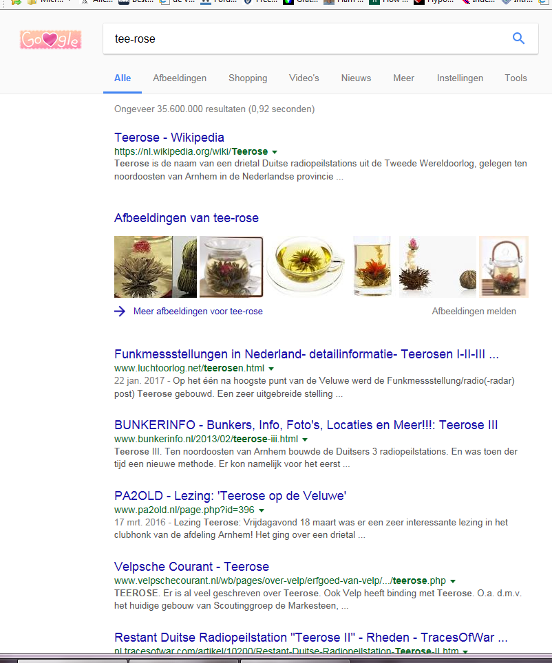

Blijkbaar hangen de zoekresultaten erg af van het surfgedrag. Ik krijg zelfs met 'tee-rose' praktisch alleen maar die peilstations te zien.
Interessant systeem trouwens, en slim gevonden. Wel zond zo'n vliegtuig dus continu een signaal uit - en waren dus zelf weer gemakkelijk te peilen. Dat zou tegenwoordig wel te snel ontdekt worden om in de strijd bruikbaar te zijn.
Nee, die dames waren gewoon ordentelijk gekleed hoor....
Misschien omdat ik aanvankelijk abusievelijk Tea-rose had ingetikt ?
