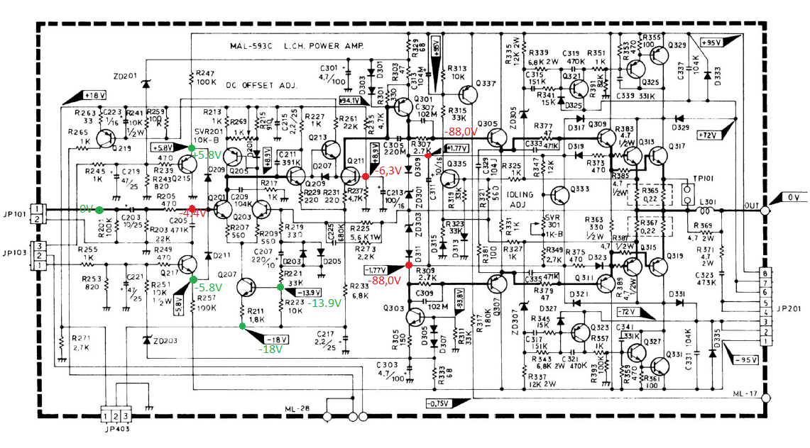

Ik heb er een abonnement op, met hobby'en. Ik heb een NAD 2600 gekocht met een defect - hij komt niet uit de beveiliging. Op het rechter kanaal staat een offset van -88,7V. Linker kanaal is goed. Ruststroom en offset laat zich rechts niet instellen, en twee dikke weerstanden worden erg heet (R335 en R339 in onderstaand schema).
Voor het gemak heb ik even het linker kanaal genomen uit het service manual, omdat daar de spanningen bij staan die te meten zijn.
Ik ben aan het meten geslagen, maar ik word er niet echt wijs uit waar ik met de resultaten moet beginnen met zoeken. De gemeten spanningen (tov. massa) heb ik in het schema erbij getekend.
Even voor de duidelijkheid, bedoel je dat die spanning op de luidspreker uitgang staat?
Semtexx
Nee, het relais trekt niet aan, op de luidspreker uitgang staat dus geen spanning. Deze spanning staat direct op de output van de versterkerprint.

Het lijkt erop dat er een transistor in onderbreking staat, dan trekt de negatieve voedingsspanning alles onderuit.
Semtexx
Voor mij ter lering: als ik een negatieve spanning op de uitgang heb, betekent dit dat ik de fout moet zoeken in het onderste deel van het schema (waar de negatieve spanningen aanliggen), of kan het net zo goed zijn dat het positieve gedeelte niet meewerkt?
R337 en R343 blijven gewoon koel.
Mogelijk liggen de eindtransistors Q315 en/of Q319 in sluiting.
Hierdoor gaat er vanaf de -72V via de defecte transistor(s) R367, R365 en ZD305 een stroom lopen door R335 en R339 naar de +95V.
Hierdoor zullen de laatstgenoemde weerstanden behoorlijk warm worden, er staat immers een ruim 160V op.
Controleer dus Q315 en Q319, maar het kan ook een van de stuurtransistor zijn welke de ellende veroorzaakt, controleer vooral ook Q311 en Q333.

Ik heb vandaag alle elco's en transistoren eruit gehad.
Helaas geen kapotte exemplaren gevonden! Print ook al compleet doorgesoldeerd, nieuwe trimmers en elco's erop maar nog steeds hetzelfde probleem. Help! ;)

Gemeten met de transistors er uit?
Semtexx
Nee, ik heb alle componenten met de tester gemeten.
Dan moet je stap voor stap gaan controleren waardoor de eindtransistors in geleiding komen.
Soldeer de basis van Q311 en D323 eens los.

Gedaan. Symptoom blijft hetzelfde.

Dan kan er nog steeds iets mis zijn met Q311.
Soldeer de basis van Q315 en Q319 los.
Semtexx
Zo gezegd, zo gedaan. Dan meet ik -5,8V op de uitgang.
Daar zal nog wel een correctie op toegepast moeten worden, ivm de 100W gloeilamp (inmiddels) in serie met het apparaat.
Ik zit te denken: omdat de basis van Q311, Q315 en Q319 los ligt, zullen deze niet in geleiding meer gaan. Nu had ik eigenlijk verwacht dat de uitgang 0 zou zijn, omdat dit complete eindtrap gedeelte nu buiten werking is (voor de -72V rail tenminste).
Is de volgende stap de bases van de -95V rail eindtorren los te halen?
Het is nu duidelijk dat de 2 eindtransistors volledig open gestuurd worden door de voorgaande transistors.
Omdat je de basis van Q311 en D323 al eerder los gehad hebt en de eindtransistors nog steeds open gestuurd werden denk ik dat Q311 wel eens defect zal kunnen zijn.
Soldeer deze eens los en meet hem goed na, of nog beter: vervangen.
Die -4,4V op de basis van Q201 is wel vreemd, waar komt ie vandaan? De rest van de spanningen zijn daar redelijk in orde...btw zenerdiodes kunnen ook rot zijn.
Doordat de negatieve kant van de eindtrap continu in geleiding is komt er overal een hoge negatieve spanning te staan terwijl dat natuurlijk niet hoort, dit verklaart ook de andere gemeten spanningen die afwijken.
Ik denk zelf dat Q311 niet helemaal lekker meer is maar door de hoge negatieve spanning op de rest van de schakeling kan er natuurlijk veel meer gesneuveld zijn.

Terug van vakantie, en met frisse moed verder aan deze versterker gegaan.
De SA1302 was inmiddels binnengekomen, en die heb ik erin gesoldeerd.
Helaas is het symptoom nog precies hetzelfde.
de brandveilige weerstanden heb ik gemeten, er zitten geen weerstanden tussen die oneindig aangeven.
