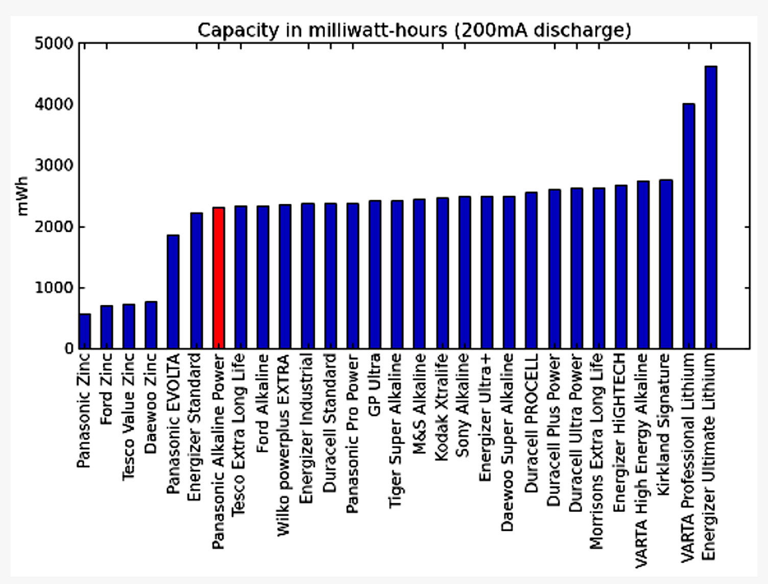

De zink-kool cellen van Panasonic doen inderdaad niet veel...:
Die Ebola's vallen me ook tegen als ik dat grafiekje zo zie, alleen alkaline power en pro power doen het nog een beetje gemiddeld. Ik heb inmiddels ook al een paar Topcraften uit België zien lekken, wel onder slechte omstandigheden maar toch.

Het gaat om de batterij, die roodgekleurd is in de grafiek.
Op valt trouwens op, dat het verguisde Dure(a)cell er veel beter uitkomt. Maakt niet veel uit, maar toch.
Waar komt die grafiek vandaan?
Het gaat mij alleen meer om de levensduur (dus een combi van capaciteit, zelfontlading en recovery) bij continue laag vermogen zowel als bij incidenteel hoog vermogen (C/>10)

@Arco, waar heb je dat gafiekje vandaan? Het lijkt er in elk geval op dat alle batterijen van dezelfde chemie grofweg dezelfde capaciteit hebben.
edit: Grafiekje is er nu wel...
Op 27 juni 2017 18:32:47 schreef Kruimel:
dat is het nu ook net. met dezelfde chemie, haal je ook dezelfde capaciteit. het enige dat zou kunnen veranderen is het omhulsen of de kern (bv voor hogere stroom of lagere zelfontlading). er zijn ook geen 100den batterijfabrieken.

Die grafiek komt van dit forum http://www.candlepowerforums.com/vb/showthread.php?344619-AAA-lithium-…
Ze hebben daar veel topics over batterijen altijd met grafieken en andere meet data.
