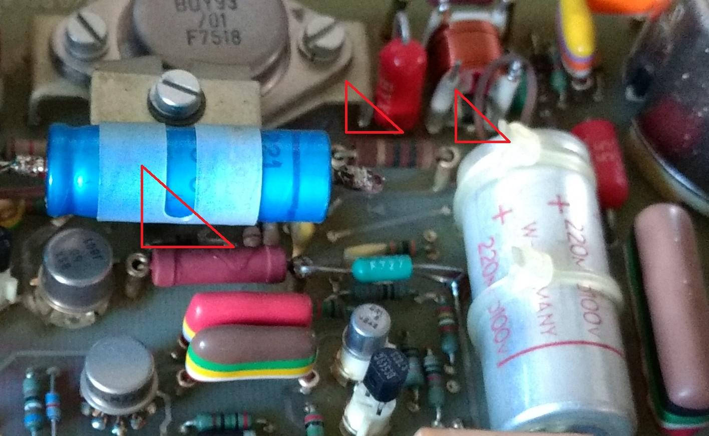

Enfin, geen schade aan de voeding en geen tekenen van oververhitting, dus dat is goed. Hopelijk is de HV cascade niet beschadigd, maar daar kom je ook niet meteen achter natuurlijk.
flash2b
Check alle elko's zou ik zeggen. Gewoon eerst in circuit meten van de capaciteit en de weerstand (als je geen ESR meter hebt.
Die gele condensator is inderdaad een rookbommetje, ik zou hem preventief verhangen. Hij zit al vol met scheurtjes en de enige reden dat de rook er nog niet uit is, is dat je de scope regelmatig gebruikt hebt. De grote staande elco's hebben een erg lang leven en zou ik laten zitten tenzij ze slecht doormeten, maar hoe kleiner de elco des te groter de kans dat hij uitgedroogd is. Je kunt dit soort axiale elco's van Vishay/BC nog steeds krijgen, bijvoorbeeld bij Farnell (muxtronics voor particulieren). Let wel even op de series als je ze inderdaad vervangt, dat er niets speciaals tussenzit dat je door een general-purposetype vervangt. De serie is het 3-cijferige getalletje, zo uit het hoofd toendertijd 015 voor general purpose. Staat ergens middenop, vaak naast letters als FA of KO die naar de fabriek verwijzen. Als er ook nog de letters LL opstaan gaat het om een long-life type, althans in latere jaren, weet niet of ze dat toen al deden want het blijkt ook al uit de 3-cijferige codering.
Edit: van de axiale elco's zijn er zo te zien misschien al es een paar vervangen. Maakt opzich niet heel veel uit, kunnen ook alweer gaar zijn na zoveel jaar.
Rubber met weekmakers zou na zoveel jaar niet goed meer zijn denk ik, dus het zou zomaar een echt degelijk materiaal kunnen zijn.
Toen ik in de manual waar je naar linkt (inderdaad van 1977) ging kijken... Viel me het nummer van de beeldbuis op: 89L14GH/55. Dat is een voorserie-nummer, dus leuk voor m'n verzameltopic alhier. Kun je toevallig makkelijk zien wat voor nummer / nummers er daadwerkelijk op jouw buis staat / staan? Helemaal mooi zou zowel het etiket als de stempelingen zijn, maar je moet er niet speciaal de halve scope voor gaan slopen!
P.S. Achterin de servicemanual waar je naar linkt staan modificaties voor de voeding, denk dat het wel zin heeft om die uit te voeren voor zover nog niet gedaan.
Die rode R is wel erg heet geweest en er zitten wat rare solderingen.
Het lijkt wel of er of er los tin op de PCB ligt.
edit: 2de blik, ah ze zitten op afstandbusjes dan zal het normaal zijn dat ze niet doorgesoldeerd zijn...

Die gele condensator is inderdaad een rookbommetje, ik zou hem preventief verhangen. De grote staande elco's hebben een erg lang leven, maar hoe kleiner de elco des te groter de kans dat hij uitgedroogd is. Je kunt dit soort axiale elco's van Vishay/BC nog steeds krijgen, bijvoorbeeld bij Farnell (muxtronics voor particulieren).
Dan kijk ik daar eerst naar, zo een ontstoorcondensator heb ik nog wel liggen denk ik. Scheelt later ook schade en schrik. :)

Op 12 juli 2017 21:39:06 schreef RAAF12:
[bijlage]Het lijkt wel of er of er los tin op de PCB ligt.
Die rode R lijkt intact, het opschrift is nog goed. Het lijkt er in
'real life' voornamelijk op dat er wat verfstreken op zitten. De constructie is wel een beetje raar, maar hij zit wel in de PCB gesoldeerd (dit in tegenstelling tot de elco die hoog boven de PCB op een afstandsbus vast zit, heel apart). Er zitten wel fluxresten op, net als op het bord.

Op 13 juli 2017 22:59:03 schreef maartenbakker:
Verder heb ik de codering van het laatste cijfer van de elco's nog even opgezocht:
Dat het om een dubbele elco gaat staat ergens in het getal 56; in dezelfde reeks zitten ook enkele elco's.
Aha, dan snap ik de nummering. Super dat je het nog kon vinden, deze info heb ik later misschien ook nog wel eens nodig. Ik had de elco's inmiddels ook al opgezocht in de manual. Op pagina 156 staan de beide dubbelelco's, die hun eigen speciale schemasymbool hebben gekregen. Ik weet niet waarom men die toen maakte, ik kan me herinneren dat ik die ook eens aantrof in een (ongeveer net zo oude) Sony TA-2650 en me afvroeg hoeveel beter het nu zou zijn als twee losse elco's. Mysterie opgelost in elk geval! :)
Op 13 juli 2017 23:24:58 schreef rob040:
Die torren zijn ook uit 1978 (week 05 en week 14).
Assemblage waarschijnlijk begin 1979 (aan de hand van PCB stempel).
Ow, I stand corrected, ik dacht dat de eerste twee cijfers een jaartal waren...
Op 13 juli 2017 23:37:13 schreef testman:
dat neon lampje licht op als je overslag hebt in de hoogspanning als ik me niet vergis.
deze 32xx reeks gaat wel even mee als deze nog in 80 van de band is gerold, de 3260e waar ik mee opgroeide was van 1968.
Je hebt gelijk! Het is inderdaad een neonbuis. Ik zie nu in de manual op pagina 163 dat de neonbuis reeds in 1977 niet meer te krijgen was. Blijkbaar hadden ze de prints toen al wel af, maar geen voorraad meer voor nalevering. De onderdelen voor het vervangende schema zijn 40 jaar later nog te krijgen bij Nexperia!
De eerste metingen met de elco's 'in-circuit' zijn niet bemoedigend trouwens, ik denk dat ik pootjes los moet gaan solderen. Ik kreeg ook eens een 'open circuit', dus die elco is dan waarschijnlijk wel naar zijn grootje.
Op 12 juli 2017 21:35:05 schreef maartenbakker:
Ik heb net even met de manual zitten te vergelijken en ik dacht dat er al het één en ander was gedaan, maar alle zwevend gesoldeerde en 'gepiggybackte' componenten zijn dus zo ontworpen en geen van de componenten wijkt af van het (ongewijzigde) schema. Je zou toch zeggen dat je zo een ontwerp wel zonder zou kunnen maken? :?

Nog even de specs voor die dubbelelco. Om te beginnen een correctie: reeks 081 bestaat uit dubbelelco's, de 080 zijn de enkele. De 5 lijkt op printmontage te slaan, de 6 op de werkspanning.
per helft: 630uA lekstroom bij 20 graden na 5 minuten, 100mA max rimpel bij 100Hz en 70 graden, tan delta 0,30 bij 50Hz en 20 graden, impedantie max 4,55 ohm bij 100kHz en 20 graden, piekspanning 450V 1 minuut per uur, max temp 70 graden, geen opgave van levensduur.
Als er andere elco's uit niet standaardseries inzitten waarvan je denkt dat ze niet goed meer zijn maar twijfelt aan een vervanger, kan ik eens per week m'n databoeken raadplegen voor zover de gegevens nergens online te vinden zijn (electronicsandbooks is er geloof ik mee gestopt? Ik moet daar eens achteraan).
P.S. Zitten die torren wel in voetjes, of zijn het gewoon spacers?

Op 14 juli 2017 00:35:35 schreef Kruimel:
Denk dat het vooral om de afmetingen ging.
Da's bij de latere 4-cijferige datumcodes wel het geval. Datumcodes waren sowieso nog een verhaal apart; componenten als elco's dus met een cijfer voor het jaar en een letter voor het kwartaal. Transistoren enz. een letter voor de fabriek, een cijfer voor het jaar, twee cijfers voor de week. Transformatoren 1 of 2 letters voor de fabriek, een cijfer voor het jaar en dan twee cijfers voor week (1-53) of maand (61-72).
[...]Je hebt gelijk! Het is inderdaad een neonbuis. Ik zie nu in de manual op pagina 163 dat de neonbuis reeds in 1977 niet meer te krijgen was. Blijkbaar hadden ze de prints toen al wel af, maar geen voorraad meer voor nalevering. De onderdelen voor het vervangende schema zijn 40 jaar later nog te krijgen bij Nexperia!
Ik meen niet als overslag-opvanger of indicator maar als spanningsregelaar. Dat zal wel uit het schema blijken, is nu een beetje laat om nog te gaan bladeren.
Ja, alleen is dit wel al de 7e versie of revisie van dit model (DQ-07), en de servicemanual zal ook niet van de 1e versie zijn dus het zijn wel degelijk wijzigingen op het oorspronkelijke ontwerp. Ik vermoed dat het serienummer wel gewoon bij 1 is beginnen te tellen (of zelfs 100 of 1000), dus veel wijzigingen op een relatief kleine serie. Niet de moeite om steeds een nieuwe print te ontwerpen (hoewel de voedingsprint dus al wel versie 3 is).
