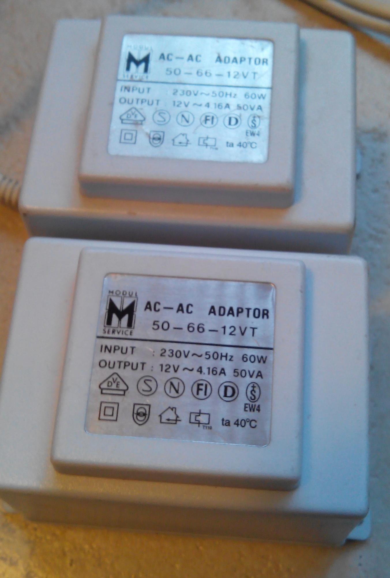

Voor een goedkope Trafo oplossing kun je 2 halogeen-trafo's gebruiken.
Let op dat ze gewicht hebben anders heb je een elektronisch schakelende halogeen voeding te pakken en die zijn ongeschikt.
Ze zijn meestal 11,5 of 12 volt, je zet ze dan secundair in serie en primair beide op de netspanning.
Goede 50 "watt" exemplaren vindt je vaak goedkoop bij bijvoorbeeld een kringloopwinkel.

deze jongens zijn bij mij in de buurt te koop is dit wat?
Dat zijn dus elektronische schakelende halogeen voedingen en die kan je niet gebruiken voor deze toepassing.
Ze werken namelijk op een hoge schakelfrequenties, in de kilohertzen, en ze snijden de sinus aan dus er komt geen sinusvorminge spanning uit.

Je kan kijken naar een oude diaprojector, daar zit vaak een geschikte trafo in maar dan moet hij wel 24 volt zijn. Dus kijk of de lamp die erin zit 24 volt is, hij zit meestal onder een makkelijk te openen klepje.
Eventueel heb ik dit nog voor je, ze meten 8,5x6,5x7cm en zitten (nu nog
) in een kunststof behuizing, met snoeraansluiting.
Als ik een trafo belast met 3,6 ampere is er nog 11,94v beschikbaar.
