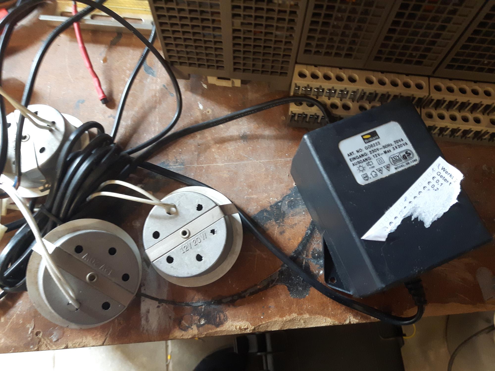

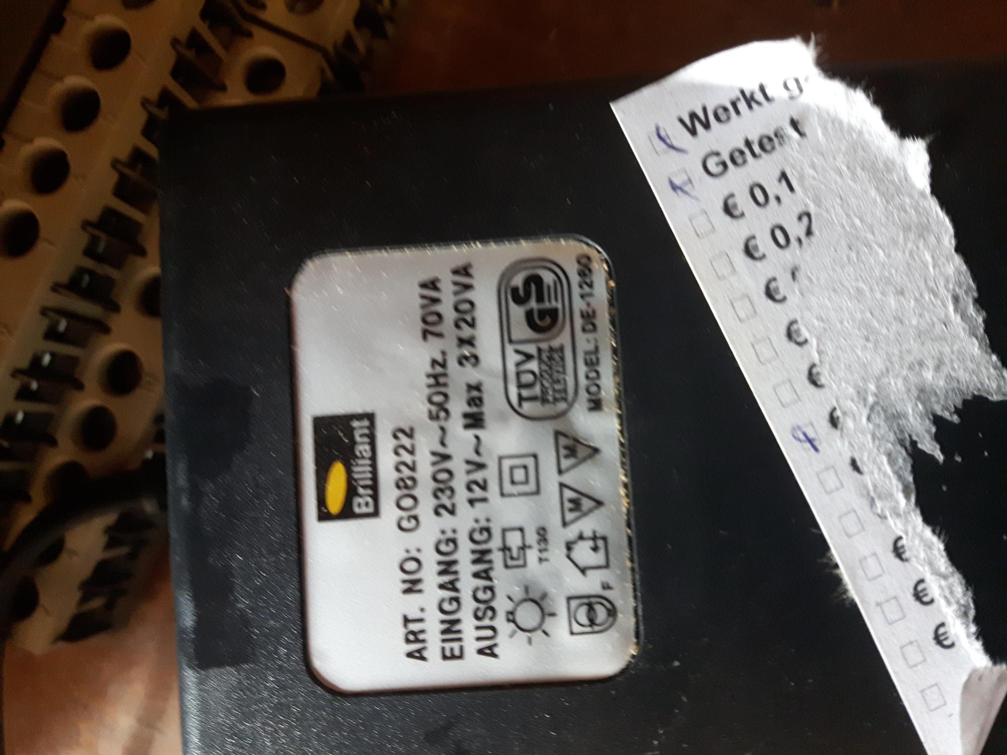

wat zijn de specs van die trafo?
en ik heb misschien al een trafo de fotos upload ik hieronder.
is het wat of moet ik met de trafo van florick gaan

Dat zijnn mooie onderdelen maar hoeveel volt is de trafo en hoeveel amp?
florick
De trafo is 21V ~2.5A, daar kan je een 0-20V 0-1,5A versie van de labvoeding mee bouwen. De trafo kan je monteren met afstandsbussen M4 van 20mm lang en een M4 schroef van ~45mm

De trafo is 21V ~2.5A, daar kan je een 0-20V 0-1,5A versie van de labvoeding mee bouwen. De trafo kan je monteren met afstandsbussen M4 van 20mm lang en een M4 schroef van ~45mmIk heb ook deze nog staan, daar zit een briefje bij: 10VDC 15A je kan dan ongeveer tot 18V komen met je Labo met de trafo's primair op 220
1.5 ampere is genoeg dus de eerste voeding is wel goed
@Florick: Met een 21V trafo tot 20V en met een 10V trafo tot 18? Er klopt hier iets niet, volgens mij kan het eerste wel, maar het laatste niet. Reken eerder op 12V als het absoluut hoogst haalbare aan de uitgang. Lijken me wel heel geschikte dingen om samen in serie een zware voeding te bouwen met middenaftakking (24V/6A of zo), bij deze stromen wil je dat wel.
@Remco: Die halogeentrafo die ik voorbij zag flitsen is heel geschikt als begin, de spanning en stroom zijn niet onhandig hoog. Je had toch ook nog een radio, wat is daarmee gebeurd? Afhankelijk van welke voeding je gaat bouwen is 30V wel of niet teveel. Komt er 30V wisselspanning uit de trafo of is de uitgangsspanning op de elco 30V?

@Florick: Met een 21V trafo tot 20V en met een 10V trafo tot 18? Er klopt hier iets niet, volgens mij kan het eerste wel, maar het laatste niet. Reken eerder op 12V als het absoluut hoogst haalbare aan de uitgang. Lijken me wel heel geschikte dingen om samen in serie een zware voeding te bouwen met middenaftakking (24V/6A of zo), bij deze stromen wil je dat wel.@Remco: Die halogeentrafo die ik voorbij zag flitsen is heel geschikt als begin, de spanning en stroom zijn niet onhandig hoog. Je had toch ook nog een radio, wat is daarmee gebeurd? Afhankelijk van welke voeding je gaat bouwen is 30V wel of niet teveel. Komt er 30V wisselspanning uit de trafo of is de uitgangsspanning op de elco 30V?
De trafo uit de radio heb ik gemeten maar komt uitijndelijk 10vac uit en dat is toch te weinig ik wil minstens 12V uit de voeding krijgen
En bedoeld u de trafo die ik eerder deze dag heb gepost ?
Of die met de link naar marktplaats ?
Ik begrijp het niet helemaal.
Voor 10,- moet je overleggen dat is logisch. Het voordeel is dat je echt heel erg goed en best wel duur spul krijgt. 1 enkel 10 slagen potmeter kost al bijna 10,- en die dialers erbij zijn ook zeker zo duur.
Dan wel je wel troep kopen van marktplaats wat voor een voeding totaal ongeschikt is en enkel als doel heeft om er halogeenlampen mee te voeden. Dat geld moet je toch ook overleggen, koop dan gewoon goed spul.

Hoi Kruimel, Die twee grote trafo's zijn +-180VA blikpakketen, er zat een briefje bij waar opstond dat je onder belasting 10VDC kan verwachten, als je de twee wikkelingen in serie zet houd je waarschijnlijk rond de 20-22V belast over als je ze primair op 220V zet. Ze zijn dan goed voor 12-15A
