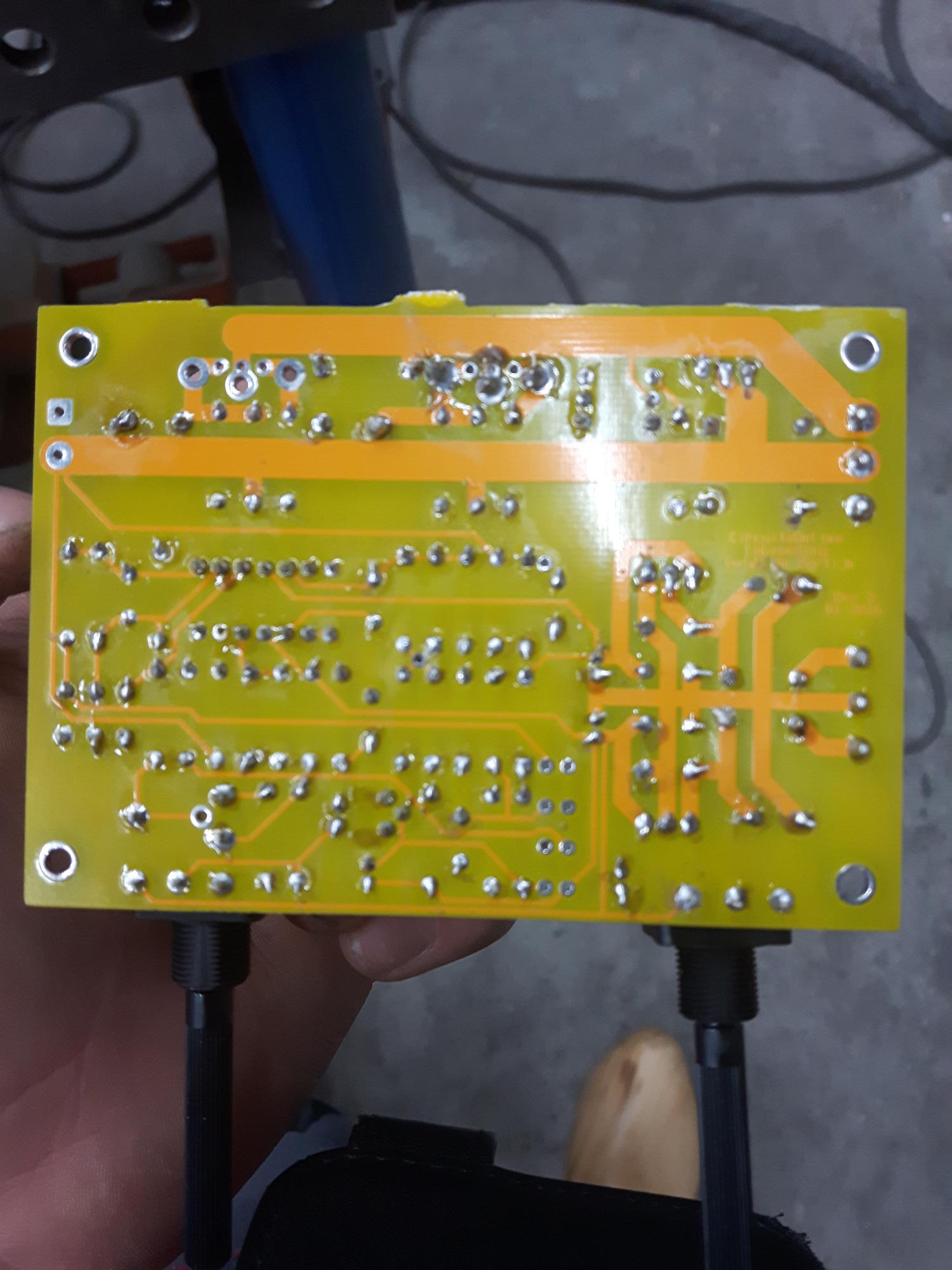

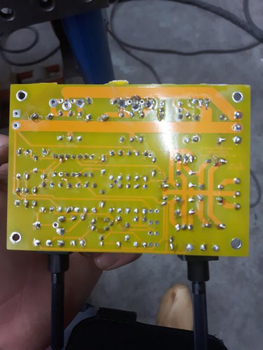

ha Martin geweldig idee alleen een paar nadelen.
Ik heb de gaten al geboord voor waar de pcb zou moeten komen en de pcb moet ook zo dicht mogelijk bij de aansluitbussen zitten dus dat word hem ook niet.
Deze foto is voor degenen die mijn soldeer kunsten willen zien.

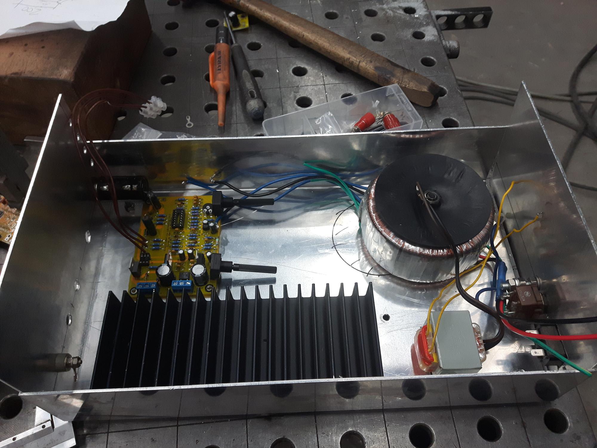

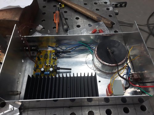

en nu even ter zaken komen
ik heb Florick nog even gebeld in de middag en zo zijn we er over eens geworden dat het koelblok binnenin komt te zitten.
ik kan het printje verticaal plaatsen en zo genoeg ruimte over houden en een aardig groot koelblok gebruiken.
en dan kan ik ook nog een goed gelijkrichter circuit gebruiken, en een plaat in het midden plaatsen die de co2016 voeding en de trafo's scheiden.
wat wel nodig is
anders moet ik het koelblok verkleinen wat voor mij geen probleem is maar wel voor de componenten die gekoeld moeten worden.
hier een foto hoe het er dan uit komt te zien.
zoals je ziet is het een aardig groot koelblok wat veel ruimte in neemt.
dus daarom lijkt het me een goed idee om het co2016 printje verticaal te plaatsen.
hebben jullie hier een andere mening over laat het me horen.

florick heeft me vanmiddag even bijgepraat en eerder heeft hij al gezecht dat je een bufferelco van 2200uF, en aangezien deze trafo max 2.5A kan leveren lijkt mij dat ik een 4700uF elco moet gebruiken.
maar zoals altijd weet ik het niet zeker.
ik zit nu ook op conrad te kijken voor 4700uF elco maar wat voor tolerantie heeft hij nodig of wat is het gunstichts
dus wat denken jullie?
ps de zwarte potmeters heb ik er af gehaald, en er komt een pc fan achter in de behuizing die de warme lucht weg zuigt.
en hou er rekening mee dat er in de voorkant nog 2 paneel meters komen

is het wat om het koelblok verticaal te plaatsen in plaats van plat, dat scheelt ook weer aardig wat ruimte
