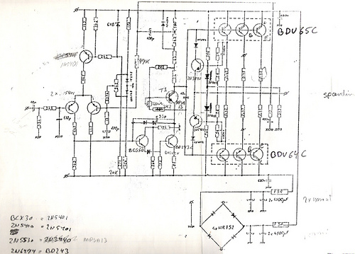

Ter reparatie heb ik hier een witte AudioAnalyse PA90 Limited Edition versterker staan.
Afgezien van de beroerde kwaliteit van zowel ontwerp, printplaten als onderdelen kan ik ook nergens een fatsoenlijk schema vinden. Ik heb wat ingescande handgetekende vodjes gevonden op ElektroTanya maar meer eigenlijk ook niet.
https://elektrotanya.com/audioanalyse_pa90mk2_300w_pa_sch.pdf/download…
Is er iemand die een fatsoenlijk schema heeft van dit ding?

Ik moet zelf weer een keer beginnen aan m'n eigen B90 (prioriteiten en zo). Ik heb in de loop van de tijd twee schema's gevonden. Of het matched is een andere zaak. Zo te zien dezelfde schema's, maar dan in de pdf slecht ingescanned. Ik ga zelf uit van het "mooie" schema. Het deel van de eindtorren en drives lijkt te matchen. Een B90 is alleen een eindversterker. Het schema in de pdf waar ik geen gif van heb is zo te zien een A9. Da's een 50W klasse A beest.
Ik snap wat je bedoelt met de kwaliteit van de printplaten... Aan de andere kant, ding speelde sinds 1989 zonder problemen. Tot de bliksem akelig dichtbij insloeg en een hoop sneuvelde.
Dat zijn de schema's die telkens weer opduiken inderdaad. Ik zal ze controleren met het apparaat hier op de werkbank en dan bijwerken waar nodig en ze dan even in CAD tekenen voor de belangstellenden.

http://lyuben-diyprojects.blogspot.nl/2014/10/audioanalyse-pa-90.html
hier lijkt zowaar een schema te staan trouwens.

- weet een van jullie de juiste waarde voor de instelling van deze trimpots, ik heb een handleiding en een factsheet van een pa-90, maar daar staat niks op?
Volgens de tekening moet de ruststroom worden ingesteld en dan valt er 270\290mV over de emitterweerstand. froid-chaud=koud-warm
Mocht je scope en sinusgenerator hebben dan kan je zien of het klopt. Bij ingedraaide pot loopt er geen ruststroom en zijn er vlakke kanten op de sinus nullijn. Bij het opdraaien van de stroom verdwijnt dat en wordt het een mooie sinus. Als belasting is een flinke 8 Ohm weerstand te gebruiken.
edit: zie dat er nog een potje inzit, die is voor de symmetrie, instellen op een zo laag mogelijke DC op de output.
