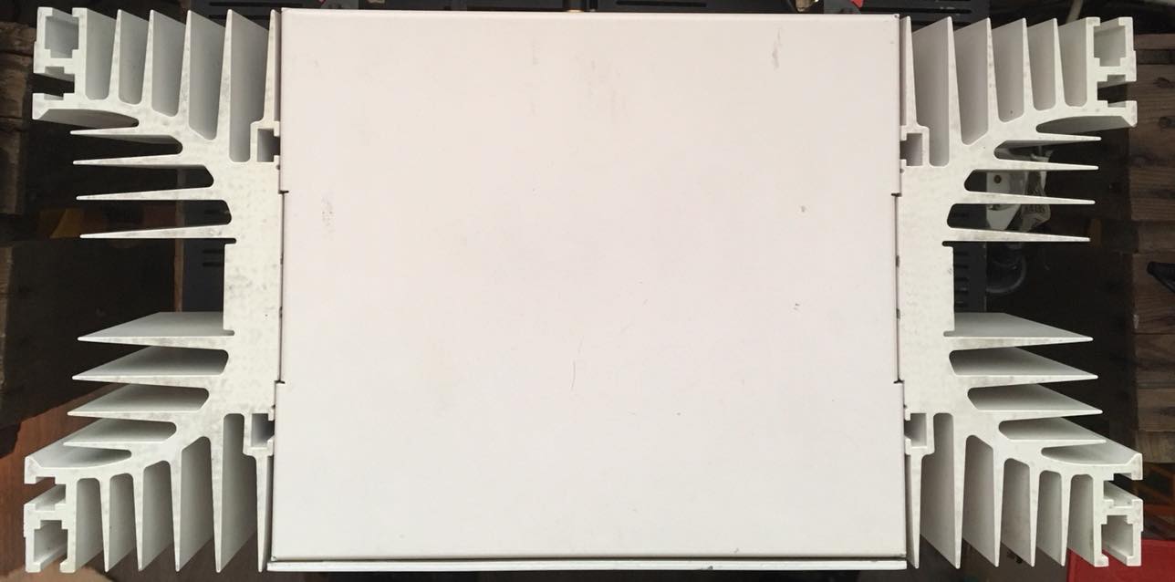

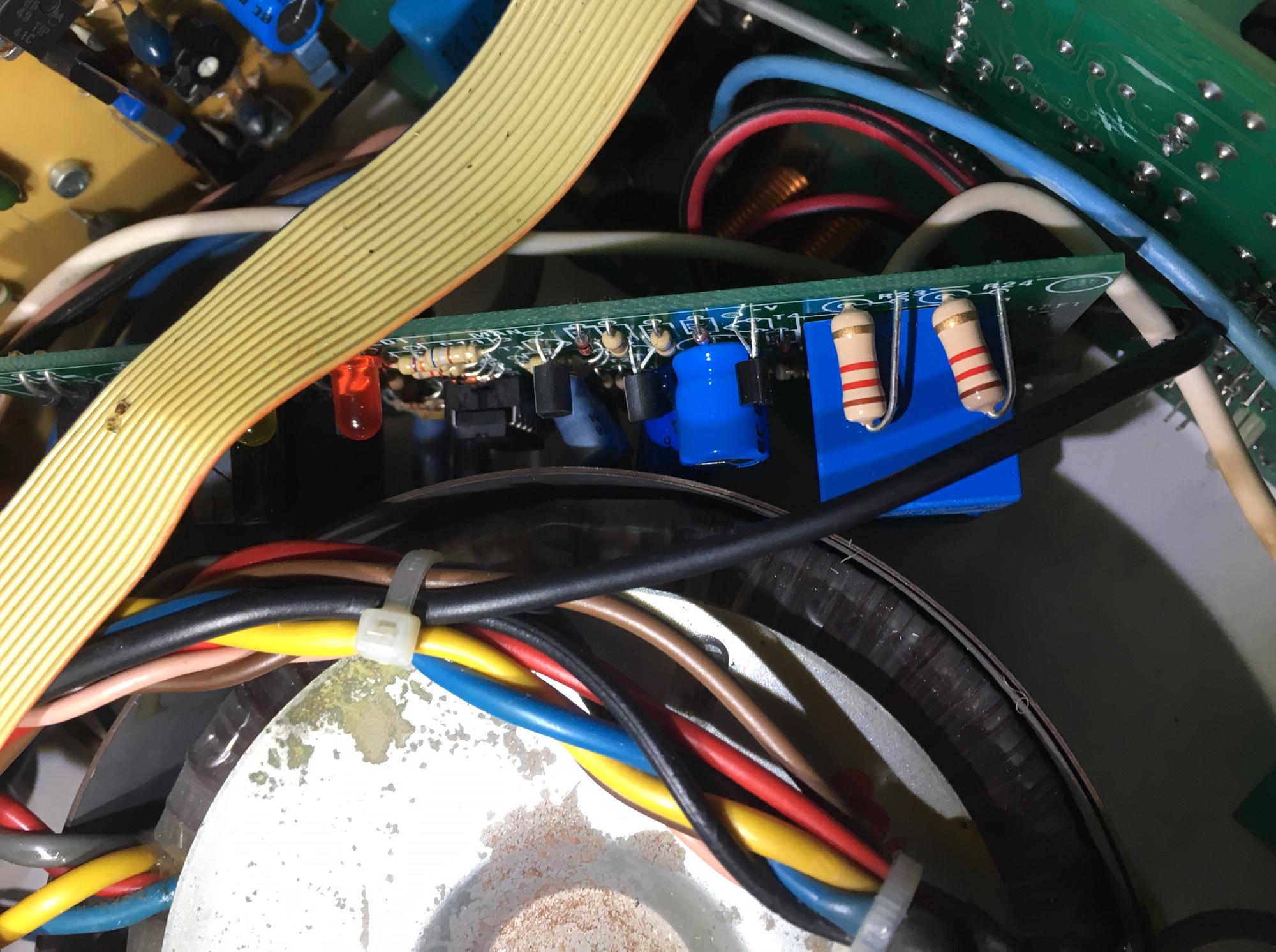

Hier wat foto's (komen er zo nog meer).
Volgens mijn vaste reparateur heeft die gast die de recap heeft gedaan eigenlijk op alle plekken fatsoenlijke merken gedaan, behalve bij de voedingselco's, daar zitten nu kemet's die je al voor 5€ kunt krijgen, ik heb er 16 per stuk voor betaald (ja ik ben genaaid). Dat is een punt, daar komen of andere, of de oude terug. Ik dacht: wauw een recap, waarom niet, maar uiteindelijk is het een nachtmerrie (eigenlijk zouden alleen de trimmers worden vervangen).
Omdat die kerel verzaakte om de oude waarden te meten, zitten we nu een beetje in het duister. Ik hoorde toevallig vandaag 40/50 Mv. Alle transistoren zijn nog origineel.
Wat je ook ziet is dat er bij mijn versterker wel een beveiliging van velleman is geplaatst. Daarop zijn ook elco's vervangen. Voorheen klonk hij echt erg fijn, vette bas en gecontroleerd op hoog volume. Maar nu dus niet meer. Ik overweeg zelfs om dat ding er ook uit te laten trekken.
Enfin, alle input is welkom. Ik ben nu een weekje aan het zoeken en het komt wel goed, hoop ik. Zo kwam ik er ook achter dat er 100 van die witte zijn gemaakt, dat is dan wel weer leuk. Ik hoop dat hij ook weer leuk gaat klinken.
In ieder geval al bedankt voor je reacties.
En de machine zelf. Ik hoor en lees regelmatig dat het een ellende bak is, maar ik ben er toch echt verliefd op. Dat maakt inderdaad blind. Anders kocht ik wel een sugden of een audio innovations alto.

Kemet is ook gewoon een prima merk om te gebruiken in de primaire afvlakking na de gelijkrichter. De blauwe BC's uit de 048 serie zijn opzich goed, al kun je je afvragen of je er niet liever low-leaks toepast of FC's.
De bandkabel stuurt via TTL overigens de in- en outputselectie van frontbediening naar de ingangen aan de achterkant de audio loopt er niet overheen als ik me niet vergis, die loopt via afgeschermde kabeltjes naar de pre-amp.
Wel moet je goed kijken naar de beroerd geconstrueerde spanningsdeler met die twee dikke groene weerstanden en schakeltor op het frontpaneel. Volgens mij deugt de soldering van de bovenste weerstand niet.

Klopt van Kemet maar dit is een cheap ass (https://nl.mouser.com/ProductDetail/KEMET/ELH109M063AT4AA/?qs=9RUIYXQl…) Kemet waar de #$&*(#!!@# van een reparateur mij 16 voor heeft laten betalen, voor dat geld had ik beter spul gehad.
Dit zit er zolang als dat ik hem heb, ook toen hij nog vet klonk. Maar ik zal het laten nakijken als hij terug gaat.
