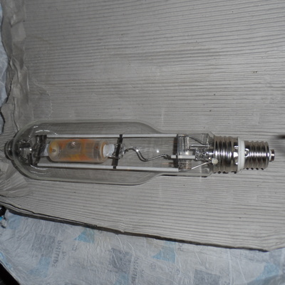

In de Brandaris zit tegenwoordig (althans, enkele jaren geleden) dit lampje:
https://www.uploadarchief.net/files/download/sam_0288.jpg
Het is een E40 fitting. Op de lampvoet staat: Philips HPI-T PRO 2000W/ 646 220V
Ik heb deze lamp ooit via-via gekregen. Deze lamp heeft zijn max branduren gehad en werd preventief vervangen, hij zou t dus wellicht nog doen. Ik kan hem alleen niet testen aangezien ik niet over de juiste ballast e.d beschik.

Op 3 januari 2018 01:33:21 schreef meander:
die HPI-T lampen ken ik wel, staan veel op voetbalvelden ed. daar heb ik er meerdere van gezien in slechte staat, klappen kapot soms. vandaar dat men ze preventief vervangt. hoewel een 230V model niet vaak voorkomt, meestal 400V modellen omdat de stroom lager is, ook gunstiger met de kabels rond het veld..
