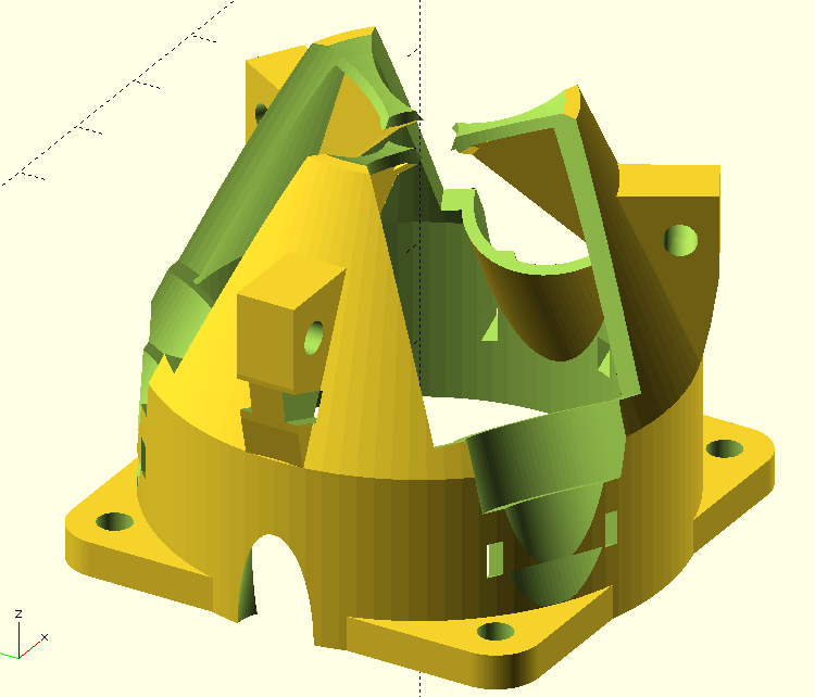

Ik ga deze printen:
en dan krijg ik op 18.1 mm hoogte:
terwijl dat eerder:
moet zijn.... Dit komt omdat op die hoogte een aantal dingen precies samenkomen. Slic3r komt kennelijk op die plek 3 of 4 "rand-van-dingen" tegen en maakt de verkeede beslissing of de rest van het vlak ingevuld moet zijn. Ik heb m'n onderstelaag met 0.01 mm verlaagd, zodat ie niet precies op de grens gaat lopen kijken, waardoor het dus dit keer WEL goed gaat. Had ik hem dat gewoon laten printen, dan had ie dus een enorm stuk midden in de lucht proberen te printen. Kans dat dat klodders worden die de rest van de print in de weg zitten is groot.
Deze "fout" komt uit een stuk openscad wat ik niet zelf heb geschreven maar van thingiverse heb. Ik heb de bevestigingsogen er aan gemaakt.
Dus... Arco, daarom is het niet verstandig om dingen precies op mekaar telaten aansluiten.
