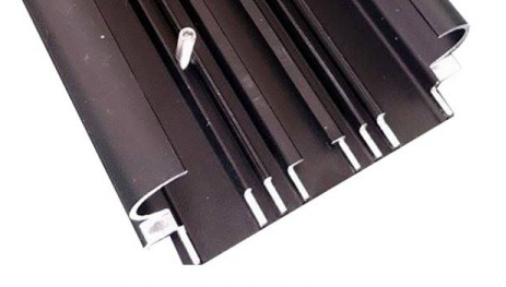

Bijvoorbeeld om een schotje te printen wat in dit alu profiel past:
Met Paint of Ultiboard shape editor maak je dat in 10 minuten, maar kun je het niet omzetten in 3D:
Met programma's als OpenSCad is dat lastig (hele cirkels:simpel, halve cirkels:niet)

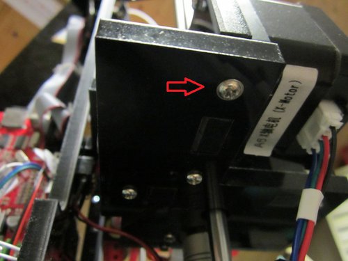

Ik heb onder andere:

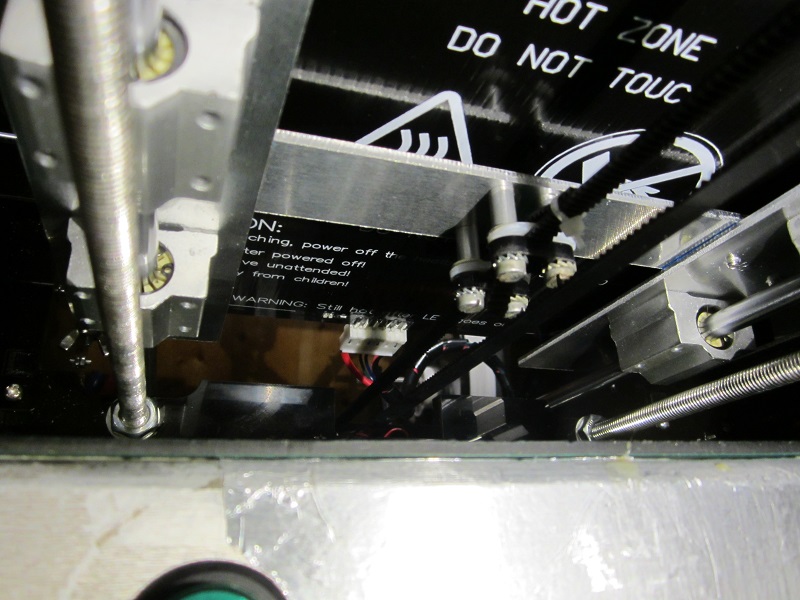

Het heated bed zit met m3 bouten vast in schroefdraadgaten in de aluminium tafel eronder. Die schroefdraad is gammel.
(eentje was zelfs al dolgedraaid toen ik 'm uitpakte)
Gaten uitgeboord en er een fatsoenlijk moertje onder gezet.
De X motor steun met een extra zelftapper vastgezet. Standaard zit er maar 1 schroef; je kunt de steun dan millimeters bewegen in diverse richtingen.
De x glij-assen bij de openingen voorzien van een paar lagen tape, omdat de gaten veel te groot zijn. (de assen 'rammelen' gewoon erin)
Bij iedere beweging van de printkop verdraait de hele zaak
Glijlagers vervangen. De lagers die erbij zitten mogen van mij niet eens lager heten. (als je ze heen en weer schuift klinkt het als schuurpapier)
Bevestiging van de getande riem onder het heated bed op afstandbusjes gezet, zodat de riem recht kan lopen i.p.v. met een vreemde bochel...
De M8 draadeinden en de glij-assen zijn ook van belabberde kwaliteit, maar je kunt toch niet alles gaan vervangen... ;)

Sketchup is gratis. Wat is je bedoeling met het 'schotje'? Moet dit als zijkant dienen voor het profiel? Heb je een link naar een datasheet van het profiel?
Bedankt voor de goede tips Arco. Ik zal ze mee nemen bij de opbouw.

@buckfast_beekeeper: Is dit profiel, staan helaas geen maten bij: http://daytime.de/adapter-profil-fuer-juwel-aquarien

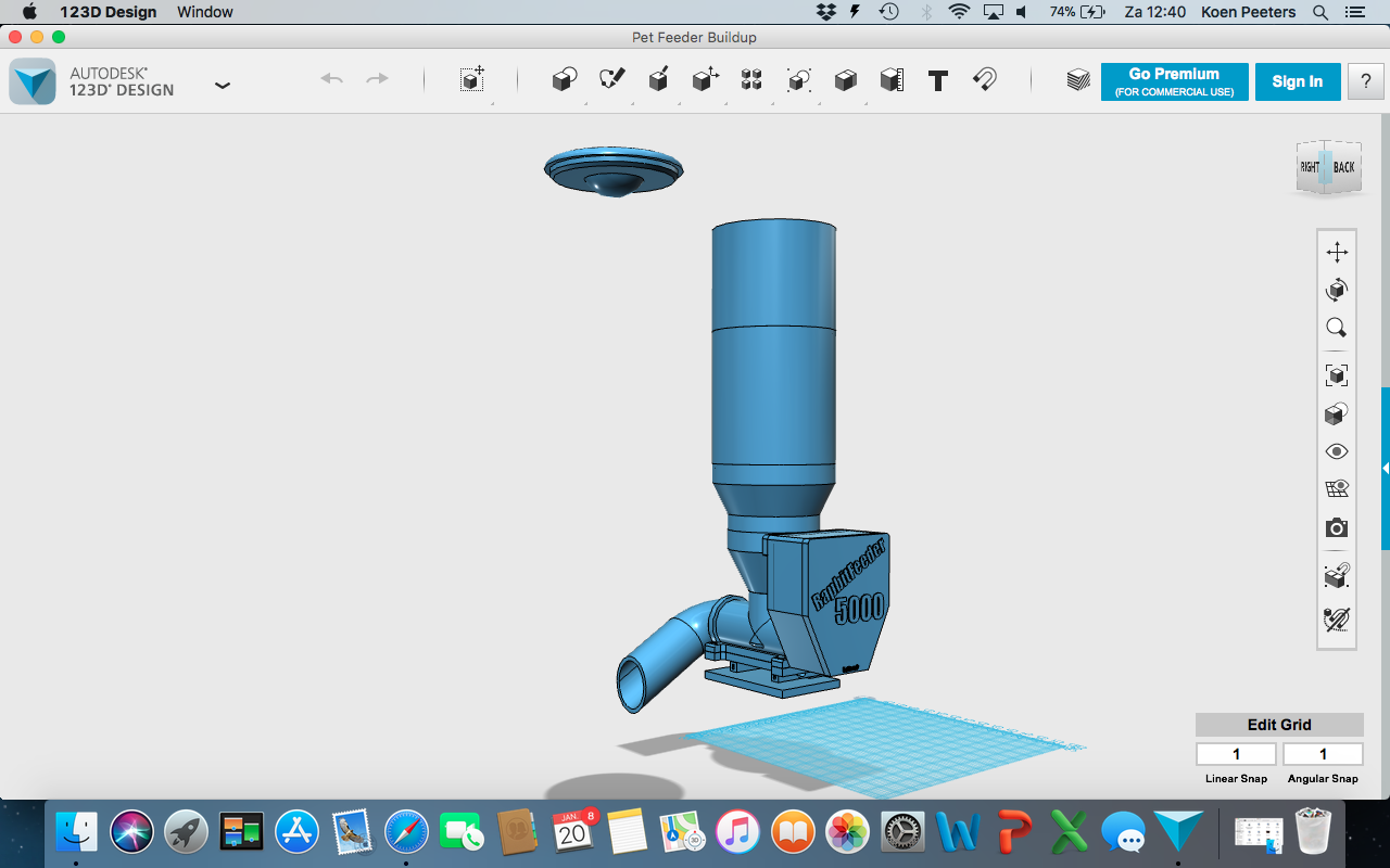

ik gebruik 123D Design van autodesk, niet te hoge leerdrempel... Ook voor Windows beschikbaar
Dat is momenteel de grote beperking. Als je die hebt is zowat alles te tekenen in sketchup. Ik denk dat dat ook nog alleen in 64-bits bestaat. Wordt ook stilaan de standaard.
