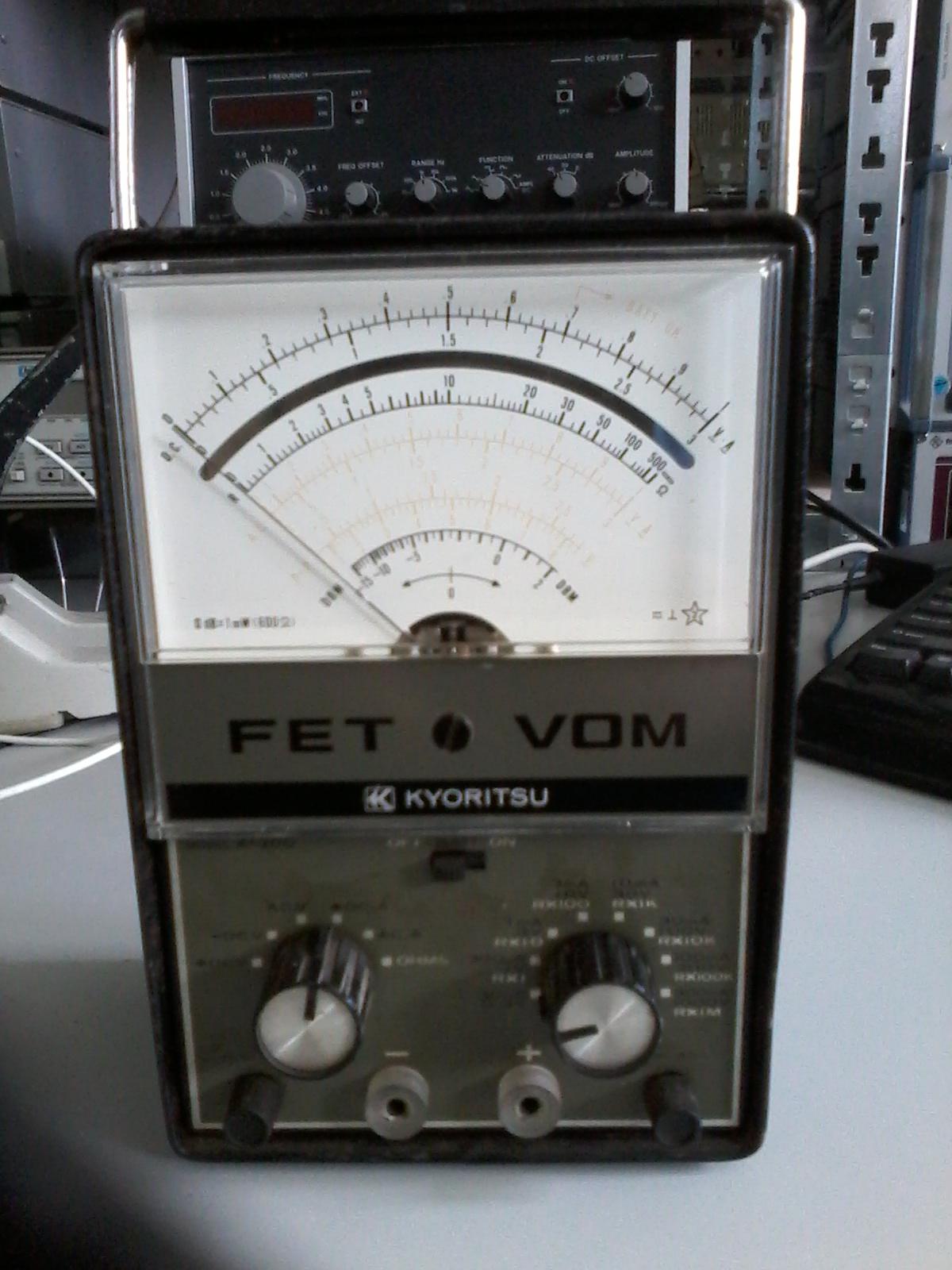

@flash2b,
Ik heb het broertje/zusje van de Kyoritsu K200 boven water :)
foto uit de losse hand.
Ik zal hem eens proberen.
Groet Henk.

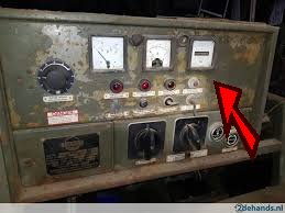

pa3gws
Toen ik in militaire dienst zat zaten die meters in de Bauscher aggregaten.
