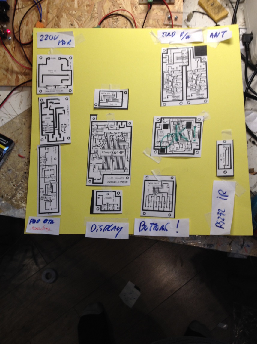

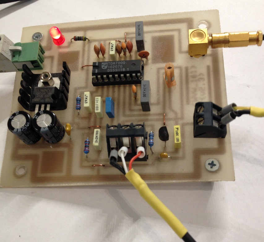

Beste CO'er. Weet iemand een vervanger IC te vinden voor de TDA7000. Geen dezelfde penning wel meer qualitijd en Stereo.
Deze klop ik alle opties wel even over in Farnell of AliXPress. of deze te bestellen vallen
Groet, Wouter van Wegen
Bijgevoegd foto van test board, volgende project of die daar na word een MIDI size 43cm x 43cm tuner. Om boven op mijn versterker te zetten.

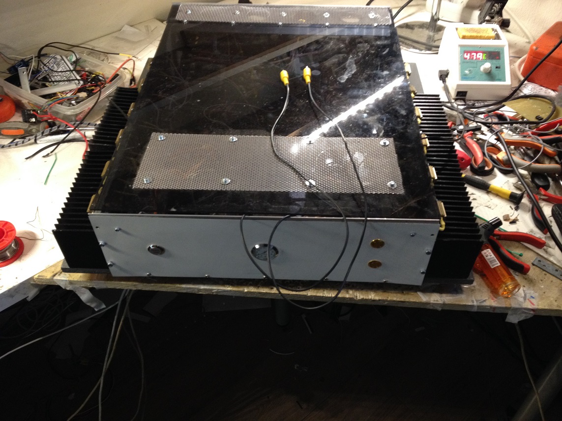

Fotos van AMP V, huidig project.

Verder foto's bijgevoegd van mijn test plaat. Komt verder prima geluid uit maar toch.
