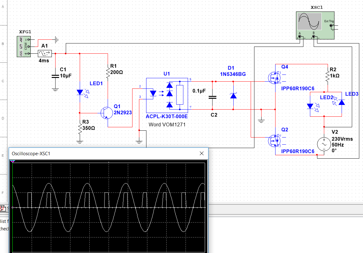

Ik ben bezig met een stageopdracht. Deze opdracht luidt als volgt:
Wij hebben nu triac sturingen om motoren te regelen. Deze gaan we vervangen door FET sturingen die via een microprocessor aangestuurd gaan worden.
Enerzijds willen we daarmee efficienter en goedkoop producten kunnen bouwen
Tevens hebben we dan de mogelijkheid om een Jog functie toe te voegen en eenvoudige freqeuntie regeling.
Wat ik tot nu toe heb is een basis (zie hieronder), waarbij LEDjes aangestuurd worden. Mijn vraag is klopt dit tot nu toe wel een beetje?
Het circuit voor de coupler (dit moet een VOM1271 worden maar deze staat niet in de multisim library) wordt aangestuurd met een frequentie van 100Hz, heeft een duty cycle van 20% en wordt 4ms delayed, zodat de pulsen gelijk lopen met de pieken van het lichtnet (230V AC met 50Hz).
De FET's zijn power MOSFET's, waar 600V en 20A Id doorheen mag.
Verder heb ik vragen of mensen misschien kunnen helpen met extra aanvulling, zoals controle dat de FET's niet te veel stroom krijgen (misschien iets van een Sense weerstand circuitje) of dingen waar ik nu niet aan denk. Ook weet ik niet of de Condensator op de juiste plek staat en hoeveel Farad weet ik al helemaal niet of dat klopt.
Bij voorbaat dank!

Waar gaat de schakeling door gevoed worden, AC of DC?
Enerzijds willen we daarmee efficienter en goedkoop producten kunnen bouwen.
Wat is er mis met een triac regeling?
Moet goed mogelijk zijn.
Moet dat net synchroon gaan lopen, pas je geen nul detectie toe? Schema is nu niet echt duidelijk, is wel een simulatie natuurlijk.
Zou de LED op een bepaalde dutycycle nog wel zichtbaar branden?
Het is de bedoeling dat dus aan de ene kant een microcontroller aangesloten wordt, dus DC en de motor of LEDjes door het lichtnet (AC) gevoed moet worden. Vandaar dat de FET's zo gepositioneerd staan.
Omdat deze enorm warm worden, hebben ze er knotsen van koelprofielen bij gemonteerd. Door deze koelprofielen te kunnen elimineren, wordt er gehoopt dat dit de productie efficienter en goedkoper zal maken.
Dat is mij gezegd toevallig haha. Ik weet niet of dat dan ook een voordeel opleverd? En waarvoor dient de nuldetectie dan precies? Om te kijken wanneer de MOSFET moet sperren?
Durf ik niet direct te zeggen, dat zal ik moeten uittesten.
Welke motoren zijn dat? vermogen en DC of AC
Wat is een jog functie?

Welke motoren het precies zijn is niet bekend. Wel is bekend dat het vermogen AC is en dat er 12A en 6A varianten zijn. Ik vermoed verder dat het 3 fase is, maar daar moet ik nog achter zien te komen.
Jog functie weet ik ook nog niet helemaal, maar ik denk dat het iets is met rustig terug laten lopen of iets dergelijks.
Je kunt dus het geheel uit je net voeden, gelijkrichten, afvlakken en je DC bus kun je gebruiken om je fet's van de nodige spanning te voorzien. Als je het op deze manier doet hoeft het niet net-synchroon.
Dat hoeft niet hoor, als je de juiste triac's gebruikt en goed aanstuurt. Maar met mosfet's kan het ook.
Een jog functie is een vast ingestelde snelheid, wordt veel op machines gebruikt om van het ene punt rustig naar het andere punt te lopen.
Maar om gelijk te richten zal er gebruik gemaakt moeten worden van een H-brug, maar wordt deze niet te heet als er grote stromen doorheen lopen?
En als ik de DC bus gebruik voor de voeding van de FET's, kan ik dus de VOM1271 weglaten? dit scheelt dan namelijk wel wat kosten, maar dan zou ik de microcontroller moeten beschermen door een alternatief. Of begrijp ik het verkeerd?

Als je dat niet weet zit je al vast van in het begin.
Bij 3 fasige motoren ben je beter af met een frequentieregeling te kopen.
Wat uw schakeling moet doen is mij niet geheel duidelijk, voor ledjes heb je toch geen mosfets nodig of mis ik iets?
Die driver is ontzettend traag, waardoor je ook flinke schakelverliezen gaat krijgen in je MOSFET. Bekijk eens hoeveel vermogen je daar verstookt tijdens het schakelen.
Een motor is een inductieve belasting. Wat betekend dat voor je elektronica?
Gelijkrichten met een H_brug?
Lees het artikel eens door wat ik je gestuurd heb.
Een driver heb je sowieso nodig om je fet's goed aan te sturen. Persoonlijk zou ik een ander type zoeken.
Is dit een project dat echt geproduceerd gaat worden, of moet het alleen gesimuleerd worden en er een schema voor maken?
Als het geproduceerd moet worden, heb je nog het één en ander te doen. :)
Er moet inderdaad een prototype gemaakt worden. Ik heb hier nog 19 weken voor in totaal.
En welke driver zou dan aangeraden worden?
Een die zo'n 600V aankan, en die snel genoeg is.
Zoek eens op halve brug driver.
Maar weet je nu ook hoe je gelijk moet richten?
Door gebruik te maken van 6 diodes. Vervolgens doe je dit afvlakken d.m.v. condensators parallel te plaatsen. Worden deze diodes trouwens niet warm? of is dit een alleen kwestie van de juiste kiezen?
Eentje zoals in de link staat neem ik aan.
Dat is inderdaad een kwestie van een goede keuze maken. Er zijn diode bruggen te koop die vele honderden ampère aan kunnen.
Bijvoorbeeld.

Oke, stand van zaken verandert haha. Ze wouden overstappen op 3 fase motoren maar op die beslissing zijn ze terug gekomen. Het blijven enkelfasige motoren met een interne condensator.
Nu is het gegarandeerd goedkoper om met die TRIAC te blijven werken, aangezien die TRIAC 2.xx euro kost en halve bruggen MOSFETS, rond de de 9 á 10 euro ligt. (gesprek gehad met de leverancier). Maar dan is mijn opdracht dus gefaald haha.
Dus ik moet iets gaan verzinnen om een in ieder geval een voorstel te doen. Bijvoorbeeld, het wordt iets duurder, maar een koelplaat zou niet nodig zijn bij wijze van spreken, wat productie makkelijker maakt.
Als ik ga kijken, dat er spanningen van 600V met stromen van minimaal 12A door een component kunnen gaan, kan ik niet anders geloven dat dit ontzettend warm wordt, en dus een koelplaat nodig zal moeten zijn (doelend op een gelijkrichter).

Daar ben ik het niet helemaal mee eens. Voor diodes geldt: De spanning (als ze hun werk doen en stroom doorlaten) is zo goed als constant. Dus als je een forse stroom nodig hebt, dan worden ze altijd warm. Als je kwa diodes de juiste keuze maakt, dan 1) Zijn ze gemaakt om die warmte af te voeren en 2) Als je dat dan ook doet, dan gaan ze niet kapot.
De constructie zal uiteindelijk in een dichte box komen. De warmte die deze diodes dan dissiperen, zal te hoog worden lijkt mij, als er geen koelplaat gebruikt wordt.
De hoeveelheid warmte verandert niet van koelplaat of niet. Hoe warm de boel wordt echter wel.

Dat kan. Maar als je een slechte keuze maakt worden ze nog warmer, dat bedoel ik er mee te zeggen.
Op 17 september 2018 14:30:51 schreef Elecric:
Een koelplaat heb je sowieso nodig, je zal je de triac toch ook moeten koelen, dat kun je dus prima combineren.
Maar hoe veel vermogen zijn die motoren nu, weet je dat al?
hmmm als er dus echt geen manier is zonder koelplaat, vrees ik dat er niet echt veel voordelen zijn, t.o.v. de TRIAC regeling.
de lichtere versie is ongeveer 1500W en de zwaardere versie is ongeveer 3000W. Ik ga de testen uitvoeren met de lichtere versie.
