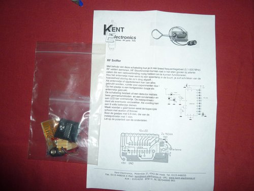

Ik kwam nog een RF-Sniffer tegen in de rommeldoos.
Detector + verzwakker (P1) en zo de LM3914 in.
Zo iets herken ik, een soortgelijk schema kwam van een Duitse amateur en er zit een logaritmische detector in de AD8307 en kan signalen detecteren vanaf -80dBm (22µV).
Maar ik zie hier alleen een simpele diode detector aan de ingang...
Die met die A\D 8307 staat ook ergens in een boek van Kent dacht ik.
Edit\Als je op RF-Sniffer gaat zoeken is het end zoek. ;-)
Hier 1 voor de GHz-en. Met idd een AD8307.
http://www.w1ghz.org/new/portable_powermeter.pdf
Edit\Maar dit vind ik niet meer onder de noemer 'simpel 'vallen.
[Bericht gewijzigd door Hubie op (12%)]

Op 22 september 2018 00:38:33 schreef Hubie:
Al die zgn "sniffers" zijn variaties op hetzelfde thema.
Een detector met twee diodes, gevolgd door een primitieve versterker met hoge versterking.
Daarom blijf ik bij mijn mening dat in het schema van Benadski gewoon een fout geimplementeerde dubbele diode bevat.
Tis wel een feit dat het ding van Benadski niet werkt naar behoren en dat de oorzaak niet te zoeken is in de transistortypes, noch in de batterij maar in de foute detector..

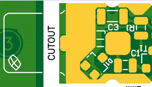

Bedankt allemaal, ik heb nu een werkend ontwerpje gemaakt!
Het schema:
http://i.sigio.nl/ab64407a5e2706dbe750afa8ef839abd.png
Er zijn wat wijzigingen t.o.v. andere ontwerpen, geen diodes. (Zonder werkte inderdaad beter!) De ingangscondensator is 100pF, dit blokkeert mooi de 50Hz brom die je anders OVERAL (logisch) hoort. De 100k weerstand aan de antenne helpt ook hierbij. Met de 100uF werkt het met een CR-2032 ook prima. En de uitgangselco doet het prima met 1uF. Bij 10uF wil een vorm van oscillatie nog wel eens terugkomen, met gefluit in plaats van het getik waar ik eerst last van had.
Een telefoon maakt mooie geluiden, maar ook een RF autosleutel, TV-AB, oude terminal, RGB LED strips, modems en veel displays maken geluid. Exact wat ik wilde bereiken. Tevens hoor ik hier af en toe data pakketjes door de lucht gaan, klinkt als kriiee, tik tik tik (en nog tientallen tikjes) kriiee. Bijna als van mijn autosleutel, maar dan een factor 2 trager. Misschien is het wel de lora gateway op het dak hier. :)
http://i.sigio.nl/7677425eb72414413ffc4fb8e5f3884e.png
De PCB heb ik even snel in elkaar geflanst. De CR-2032 houder komt er zo aan dat het een "ornamentje" is dat je neer kan zetten, bijvoorbeeld op je bureau. De pushbutton ipv de schakelaar zorgt voor een lang leven. Van de batterij dan. ;)
Leuk! Slim, die 'auto-off'. :)
Met die C1 heb je het probleem van de inwendige weerstand van de knoopcel afdoende opgelost, blijkt wel.
Off topic: hoewel er tegengekoppeld wordt over een oneven aantal transistoren, kun je de zaak evengoed prima laten oscilleren door de ontkoppelcondensator in de tegenkoppeling (bij jou C4) kleiner te maken.
Voor sommige opleidingen weer een leuke som om aan stabiliteitscriteria, fasemarges e.d. te rekenen. <g>
De drukknop heb ik overgenomen uit het scouting ontwerp.
Op het printje is een fout gemaakt, ik zie ineens dat de weerstand rechtsboven aan een kant los hangt... :(
Gelukkig mag die aan GND, redelijk makkelijk te fixen. :)
Dat krijg je van effe snel en daarbij de ERC vergeten uit te voeren.
C4 moet dan denk ik wel een pak kleiner worden denk ik, pF's of nF's, of valt dat mee?

Op 23 september 2018 20:40:52 schreef Benadski:
[...]C4 moet dan denk ik wel een pak kleiner worden denk ik, pF's of nF's, of valt dat mee?
Ik heb daar eens 10 nF in gestoken, in de veronderstelling dat dat wel genoeg zou zijn omdat aan de ingang ook zoiets zat - ik hoefde geen lage tonen. Nu, dat piepte dat het 'n aard had. Met de voorgeschreven 10 µF ging het prima.
En achteraf bleek dat alles dan weer theoretisch te kloppen. Da's vaak de amateurvolgorde..!
