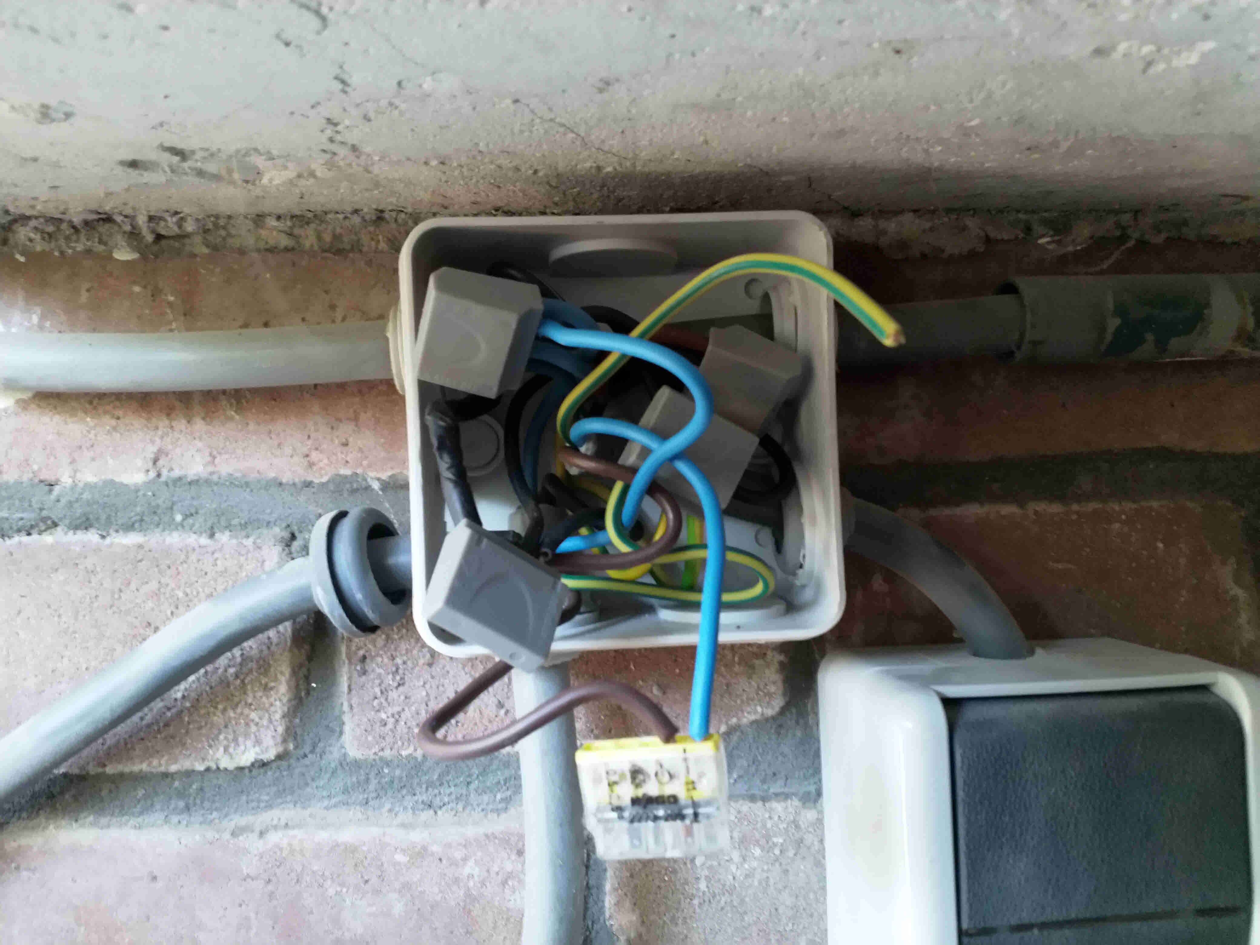

Onze VVE wou graag een lamp in het looppad naar de fietsenstalling, die ligt tussen de tuinen in.
Omdat ik geen risico met verantwoordelijkheid of nazorg wilde hebben, heb ik ingestemd met een "erkend" bedrijf in de arm te nemen. Ik zal de naam nog niet noemen omdat ik ze nog niet ter verantwoording heb geroepen en de kans heb gegeven om e.e.a. op orde te brengen maar het is een grotere in den haag.
hoewel op de foto een duidelijke nono te zien is, wil ik graag weten of het aansluiten van de aardedraad naar de schakelaar inderdaad niet verplicht is. Ik kan mij voorstellen dat die ivm dubbele isolatie niet hoeft te worden aangesloten, maar mag er dan wel een draad worden gebruikt met aarde ?
aanvulling: ik moest bij de achtergrondplaat zijn, vandaar dat ik even de kabel moest loshalen. Ik was niet echt op onderzoek uit.

- aarddraad hoeft niet aangesloten te worden, in de schakelaar zit vrijwel zeker geen aardklem. knip hem dan wel kort af (niet verplicht, wel netter als 10 cm los in je lasdoos)
- bruin en blauw in een steekklem? misschien zit de nul op de schakeldraad, ik kan het niet goed zien. sowieso fout.
de blauwe draad uit de schakelaar is geen nul maar geschakelde fase.
of de draad had omgekleurd moeten worden of men had een buisje met de goede kleuren moeten leggen. dit is wel erg slordig!
- wartel moet natuurlijk wel erin gedrukt.

wat een frotwerk, zeker ook de bak zo door de bodem geboord ipv de bijgeleverde metalen kliksteunen gebruiken, dan loopt die philips of noxion ledbak zo vol..
overigens is de nul als schakeldraad gebruiken bij lichtschakelaars niks aparts, aarde mag je als enig niet ergens anders voor gebruiken. de blauwe had dan wel zwart gemaakt moeten zijn. losse draden in dozen en kasten afdoppen, dat is allang zo.
lichtknoppen op algemene buitenpaden is vaak licht wat maar aanblijft, een pir of armatuur met sensor werkt hier fijner, gaat aan als het donker wordt, op 20% maar pas bij beweging gaat het voluit branden..
of het wel een bedrijf was vraag ik me af, die lasdoos is een bouwmarkt ding, en die schakelaar met die ellende tule invoer valt ook in die categorie, net als die imitatie grijze "wago's"

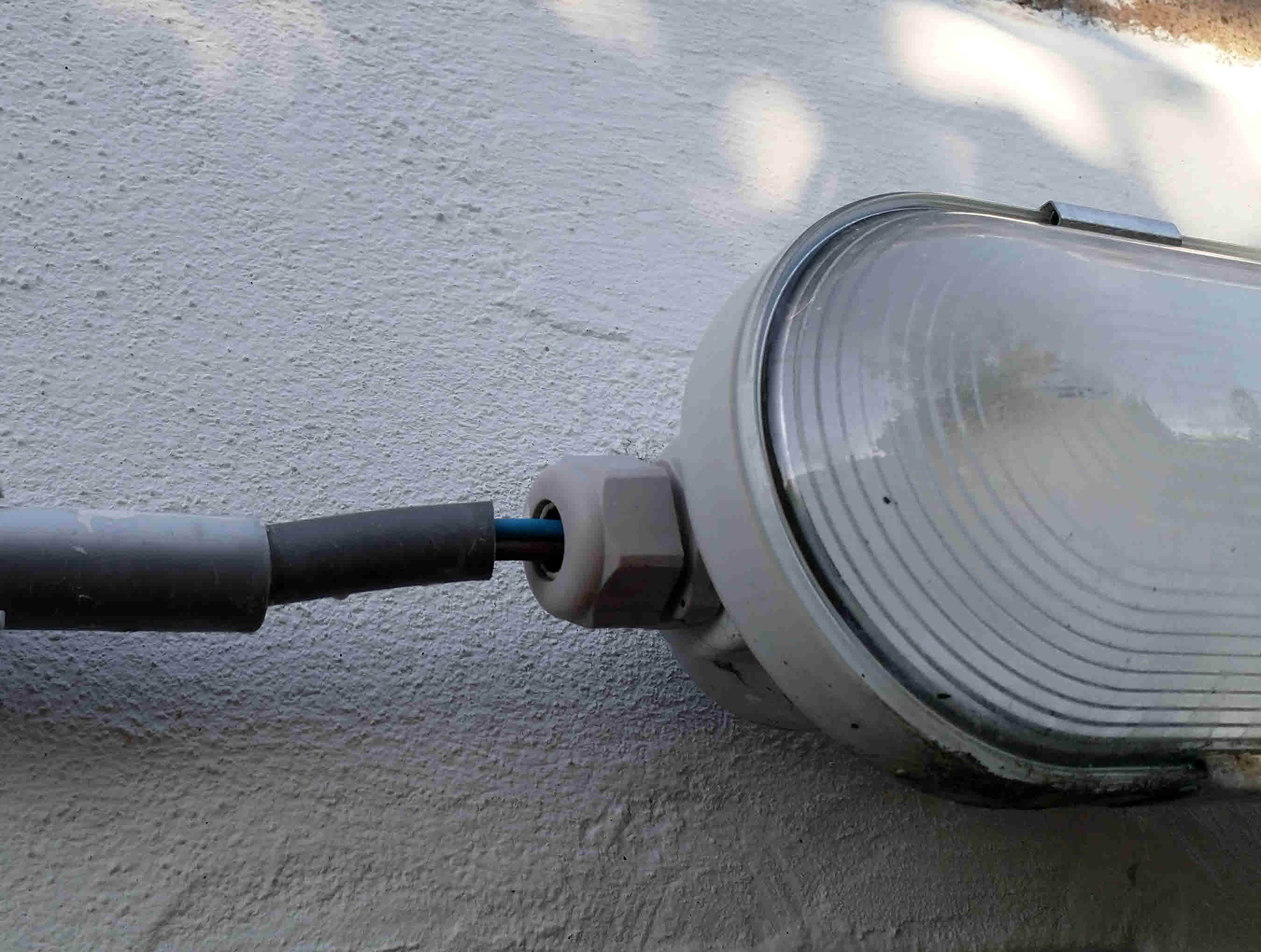

Die wartel op de doos zit ook niet echt lekker..
Trouwens bij veel druipwaterdicht schakelmateriaal zit er wel degelijk een aardklem..Word nooit gebruikt, maar je zou de aardedraad er onder kunnen zetten.en dan wel aansluiten in de doos natuurlijk...
En er bestaat 2 aderige kabel..
Mar als ik dit zo zie , dan zou ik er niet eens spanning op willen zetten...
wartel op de doos?? zijn allemaal van die rubber tules, die gaan door de mechanische kracht van de kabel open staan. gezien de lichtval kan die kabel linksboven dan een regenwatergeleider worden..

In een kabel zitten helaas niet altijd alle kleuren die je nodig hebt.
Daar zul je creatief mee om moeten gaan.
Het is onzinnig om een 5 aderige kabel naar een schakelaar te leggen en dan 3 aders ongebruikt te laten.
Maar je moet je wel aan een paar spelregels houden.
De Groen-gele draad mag je ALLEEN voor Arde gebruiken en niets anders.
Een Groen-gele draad mag je NIET omkleuren en voor wat anders gebruiken.
Als er in een kabel een groen-gele ader zit die je niet nodig hebt dan moet je:
De groen-gele ader aan beide zijde zo kort mogelijk afknippen, OF
de groen-gele draad aan de voedingskant aansluiten op de aarding.
Verder moet je omwille van duidelijkheid je zoveel mogelijk houden aan de normkleuren.
Naar een schakelaar doe je doorgaans de fase met zwart (ipv Bruin) en de schakeldraad wordt dan blauw (ipv zwart) omdat er in een 2 (of 3) aderige kabel een zwarte en een blauwe (cg en groen-gele) ader zitten.
Ik kan me zo geen situatie bedenken dat je een bruine aan een blauwe draad moet maken, maar dit terzijde.
De invoering met de tule in de doos hoort zo niet.
Niet te beoordelen is of er vlak bij de doos (<10 cm) een beugel om de kabel zit als trekontlasting.
De wartel bij de TL, daar zou je je als monteur kapot voor moeten schamen. Deze wartel heeft een inwendige trekontlasting, de kabel trek je er niet maar zo uit.

die wartel lijkt wel te klein voor de gebruikte kabel, wrs een pg13,5 wartel welke daar last van heeft. doorgaans kujn je bij die bakken dan een doos m20 wartels bestellen om er ymvk in te kunnen krijgen..
met een trappenboor had ie de wartelmoer ook groter kunnen maken..
Op 28 oktober 2018 18:56:50 schreef testman: met een trappenboor had ie de wartelmoer ook groter kunnen maken..
Dat werkt net zo min. Het gat in die moer is net zo groot als alle gaten in het verdere binnenwerk van die wartel. En ook prutswerk.
ik ken die wartels, je hebt niet veel nodig zodat de kabel wel past. xmvk 3x2,5 past er wel doorheen..
