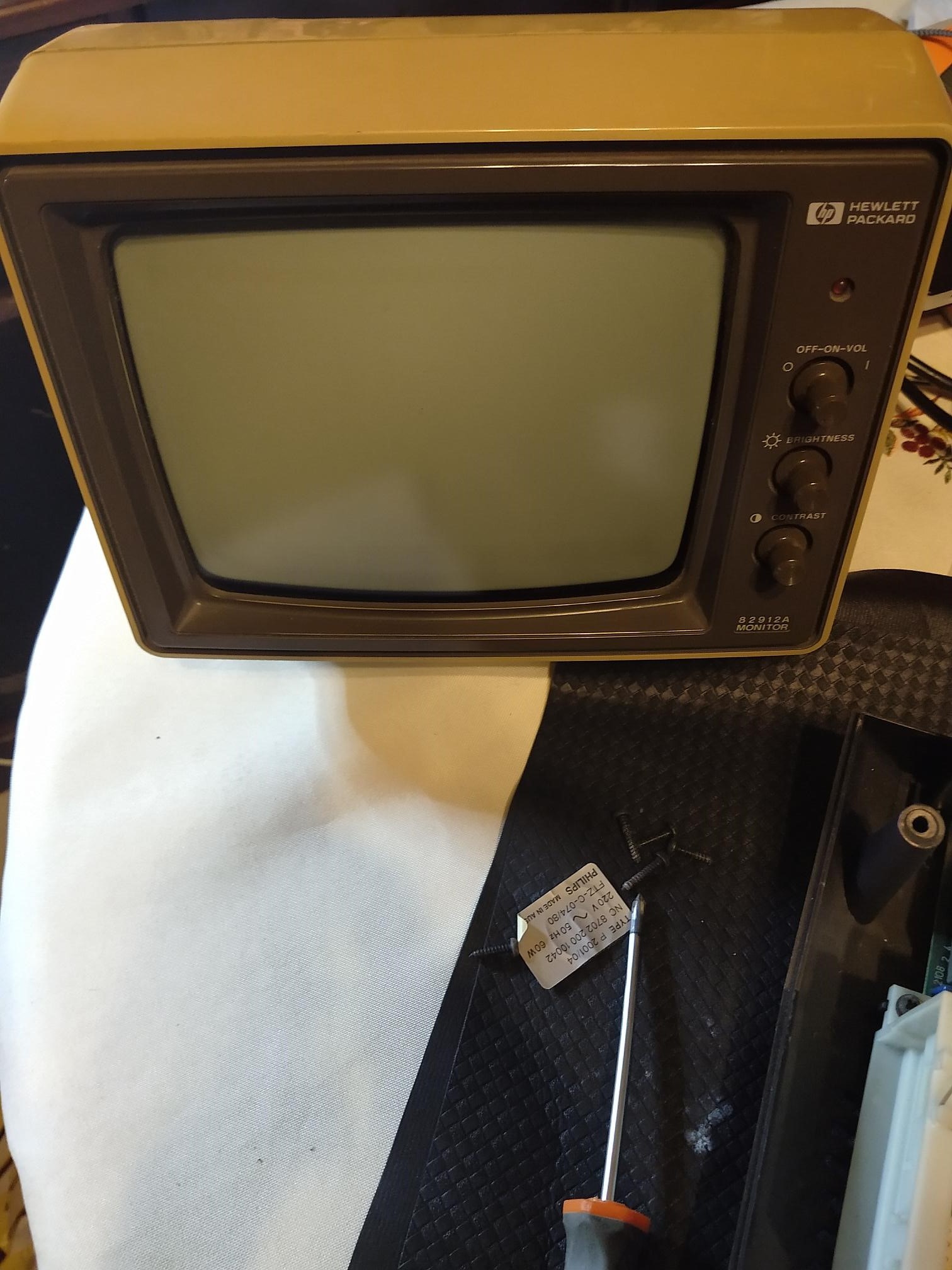

Goedemiddag,
Is er nog iemand met P2000 kennis aanwezig? recent nml een op de kop getikt(werkte toen) maar nu doet hij niks meer. de aan/uit knop doet moeilijk, scherm geeft rood lampje en de computer ook. Ik hoor wel gepiep af en toe.
mijn 1e informaticalessen op de brugklas heb ik op deze pc gehad(ergens rond '84). Helaas toen niet echt door gezet, heb daar nu nog spijt van
Ik heb 2 interpreter cartridges liggen, beide getest op de pc om te kijken of er wat veranderde. en er zit een mooi hp scherm bij(groen beeld).
Helaas geen verstand van electronica(wil dat wel nog eens leren)

Zijn wel alle voedingsspanningen aanwezig ? Heb je de service doc ?
Heeft hij op deze monitor gewerkt ?
http://electrickery.xs4all.nl/comp/p2000c/doc/p2000t_service_manual.pd…

Het is de bijgeleverde monitor(waar hij dus op werkte) en alle kabels zijn aanwezig en ingestoken. Voor zover ik kan zien is er niks veranderd.
af en toe gepiep kan de voeding van de monitor zijn die door zijn knieen gaat, wrs overstroom door gare elco's die iets te lang geen stroom hebben gezien..

probleem alleen is dat, behalve het af en toe gepiep, ik ook niks van beeld krijg. Plus het lampje op de p2000 brandt rood na het aanzetten. Misschien was dat zo bij de p2000, maar kan mij dat niet meer herinneren.
Toetsen piepen wel wanneer ik er op druk. Dus het lijkt alsof hij wel opstart(wordt wel erg warm aan de achterkant waar de stroomkabel naar binnen gaat). Maar qua bekabeling(hoe e.e.a. aangesloten zou moeten worden en met wat, kan ik nog niks van vinden op internet).
die zal idd wel heet worden, er zit een lineare voeding in die nog is gemaakt voor 220V, nu is de netspanning een 10-18V hoger en dat zal worden verstookt..
ik vermoed dat de monitor de reden is, zeker als het haar op je arm niet gaat staan als je die bij de beeldbuis houdt, geen hoogspanning, maar als er geen signaal opstaat kan dat de reden zijn, er moet eerst ingangs signaal zijn..
Het is een bekend probleem dat de P2000T erg warm wordt aan de achterkant. Daar zitten de 78xx regulators op.
Een koelblok erop zetten helpt een stuk.
Op deze P2000T zit geen een optieboard dus de stroom die de voeding moet leveren is beperkt, met optieboard zoals het miniware board gaat het niet lukken dus.
Ik zou nu de oorzaak van het probleem zoeken in de voeding, dus de +5V en +12V nameten, zie de servicedoc die bprosman gepost heeft.
(Als de monitor nog goed is dus).
Als dat goed is wordt het verder zoeken. @testman Ja er zit een UHF modulator op die op een TV kan. Het kanaal weet ik zo niet uit mijn hoofd.

Aangezien hij een melodietje speelt, is op zijn minst de processor wel op. Ik neem niet aan (maar heb niet nagezocht) dat er een coprocessor is die zelf melodietjes kan spelen.
Voor service documentatie kun je terecht op http://electrickery.xs4all.nl/comp/p2000c/doc/index.html
Ik zou zelf eens beginnen met de computer op een andere monitor aan te sluiten als test.

Het klinkt toch niet als een melodietje. Meer als een op hol geslagen processor die af en toe een geluidje uitbraakt.

1 Zo te horen is er iets aparts aan de hand want dat "melodietje" is niet standaard op de P2000T; nog nooit gehoord, het kan dat iemand de "monitor" (zeg maar de bios) heeft veranderd.
2 dat board is m.i. de floppykaart van Philips zelf, niet Miniware (er zit alleen maar een edgeconnector op).
3 Ik kan niet zien of er nog een kaart tussen hangt; heb je de M?
4 niet enkel +5V en +12V, er is ook de -20V...; het standaard geheugen heeft dat nodig: -12V.
5 let zeker ook op de aansluitingen op de trafo: die hebben de hebbelijke gewoonte er uit te zien of ze er nog goed aan hangen maar in feite kan er best eentje geen contact meer maken; de spanning over de gele moet 34V zijn, die over de blauwe 22V. tov de middenaftakking resp. 17 en 11V (ongeveer dan).
Het ledje op het toetsenbord hangt enkel aan de +5V, punt.

Nog even over die trafo-aansluitingen: e.e.a. houdt ook in de mogelijkheid van welke signaalverbinding dan ook die overhoop ligt c.q. niet aankomt. Bedenk maar even dat dat ding zeg maar VEERTIG JAAR oud is... (niet alleen "gare" elko's dus)
