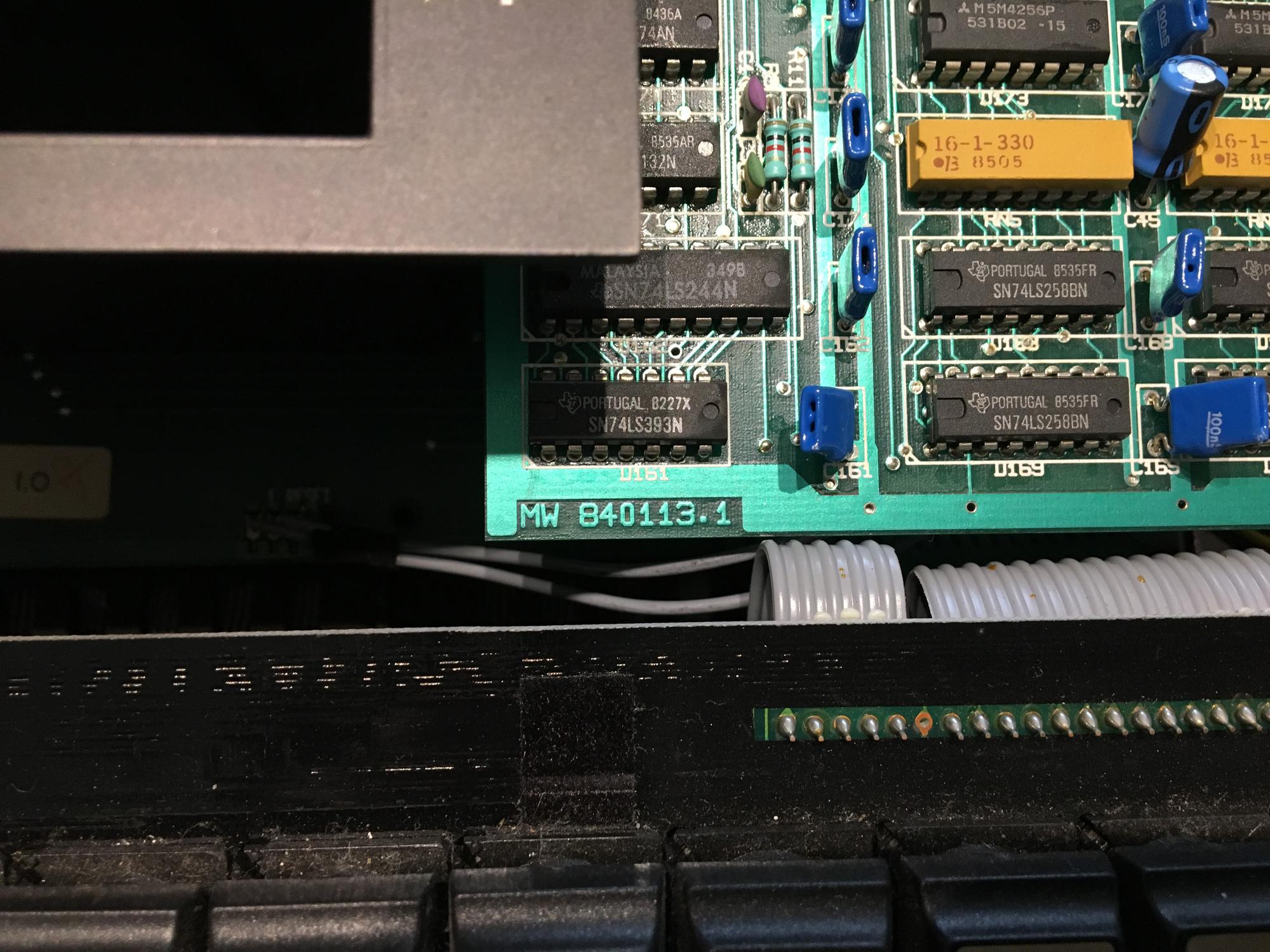

Het bovenste bord heeft ook een typenummer wat verdacht veel op Miniware custom made lijkt :

Het lijkt er op dat het bovenste bord een floppy-controller-board is en aan de bovenste 25DB-female te zien met parallelle-uitgang...
Bovenste bord bevat inderdaad een floppy controller, en ook een seriele poort (zie de gerepareerde buffers). Zal dit weekend eens kijken of ik er licht in krijg.

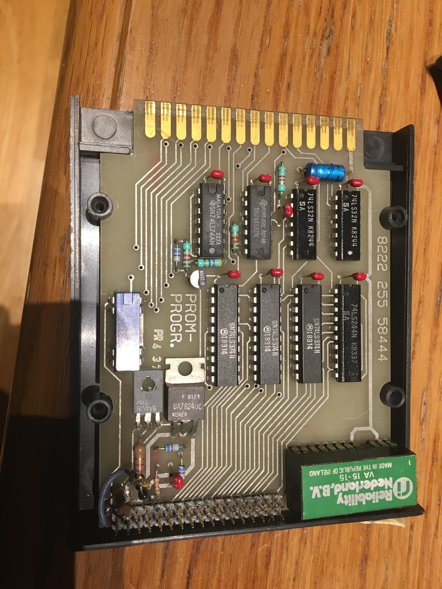

Nog iets voor Maartenbakker :
Inderdaad interessant kijkvoer! Een PROM-programmer zo te zien. De printplaat komt wel van Philips, zie het schetsnummer. Wat is de rol van Reliability Nederland hierbij? Is het de bedoeling dat er met een lintkabel een IC-voet wordt verbonden o.i.d.?
