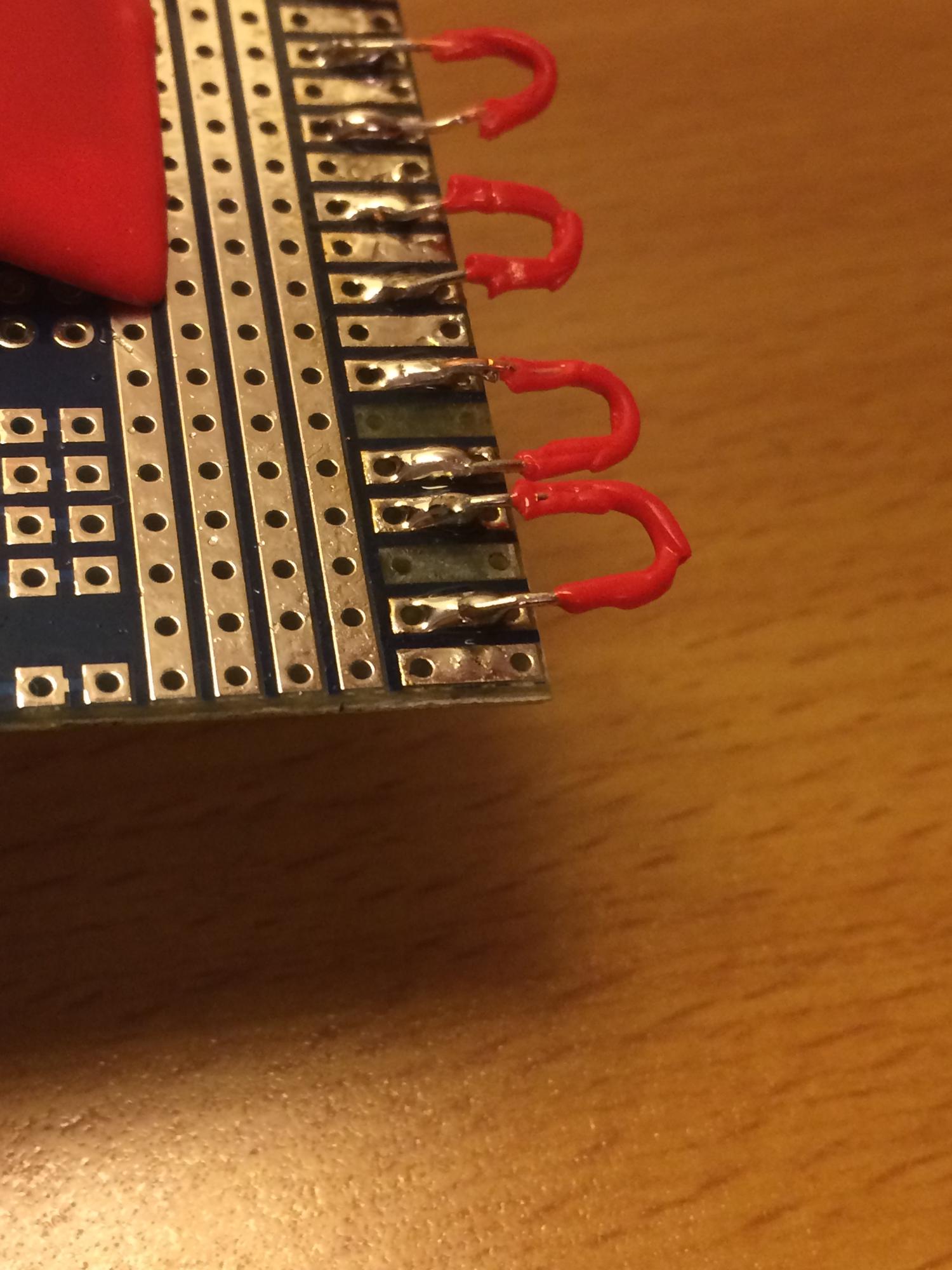

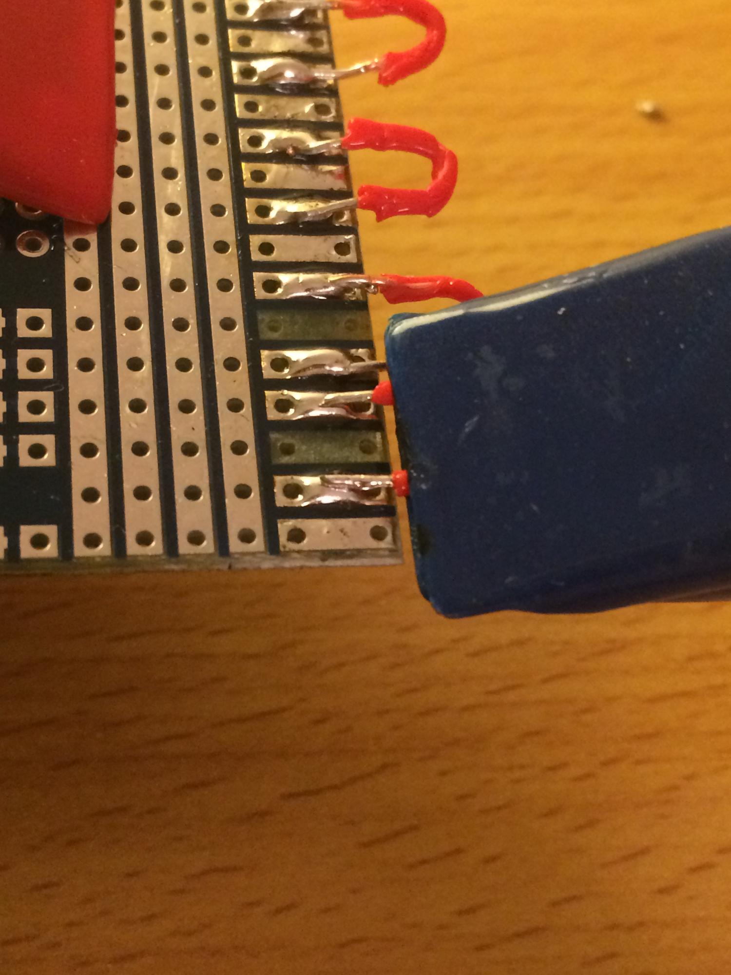

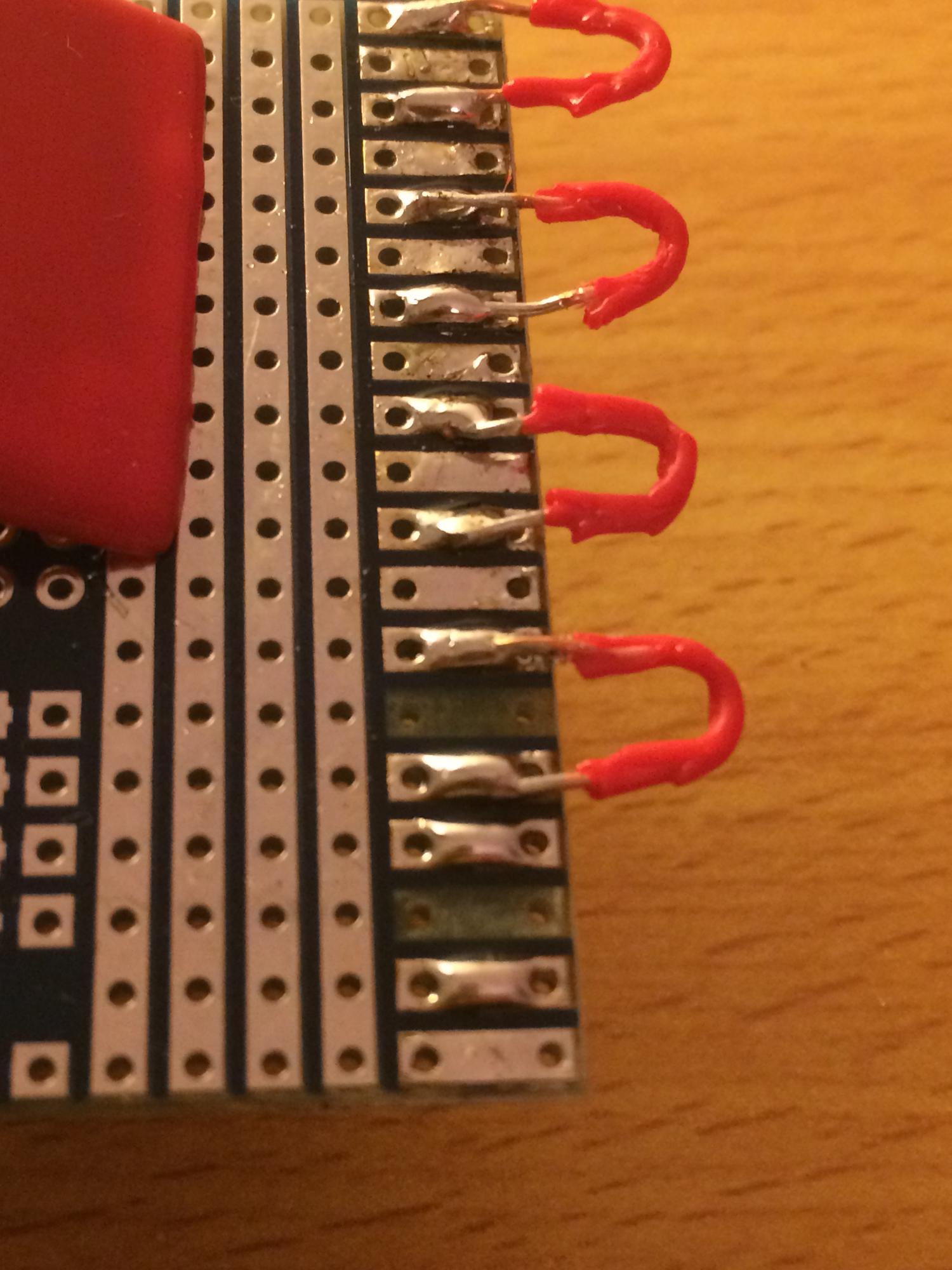

Ik ben solderen aan het leren, dit ivm een bouwpakket van een nixie klok die ik gekocht heb.
Op een oefenplaat heb ik enkele draadbruggetjes gesoldeerd, en ben benieuwd wat de ervaren mensen van mijn soldeerverbindingen vinden.
Wat mij tegenviel is de tijd die nodig is om de plek van de verbinding en het draaduiteinde zo heet te krijgen dat het soldeer opgenomen wordt.
Om die reden is de draadisolatie overal aangetast door smelting.
Ik gebruik een weller 70 watt boutje (WEP70) en Griffon Print 99/1 tin loodvrij.
Ik stel de temperatuur in op 365 graden C.
Op dit moment soldeer ik nog met de standaard soldeerpunt van 1,6mm , dit genereert/verspreid misschien niet genoeg warmte?
Ik wacht nog op een toezending van een 3.2mm soldeerpunt.
Hierij de foto van het oefenplaatje.
Graag verneem ik jullie reakties en tips.
Dank alvast!

Zo'n verbinding moet in 1 seconde wel helemaal heet zijn met een 70w bout. Zorg je dat je de punt zowel tegen het eilandje als tegen de draad aanhoudt?
Sluit me aan bij de opmerkingen over de isolatie, echter de soldeerverbindingen zelf zien er mooi glanzend uit (geen koude lassen) , de onderste is het mooist doorgevloeid.

niet slecht voor een eerste poging.
voor Loodvrij mag je de temperatuur iets hoger zetten. 380°, dan vloeit het goed door.

De kunst bij solderen is om zo snel mogelijk te werken, maar je moet ook niet haasten. Als ik zo de foto zie zijn er twee mogelijkheden: of er is veel te lang verwarmd, of het is matig plastic.

De draadisolatie op de foto is zo te zien van belabberde kwaliteit. (je ziet dat de isolatie probeert los te komen van de ader)
Met rechte draden gaat het nog wel, omdat de gesmolten isolatie weer hard wordt in min of meer dezelfde vorm. Bij gebogen draadjes niet.

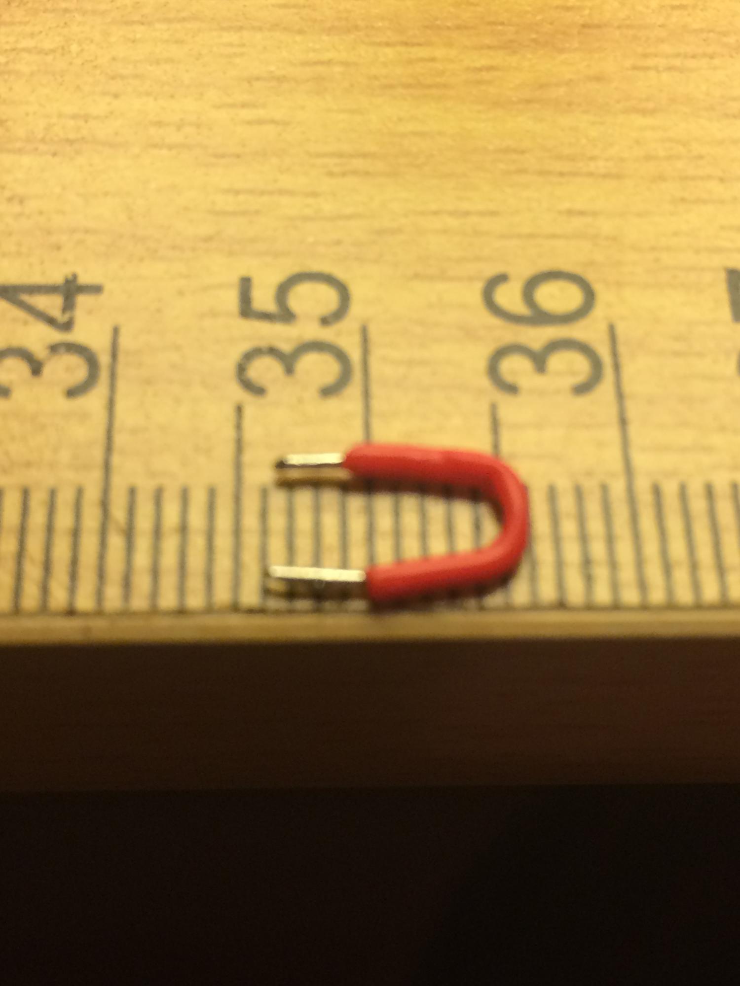

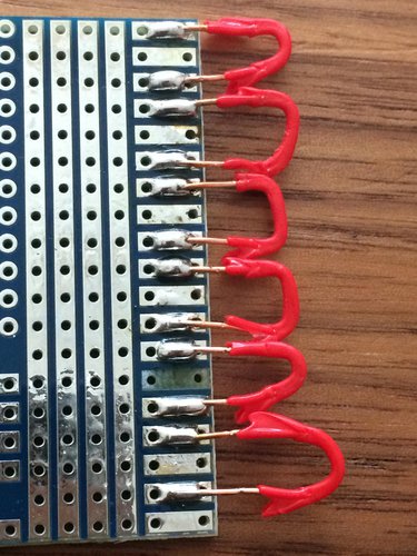

Iedereen bedankt voor de snelle respons en vele tips!
Ik heb aan de hand daarvan een stuk of 15 draadbruggetjes gemaakt.
Wat me opviel was dat bij het vertinnen van het draadeinde, de isolatie heel snel smelt, dus heb snel moeten werken.
Edit: ik heb eerst de uiteinden vertind, daarna pas in vorm gebogen.
Daarna de verbindingsplaat vertind
Met behulp van diverse klemmetjes klaar gelegd voor samensmelting.
Eindresultaat na heel kort solderen max 2 seconden.
Ik voeg dan een beetje extra soldeer toe in de laatste stap en laat het even vloeien, ws nog te lang gezien de aangetaste isolatie.

Het is duidelijk dat de isolatie niet geschikt is voor hoge (soldeer)temperaturen.

Probeer ook eens wat andere dingen te solderen, wat langere stukken draad, wat stukken draad aan elkaar ipv op een print. Zo leer je de reactie van het materiaal kennen. Desalniettemin zien (op gesmolten isolatie na) de fotos er heel goed uit.
