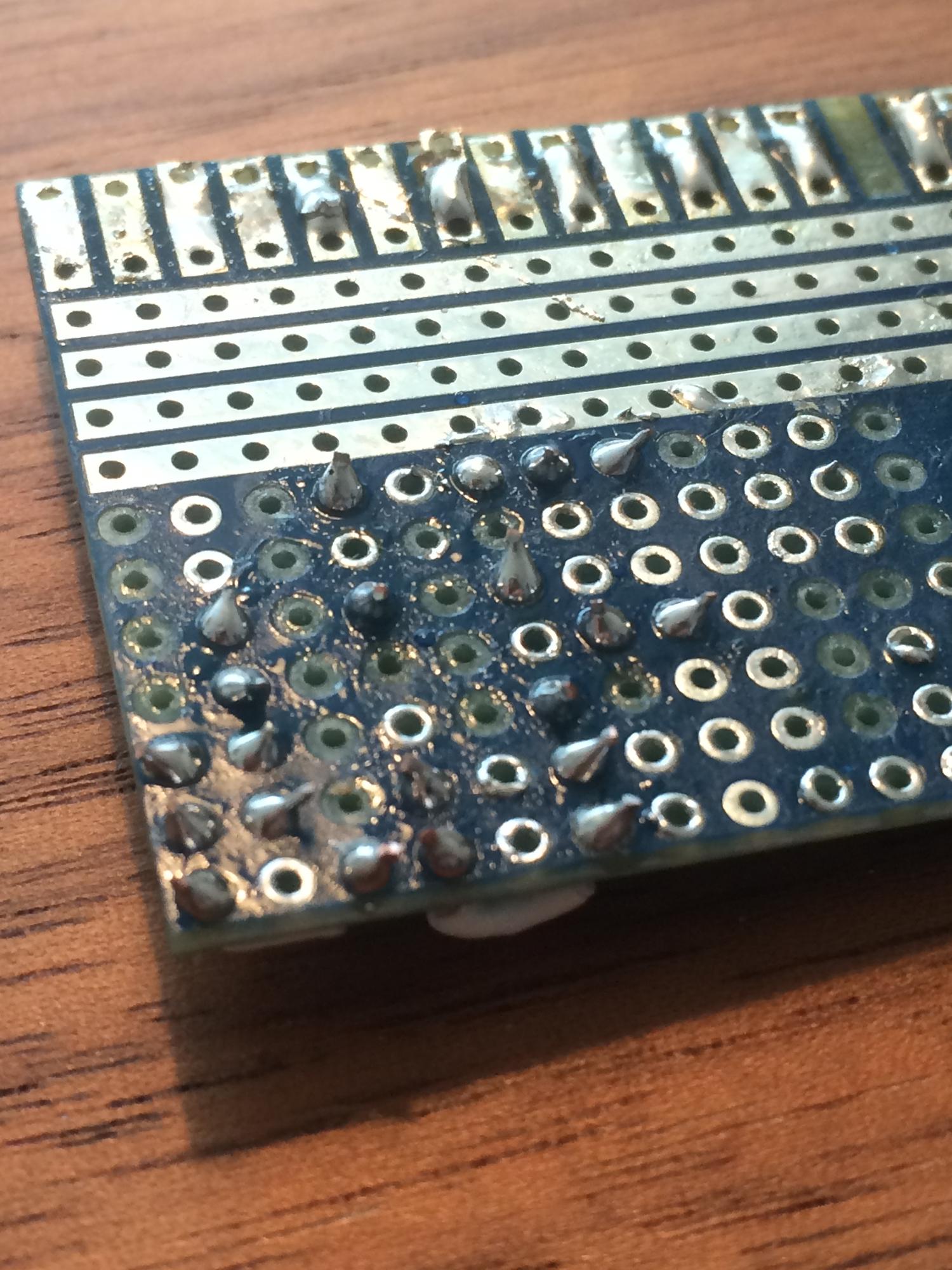

de isolatie wordt in vorm gehouden door het koper.
als het koper verwarmt, smelt de isolatie en die wil terug recht komen dan.
neemt een stukje draad, haal isolatie van de uiteindes af, vertin de draadjes langs de 2kanten en plooi die DAARNA in vorm.
dan is de isolatie al niet krom gesmolten.
laat ondertussen het kabeltje afkoelen en vertin 2 vakjes op de printplaat. neem het draadje en soldeer het vast. laat afkoelen en knip je volgende draadje af. dit zal een stuk beter gaan omdat de isolatie kan afkoelen dan.
is je draadje niet van de eerste keer gesoldeerd op de print laat die dan afkoelen en begin met het volgende draadje.
eens het eerste draadje wat afgekoelt, probeer het opnieuw te solderen.
als je aan een auto last moet je ook telkens op een andere plaats verder doen zodat de plaat kan afkoelen. teveel warmte toevoegen op 1 plaats en de boel trekt krom (heb je hier ook met je isolatie)

Probeer ook eens wat andere dingen te solderen, wat langere stukken draad, wat stukken draad aan elkaar ipv op een print. Zo leer je de reactie van het materiaal kennen. Desalniettemin zien (op gesmolten isolatie na) de fotos er heel goed uit.
Op 26 november 2018 13:09:20 schreef MaMo:
Ik gebruik een weller 70 watt boutje (WEP70) en Griffon Print 99/1 tin loodvrij.
Ik stel de temperatuur in op 365 graden C.
Koop een rolletje 60:40 tin bij eleshop:
https://www.eleshop.nl/soldeertin-60-40-loodhoudend.html
De smelttemp van jouw tin griffon is: 227C
De smelttemp van eleshop: 185C
Dit is ruim 40C lager en vloeit makkelijker.
Verder lijk je massief koper draad te gebruiken welke redelijk kort is.
Wat je kan doen is na de eerste soldering deze helemaal laten afkoelen en hierna pas de tweede te zetten.
Op deze korte stukjes kun je namelijk de warmte zo goed geleiden dat uiteindelijk de andere kant ook kan loslaten.
Ik had niet eens gezien dat het loodvrije solderingen waren, daarvoor zien ze er wel erg goed uit, en het verklaart inderdaad ook waarom het opwarmen wat moeizamer ging ook al lukte dat wel.

Of je zet je bout 40 graden heter en werkt gewoon loodvrij?
Wat de TS aan soldeerverbingen produceert ziet er toch prima uit?
Op 27 november 2018 14:42:02 schreef Lucky Luke:
Of je zet je bout 40 graden heter en werkt gewoon loodvrij?Wat de TS aan soldeerverbingen produceert ziet er toch prima uit?
Als je minder ervaring hebt en het wegsmelten wil tegengaan dan kan 40graden een groot verschil maken.

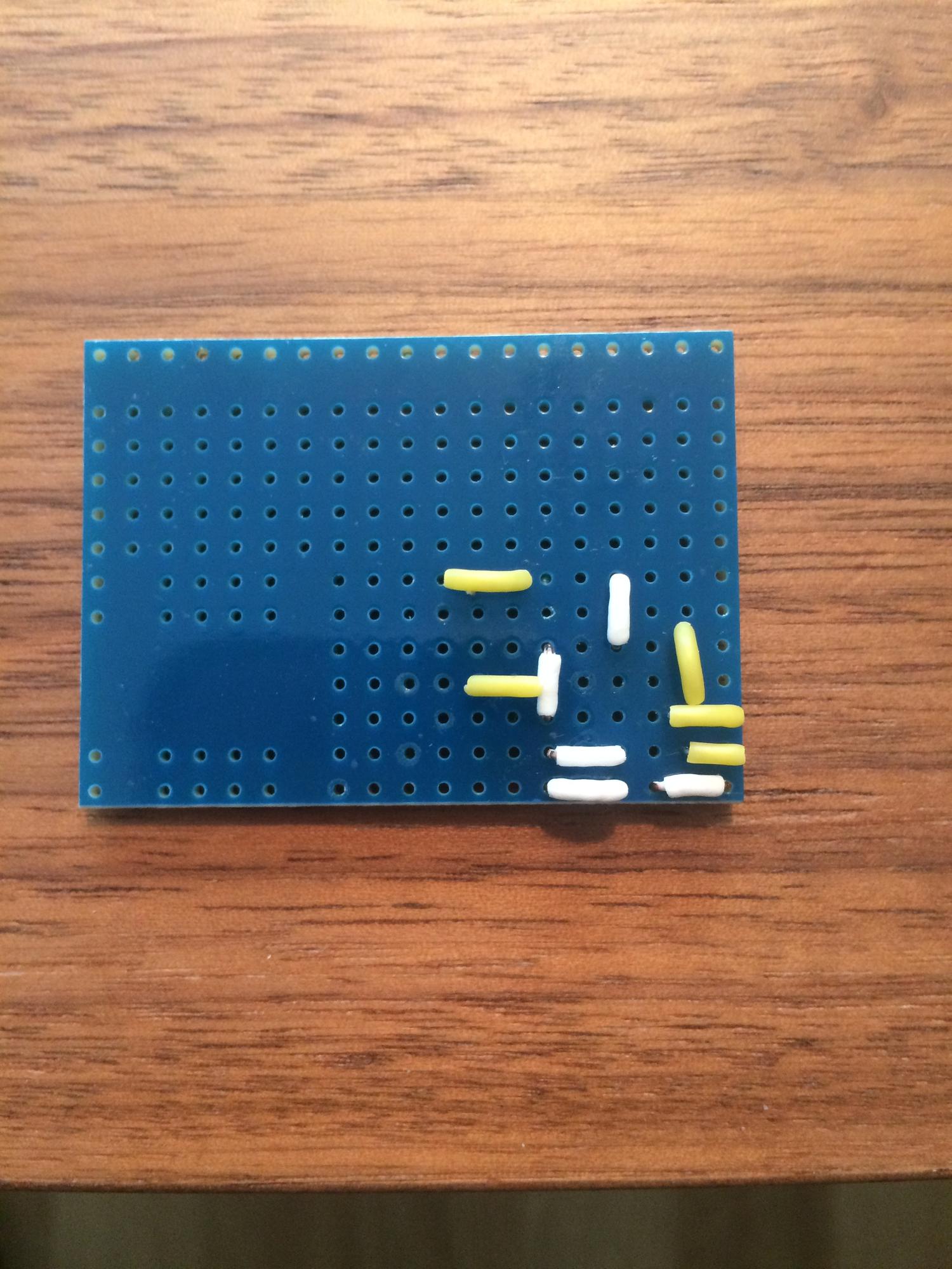

Hoi,
Ik heb geoefend met draadbruggetjes in de puntjes zie foto.
Ik heb 1 puntje verpest, het ringetje eraf gebrand.
Verder ging t wel goed lijkt me, ik heb op 350 graden gesoldeerd, 30 graden koeler dus als de langere verbindingen, en met loodvrij tin.
Bedankt voor alle uitleg en tips ik blijf oefenen.

- De draad voorvertinnen.
- NIET mechanisch belasten bij het solderen, zeker de isolatie niet vast pakken met een tangetje, als dat niet anders kan zo ver mogelijk van de te solderen plaats beet pakken.
- Als je draad OP een eiland wilt bakken dan ook eerst het eiland voor vertinnen, maar in de regel wil je de draad door print steken.
- Een beetje tin op de punt, net genoeg dat hij 'nat' is.
- Met de punt beide delen heet stoken en tin toevoegen en laten uitvloeien (dit alles binnen enkele seconden)
- Bout wegnemen zonder de las te bewegen en laten afkoelen.
bonus tip: Voor hobby werk geen loodvrij tin gebruiken, juck.

Sommige draad soldeert niet zo vlot na strippen. Deze voelt dan wat 'vettig' aan. Een keer tussen fijn schuurpapier door halen doet dan wonderen.
Ziet er goed gevloeid uit. Hier en daar wel wat teveel soldeer maar dat kan geen kwaad.
Heb je ook draadbrugjes aan de componentzijde geoefend? Dat zal in de praktijk vaker voorkomen en soldeert ook makkelijker.

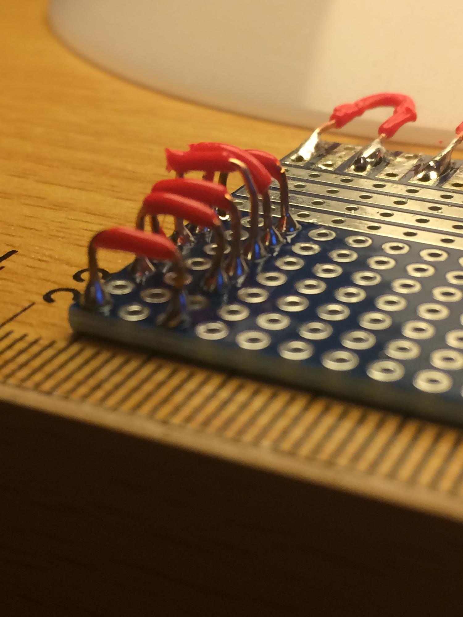

Op 7 december 2018 14:25:14 schreef MaMo:
het gaat een stuk beter nu, zie foto.
Je soldeert nog steeds aan de verkeerde kant van de print.
Opzich soldeer je bij eilandjesprint ook wel de bedrading aan de soldeerzijde, maar als oefening zou ik toch ook draadjes vanaf de componentzijde door de gaatjes steken.
Ja, je hebt gelijk. Maar enerzijds: Je kan om het netjes te doen bijna altijd de patchdraden aan de componentzijde in het gaatje naast het pootje doen en dan ombuigen naar het pootje om 2 gaatjes kort te sluiten. Anderzijds, ik denk dat de TS nu aan het oefenen is met "goedkope draadjes" omdat ie liever nu fouten maakt dan dat ie dat straks doet met onderdelen die meer kosten dan deze stukjes draad.

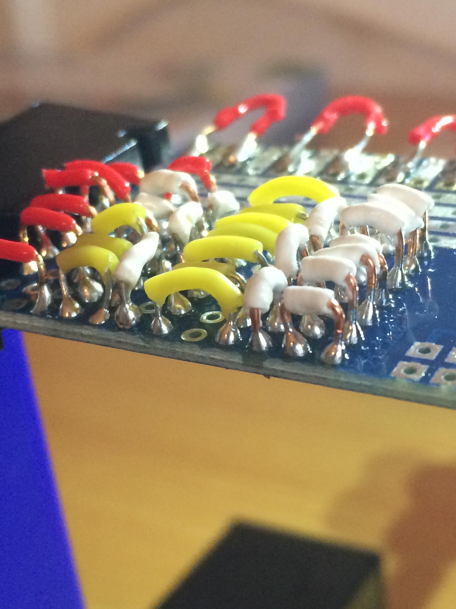

Ik ben zeker aan het oefenen nog, hier wat foto's waar ik de draadbruggen aan de goede kant heb ingestoken.
Ik zie nu pas in de close up dat sommige verbindingen wit uitgeslagen zijn, ik vermoed dat dat niet goed is?
Waarschijnlijk te snel de soldeerbout weggehaald waardoor het niet goed gevloeid heeft?
Roadrunner kan ook heel handig zijn...
Als je dit een beetje onder controle hebt kan een "echte" doorgemetaliseerde print alleen maar meevallen, dat soldeert een stuk makkelijker namelijk.
Componenten weer UIT de print krijgen ( zeker veel-poters) is een stuk moeilijker. Ic's zou ik dan ook altijd in voetjes zetten, zeker voor een eerste project.

Onderste foto, te veel energie
Meestal bout te koud, en dan te lang moeten stoken.
maar ik zie ook slechte warmte overdracht, is de print wel goed schoon gemaakt/onvet?

Nee, ik heb de vorige draadbruggen verwijderd en minstens de helft van de ogen ook, zoals je kunt zien.
Ik ben daarna gaan solderen weer op die punten, die nog wel een oog hadden, zonder schoonmaak of ontvetting gedaan te hebben.
Dus het zal ongetwijfeld erg vies en vet geweest zijn...
