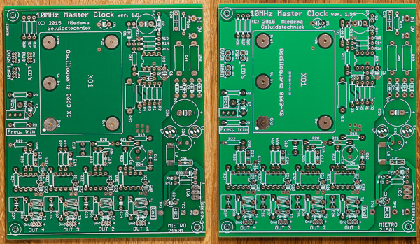

Nog even wat over de printen die Ad gaat laten maken:
Dit is een iets verbeterde versie van de printen die ik eerder heb laten maken. O.a. heeft nu de later toegevoegde R44 (in serie met D2) nu een plaatsje gekregen.
De verschillen zijn zo klein dat nabouwen aan de hand van de oorspronkelijke beschrijving en tekeningen geen enkel probleem zal zijn.

Bij mij ploften vanavond de printen op de mat.
(Helaas niet ongebruikelijk dat tegenwoordig hier de post pas savonds bezorgd wordt....)

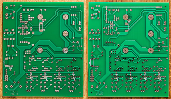

De printen zien er goed uit. In vergelijk met de eerdere, door Eurocircuits gemaakte printen is de afwerking iets minder, en het gebruikte printmateriaal iets dunner. Sommige pads zijn iets kleiner uitgevallen. Maar de verschillen zijn klein. Het zijn prima printen.
Hier naast elkaar de originele print versie 1.9 (links) en de nieuwe Chinese versie 1.94 (rechts).
Eerst de bovenzijden:
klik op de foto voor een extra grote versie
En de beide onderzijden:
Zoek de verschillen

Misschien dat het helemaal over het hoofd zie.
Maar ik dacht in het begin gelezen te hebben dat er o.a. iets extras bij op was gezet voor de trimweerstdn voor de amplitude van het uitgangssignaal, echter kan ik deze niet vinden.
miedema
Ha Haasje93,
Er is nu (versie 1.94) een plekje bij gekomen voor R44, een weerstand die er later bij is gekomen, in serie met D2.
Verder kan ik me herinneren dat ik indertijd, na de bestellingen van de printen, de massa nog iets heb geoptimaliseerd. (versie 1.93) Maar ik weet niet meer waar precies...
Aan die trim weerstand voor de amplitude heb ik niks gedaan, die weerstand komt dus gewoon weer onder de print
