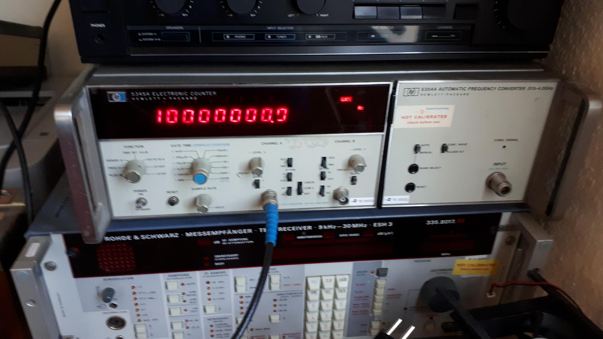

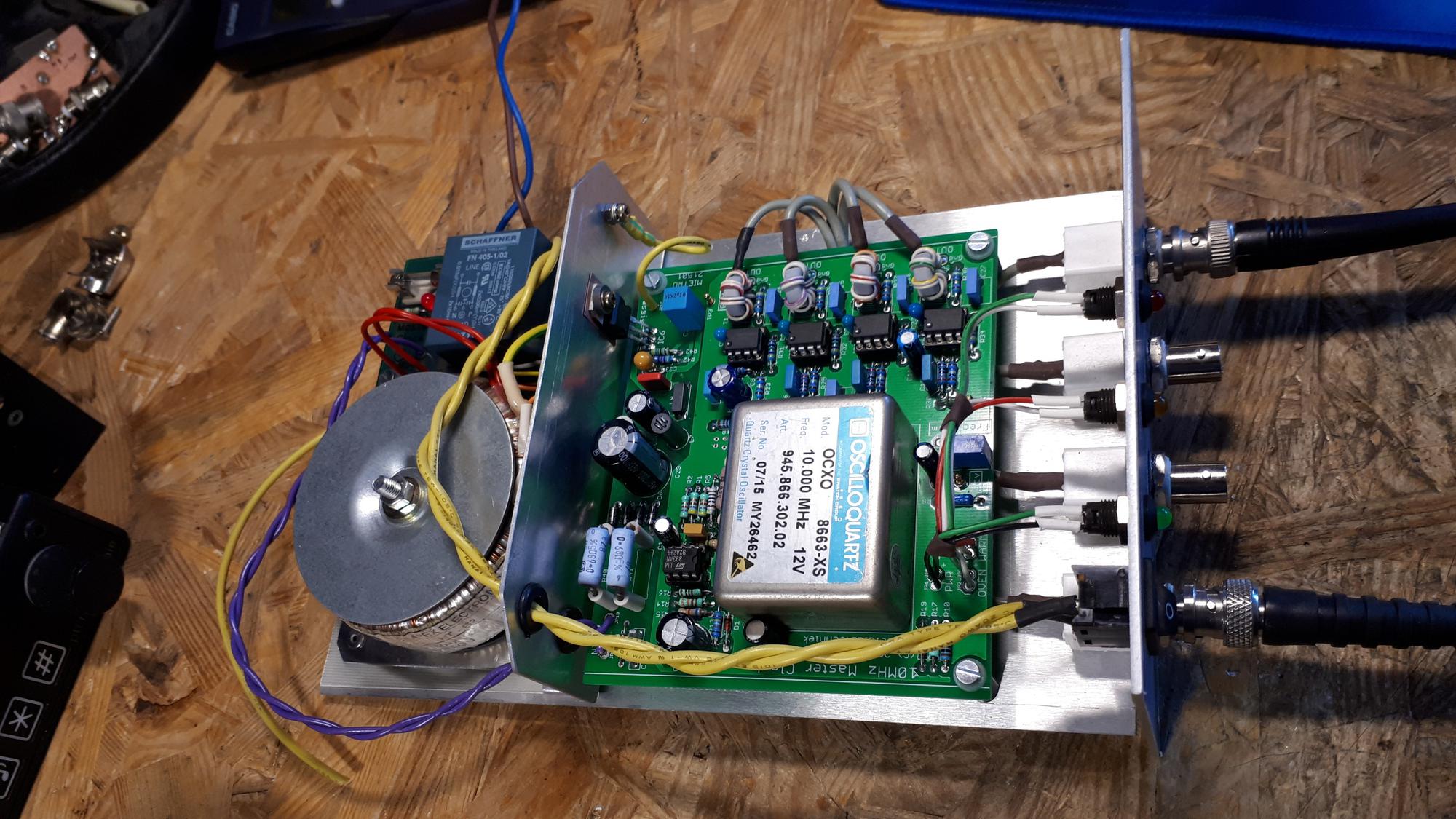

Afgelopen week de laatste onderdelen binnengekregen en vandaag alles maar eens in elkaar gezet.
In tegenstelling wat ik gewend ben werkt het ook nog eens in een keer Trim afgesteld op de OXCO opgeschreven waarde.
De frequentie na een uurtje opwarmen volgens mijn ongecalibreerde HP:
Het lijkt mij te mooi om waar te zijn
Het afgegeven Vrms is nog wat aan de hoge kant.
Hi Paul,
Netjes gemaakt!
