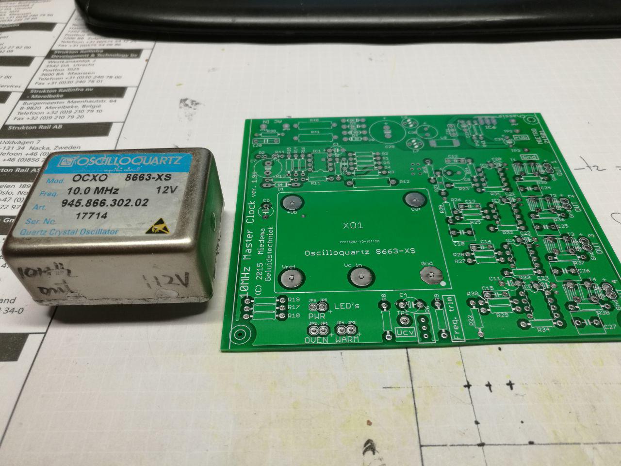

Printen 10MHz OCXO Master Clock nabouw

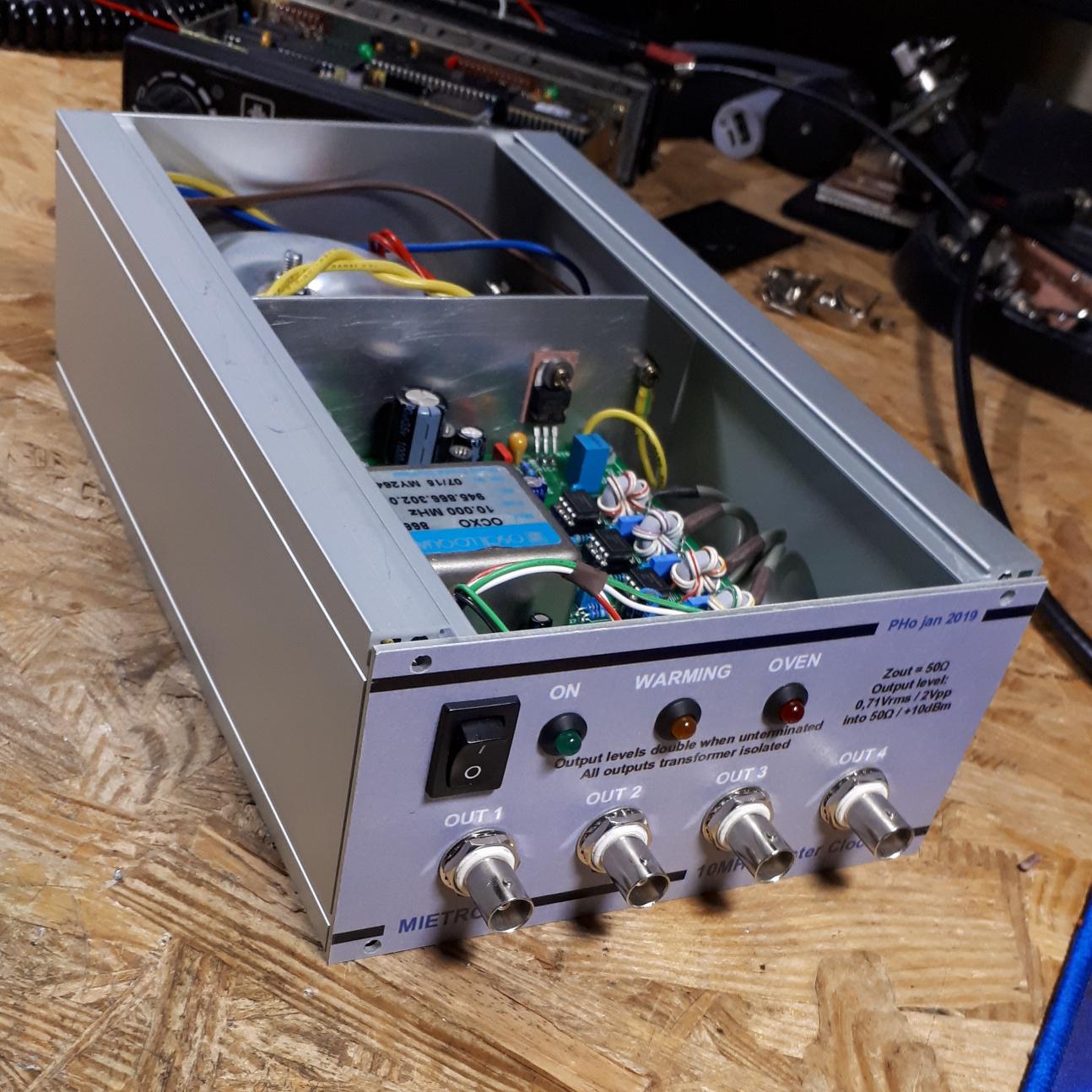

Ziet er netjes uit alleen een vraag de gele draad is dat 230V of anders gezegd is dit een wisselspanning?
Dat kan boven de print voor modulatie zorgen daar zal je zo in eerste instantie zelf geen last van hebben maar.... het apparaat wat moet synchroniseren misschien wel AM---PM conversie :o
Je kunt dit uiteraard meten een en ander is uiteraard afhankelijk van je eis daaromtrent.

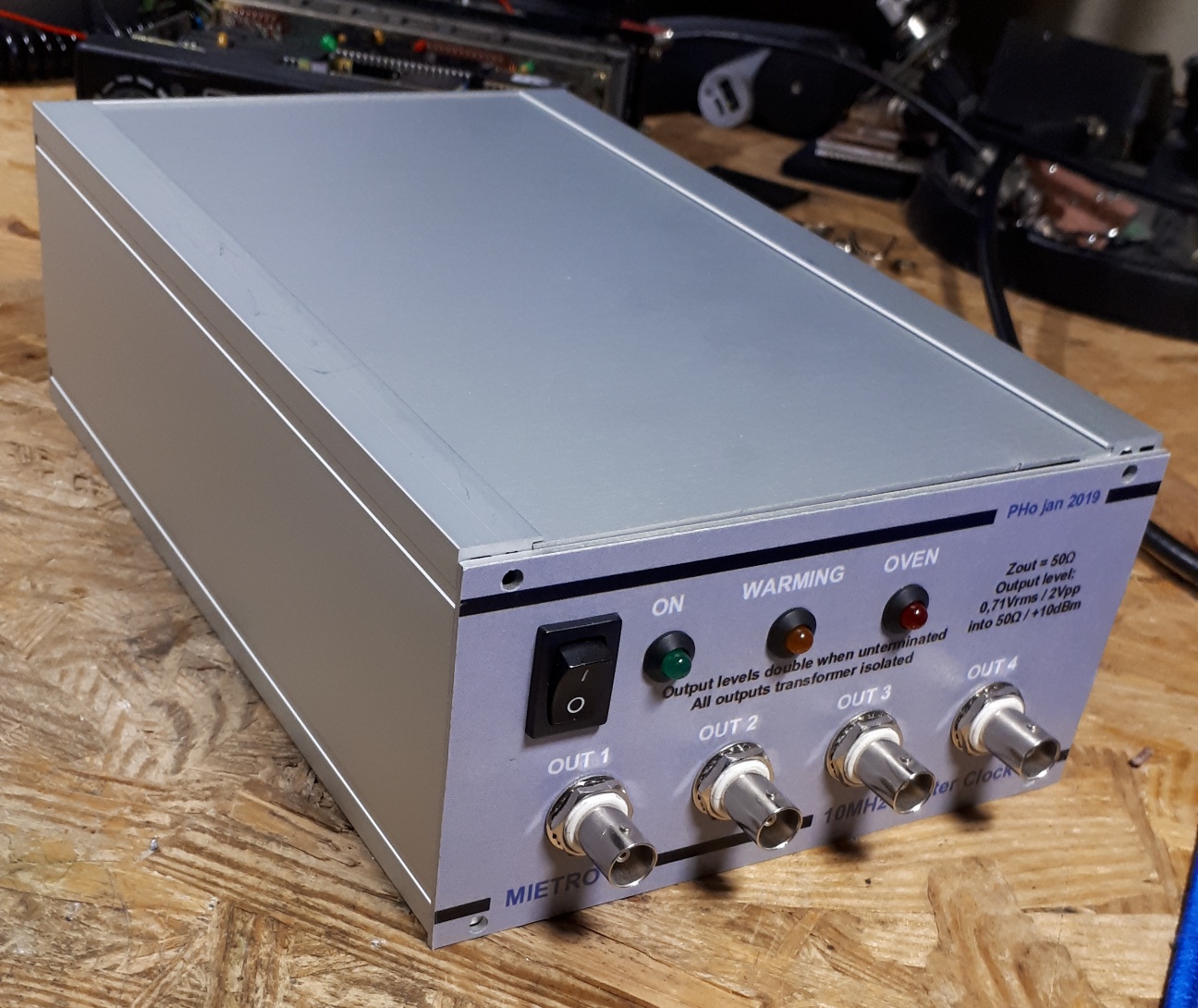

Mooi gemaakt Paul, erg netjes. Wat voor behuizing is dat? Lijkt net allemaal wat ruimer dan die kleine doosjes die ik steeds voorbij zie komen.

Gele draden zijn inderdaad 230volt netspanning van de schakelaar.
Ik hoop met het twisten van de draden dat de overdracht minimaal is, helaas heb ik niet echt de apparatuur om eventuele overdracht te meten.

Kastje komt van HOD Electronics B.V. (www.hod-electronics.nl)
-- BOX PR230 Aluminium behuizing 145x75x230mm - uitlopend --
Het zijn stevige aluminium kastjes voor nog geen twee tientjes per stuk.
De OXCO en voeding zijn geheel gemonteerd op een aluminium plaat wat in gleuven in deze behuizing schuift.

Mooi kastje, ik kon die niet terug vinden op de site. Heb je er iets meer gegevens van? Een klein puntje van kritiek, het is imho fraaier als de tandringen van de BNC chassisdelen aan de andere zijde van de kast zitten...
De moeren aantrekken doe ik met een pijpsleuteltje dan beschadigen ze niet. Wel een ringetje tussen moer en kast gebruiken. Mooi gebouwd!
rob040
Kastje is ook in het zwart verkrijgbaar, zie hier.

Met nog extra afscherming tussen trafo en schakeling, en een netfilter.
Volgens je scope heb je inderdaad zo'n 1,5dBm teveel uitgangsniveau. Dan zul je iets meer harmonischen op je uitgangssignaal hebben. (de opamps soft-clippen een beetje). Maar in de praktijk zul je daar weinig (meestal niks eigenlijk :-)) van merken.
Als je het uitgangsniveau wilt trimmen kun je dat doen door R20A wat kleiner te maken.

Bij mij lopen de 230V draden ook zo naar de netschakelaar op het front.
Ik heb gemeten, maar kon geen instraling terugvinden. Wel heb ik die draden flink getwist. (heeft Paul50 ook gedaan) Aan die kant van de print zitten ook geen gevoelige schakelingen. (alleen voeding en signalering), en de OCXO zit in z'n afgeschermende doosje.
Wel zit bij Paul50 uitgang 1 vlak onder de netschakelaar. Maar bij mij zit er een uitgang (aan de achterkant) relatief dicht bij de trafo, en dat bleek ook probleemloos.

Ik heb recentelijk 2x dergelijke OCXO kunnen versieren. Nu had ik graag geweten of er alsnog dergelijke mooie printen te verkrijgen zijn?
