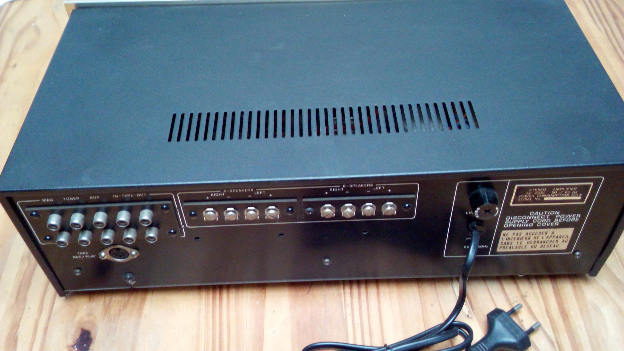

Ik heb een onbekende versterker en hoe ik ook zoek ik kom er niet achter welk merk en type het is. Ik ben nieuw op het forum en hoop dat iemand mij kan helpen. Ik verzamel versterkers uit de jaren zestig en zeventig. Van voor het CD tijdperk. Hierbij een aantal plaatjes.
Ik heb hem in 2015 gekocht als GRAETZ AU-3200M versterker. Maar dat kan ik nergens bevestigd vinden. Ik heb vele bekende merken bekeken, maar een versterker met rechts de volumeknop in het midden van vier knoppen er omheen kan ik nergens vinden.
Hij lijkt veel op Sansui, Rotel, Kenwood,Pioneer, Akai, Trio etc etc maar nergens met de knoppen als een vijf op een dobbelsteen.
Ik heb een paar foto's van de binnenkant toegevoegd.

Misschien even open schroeven en een foto van het binnenwerk maken?
Misschien is er binnenin meer te zien/af te leiden...
Sansui betwijfel ik, omdat er totaal geen merkinfo opstaat (en de DIN plug achterop is ook wat 'unheimisch' voor een Japanner... ;) )
Ik kan het mis hebben maar ik gok een Technics van eind jaren 70.
Ik kan me toch bijna niet voorstellen dat de genoemde grote merken de merknaam niet op het front hadden staan.
Waarschijnlijk frans, hier komen ze op Thomson.

Misschien is een duidelijke foto van de stickers op de achterkant ook wel handig bij de zoektocht.

Gezien het feit dat er geen merk op staat, de lettertjes op het front eraf gaan en de uitvoering van RCA en speaker aansluitingen denk ik dat het zeker geen groot merk is.

Lijkt veel op een Rotel, alleen andere knoppenplaatsing...

foto daar van intern, lijken op japans 2sd716 in de eindtrap.
Denon had vroeger een audio lijn waarbij de type nr begonnen met TU, ik kan me echter niet voorstellen dat er da niet met dikke letters denon op staat.
bijbehorende tuner is TU-3200L

Dat is waarschijnlijk een Technics.
Een Technics SL3200 is een platenspeler (ook eind jaren 70), kan dus allemaal goed kloppen.
Dat lijkt mij een Japanner voor 'rebranders'.
Veel glanzend metaal, knoppen en metertjes.
Voldoet waaarschijnlijk marginaal aan de DIN-norm (Vervorming ≤2,5%). Geen echte Hifi volgens Britse (de bakermat van de HiFi) begrippen :(

Om de daadwerkelijke fabrikant te proberen vast te stellen, zal hij in elk geval open moeten. Codenummers en logo's op onderdelen, op de printplaat, op de onderzijde van de printplaat kunnen allemaal aanwijzingen vormen.
Hij zou opzich best origineel als Graetz verkocht kunnen zijn, dan is het logisch dat hij ook in Frankrijk zal zijn verkocht als Frans submerk. In elk geval hebben Duitsers of Fransen niets met de fabricage te maken gehad.
Ik bestudeer de plaatjes uit de Franse link nog even -> helaas nergens echte aanwijzingen. De eindtorren zijn van Toshiba, dat maakt hooguit dat de kans vrij groot is dat hij uit Japan komt.

Ik weet nog niet goed hoe vragen en antwoorden werkt. Maar ik heb foto's van de inhoud van de versterker toegevoegd. Ik hoop dat dit iemand op het goede spoor zet.
