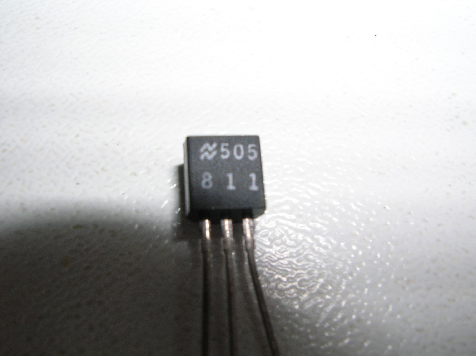

hobby luke
Weet iemand welke letters voor of achter de cijfers moeten?
Ik kan met de cijfers alleen niets vinden.
En terwijl we toch bezig zijn, nog eentje:
Het zou volgens de peak tester een darlington zijn.
Ik vind er ook niets van terug.
Ik heb ook nog nooit een transistor met die vorm gezien.

Ik geloof dat NS de datumcode achter het logo zette, dan zou 811 dus een stukje van het type moeten zijn.
hobby luke
Ik heb al een paar letters er voor gezet (bc, bf 2n 2sk, ...),maar er komt niets te voorschijn.
Weet je uberhaupt wat het is? NPN / PNP / Darlington of helemaal geen transistor?
TI maakte meer van dat soort platgeslagen transistors... ;)
(oud beestje: uit 1958?)
hobby luke
De bovenste is volgens de Peak tester een NPN Si transistor.
De onderste zou een NPN Darlington zijn.

Ik weet niet of darlingtons in 1972 al gangbaar waren. Kun je die onderste eens met de diodestand doormeten?
hobby luke
Plus klem op middelste draad, min klem links: diode overgang:0,7 volt.
Plus klem op middelste draad, min klem rechts: diode overgang:0,79 volt.
Alle andere aansluitmogelijkheden: oneindig.
Dit betreft de onderste foto.
MVG,
Luc.

Dat lijkt een gewone siliciumtransistor, maar misschien vindt de tester 0,79V net iets te hoog.
Als het een 'grown junction' transistor is als de 2N119, dan kan de Vbe wel wat hoger zijn...
(heel oude datasheet, spreekt ook nog niet over Hfe, maar over CTR...)
Behuizing is in ieder geval uit de jaren '50...'60. (was een van de eerste transistoren)

De datumcode lijkt 7207, dus silicium is aannemelijk, zeker omdat het zowel op de tester als op de multimeter als een NPN doromeet.
