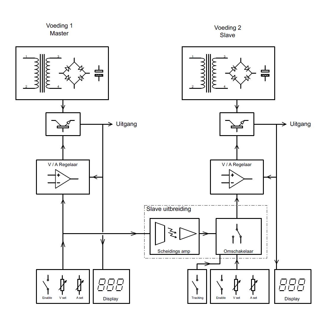

Voor de duidelijkheid.
De master / slave opzet zijn twee losse voedingen.
Een voeding is altijd master, de extra onderdelen kit maakt dat een voeding slave kan zijn.
Bij een dubbele voeding heb je twee voedingsprinten nodig en 1 slave uitbreidingskitje.
Dus je besteld normaalgezien één slave onderdelen kit minder dan het aantal voedingen wat je besteld. Of je moet reserve onderdelen leuk vinden ;)
Praktisch wordt de opbouw dan bijvoorbeeld zo:
Tracking doet stroom, spanning en enable.

Misschien een blokschema laten zien van de opset zodat men kan begrijpen wat een slave/master inhoud?
Zijn de slave en master b.v. geheel gescheiden van elkaar?
Bij een slave een extra trafo/gelijkrichter nodig? ik denk van wel :-)
Bij en slave ook twee extra potmeters?
enz.

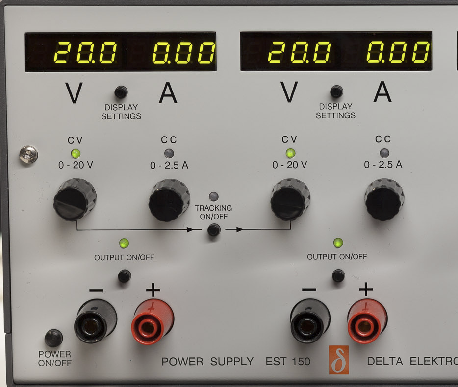

Ik had al gehoopt iets van Sine te horen na zijn tease met het ontwerp in het show your projects topic. Ben benieuwd hoe de master/slave interface is opgebouwd.
Ook ben ik blij dat het ontwerp smd is gegaan!
Doe mij dit maar:
[2] master / single kits
[1] slave uitbreidig (Dit zijn enkel de extra onderdelen)
[0] kale pcb sets
[X] Opsturen
Die EST-150 layout had ik ook al in gedachten, weet niet waarom... ;-)
