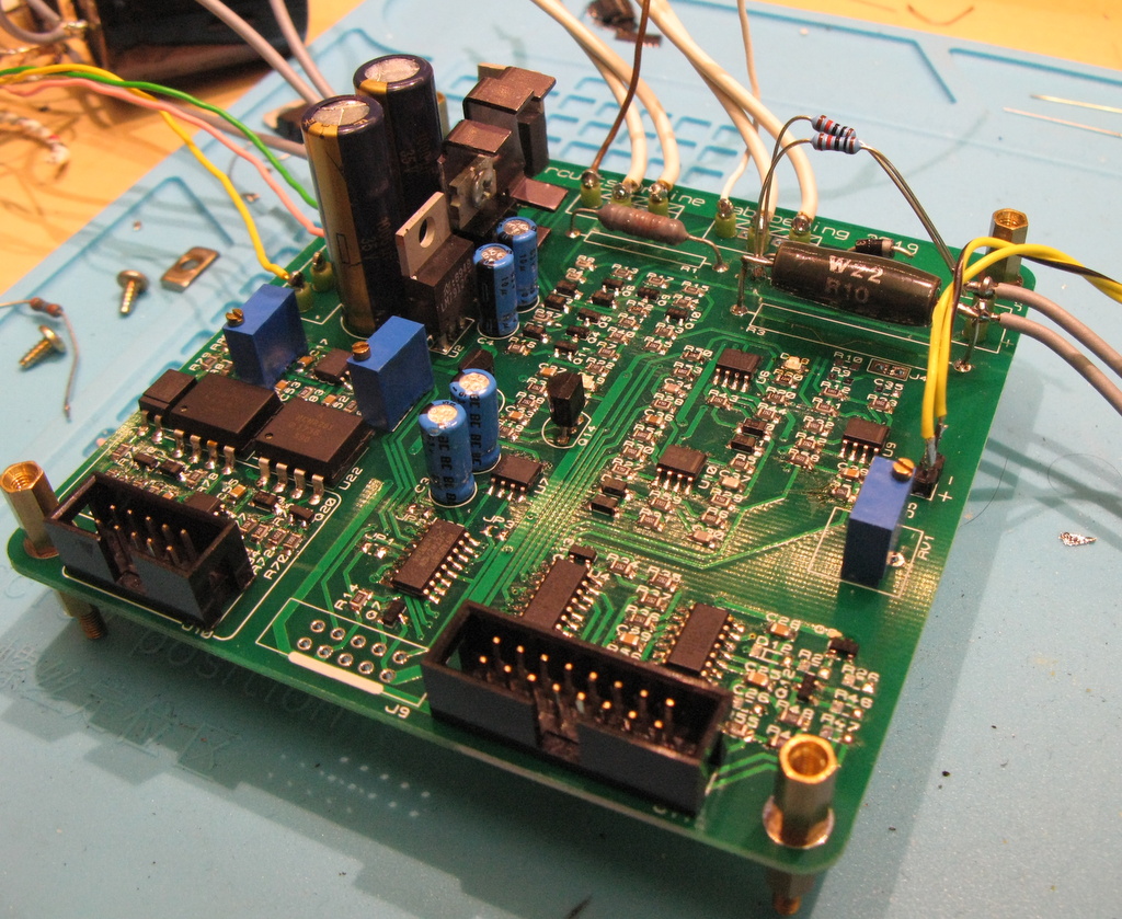

Na het succes van een paar jaar geleden hebben we besloten om te kijken of we het ontwerp nog verder konden verbeteren.
Guido(Sine) en ik (Martijn) en ik hebben hiervoor een nieuwe schakeling ontworpen. Het zal weer worden geleverd als kit, en is dus zelf te solderen.
We zijn dit keer uitgegaan van twee spanningen en twee stromen, 0-28V en 0-34V met 2,5 of 3A.
een typische opzet zou dan kunnen zijn:
0-28V 3A met een 2x12V 120VA trafo
0-34V 2,5A met een 2x15V 120VA trafo
Alle onderdelen voor deze verschillende opties worden bij de kit meegeleverd, andere spanningen en stromen zijn mogelijk, maar het is aan de bouwer om het een en ander naar zijn wensen aan te passen.
Belangrijkste aanpassingen:
  • Inbegrepen displayprint met volt en ampere meters op basis van de vertrouwde ICL7107
  • Een output enable schakelaar, de uitgang is met een druk op de knop in en uit te schakelen
  • Weergave van instellingen, als de uitgang is uitgeschakeld worden de ingestelde stroom en spanning weergegeven
  • Tracking, Met een druk op de knop volgt de slave- de instellingen het enable signaal van de mastervoeding. Er kunnen meerdere slaves aan een master gehangen worden
  • Kleinere rimpel (+-1mV in CC, <0,5mV in CV) onder vollast
  • Beter regelgedrag mede dankzij een snellere opamp in de vorm van een OPA2197
  • Een verbeterde spanningsreferentie met een TL431
  • Eenvoudiger interfacing voor wie eigen front componenten wilt gebruiken, alle signalen zijn gerefereerd aan massa, schakelaars, leds en uitlezing. Al deze signalen inclusief hulpvoeding zijn beschikbaar op een enkele 16pins header
Verder heeft het nieuwe ontwerp alles wat de vorige al had
  • Dissipatie begrenzing door het enkel/ dubbel schakelen van de twee trafo wikkelingen
  • Spanning en stroom regelbaar tot 0
  • CC / CV indicatie
  • Met de koop ervan sponsor je ook nog eens ons mooie forum!
De voeding bestaat uit twee printen, een basis print van 10x10cm voor de voeding zelf en een tweede kleinere print voor de bedieningselementen met een los te breken/zagen uitgangsfilter waar de banaanstekkerbussen direct op gemonteerd kunnen worden.

Een paar foto's van het prototype:
