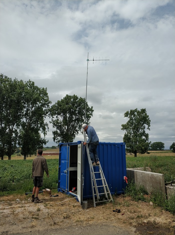

Kan je een foto van de zendantenne uploaden er vanuit gaande dat alles heel is moet je makkelijk 500 meter kunnen overbruggen zelfs het drievoudig moet haalbaar zijn.

Foto zendantenne, top is zoveel mogelijk richting ontvangers gericht:

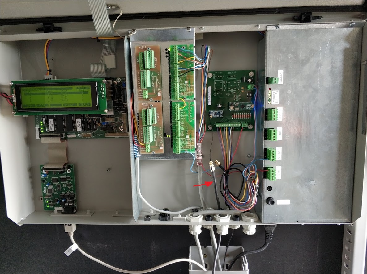

Aansluiting binnen:
Zelfs met alle andere apparatuur in de werfcontainer uitgeschakeld geraken we er niet, dus daar komt ook geen storing van.

Nou, met zo'n opstelling moet je toch wel 5km mee halen! Zo niet dan zit er iets heel erg fout. Lijkt mij sterk als dat aan die module ligt eigenlijk. Maar ja, waar dan wel aan... Misschien gewoon eens gaan meten met een 70cm ontvanger (met S-meter).

Goeie foto :) maar je zendantenne is verticaal gepolariseerd niks mis mee.
Als ik nu kijk op de foto van de ontvangstinstallatie dan trek ik denkbeeldig het mastje naar mij toe en dan is je antenne horizontaal gepolariseerd en dat is niet goed |:(
Kan je de zendantenne 90° met behoud van de zelfde richting draaien.
En dan de test nog eens herhalen dan kan je later liever de Yagi antenne op de ontvangst plaats monteren.
Let ook op de kleine coax stekers dat de binnen pen niet krom is :(

Hoe heb je u de antenne gemonteerd allebei horizontaal :?
Henk.
