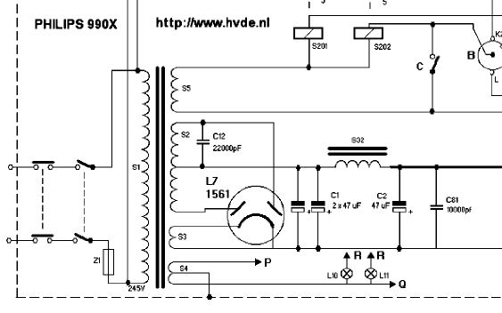

Ik heb al een tijd een Philips 990x radio staan die ik nu wil gaan opknappen. Voorheen werkte hij nog, nu gaat nog wel de verlichting aan, en buizen gaan gloeien, alleen de gelijkrichterbuis 1561 licht niet op, blijkt de gloeidraad van doorgebroken.
Ik ga wel op zoek naar de buis maar kan ik, om de rest eerst even te testen, hier een gelijkrichter voor gebruiken of gaat dat niet zomaar, kan iemand me
helpen met hoe ik de gelijkrichter dan in de schakeling moet zetten?
Groet, Dino
Je kan de gelijkrichtbuis vervangen door 2 diodes (geen brugcel) die je hetzelfde aansluit als de buis in de originele schakeling.
Let op, je zult een veel kleinere spanningsval over die diodes hebben, dan over de gelijkrichtbuis. Om op de correcte hoogspanning uit te komen, zul je een vermogensweerstand van tussen de 100 en 500 ohm in serie moeten schakelen.

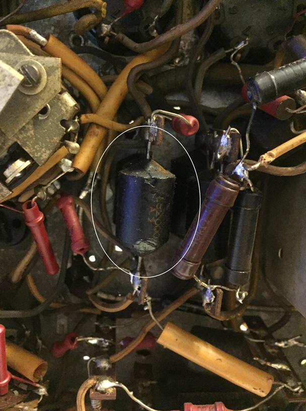

De 990x is een vooroorlogs toestel. Meet en/of vervang iedere teercondensator en elco voordat je 'm langer dan 5 minuten laat spelen.

Met 'hetzelfde als de buis', ik weet niet hoe je dit bedoelt, zoals ik in schema heb getekend? en kan ik daar bijvoorbeeld 1n5407's oid voor gebruiken?
Weerstanden van 5 a 10 watt?

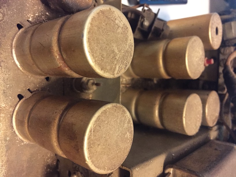

Teercondensator, die zwarte blokken onderin en elco's de metalen bovenop?

Dat is een goede maatregel, maar neem bij de eerste keer aanzetten alle buizen uit en gebruik een weerstand van bijvoorbeeld 220k. Op die manier formeer je de elco. Meet de spanning over de elco en neem het toestel pas in gebruik als die stabiel ongeveer 325V is.
De aluminium bussen die je op je foto toont, zijn geen elco's maar HF/MF kringen oftewel spoelenbussen.
Zijn de dioden in het schema niet verkeerd getekend?

A, zie hem, 45uf 350v..

@Thevel, Diode's verkeerd, ja, dat is inderdaad mijn vraag want ik denk zoals ik het getekend heb dat dit niet klopt.. maar hoe wel?
Op deze manier denk ik.
Even schema aangehouden van Thevel, weerstand 470 ohm, kom ik op 180v gelijk, met 200 ohm op 190 en 100 ohm op 220.. wanneer ik zonder weerstand doe staat er 265V die na een aantal seconden naar beneden zakt naar 200 volt en toen maar weer even uit... toch niet goed aangesloten of zijn dan de elco's rip..? morgen maar eens verder knutselen.. :)

Een koppelcondensator koppelt het signaal van de ene naar de andere trap. Hij gaat van de anode van de ene, naar het stuurrooster van de volgende buis. Eventueel via een paar weerstandjes.
Als hij lek is, dan komt er een positieve spanning op de buis te staan, en dan raakt die buis (en eventueel voeding/uitgangstrafo) zwaar overbelast en in korte tijd zal hij versleten raken.

De (anti!)ratelcondensator gaat gelijkrichter-ratelstoringen tegen. Hier vind je mooie scope-plaatjes daarvan: https://www.circuitsonline.net/forum/view/message/2102104#2102104
C12 is die ratelcondensator bij je radio, en als die lek raakt (wat ie zeer waarschijnlijk zal doen kan hij smelten, in de fik vliegen, of simpelweg je transformator om zeep helpen.
Als je geen last hebt van extra brom/ratelstoringen, kan je 'm gewoon wegknippen en weglaten. Maar beter vervangen door een goeie nieuwe. Ik weet niet of een gangbaar model van 275v AC voldoende is, even meten wat onbelast die trafo aan spanning levert.

Dan moet je hem voorlopig even niet laten spelen, om rookwolken en gevolgschade te voorkomen. Zelfs al zijn vooroorlogse teerknollen waarschijnlijk beter dan naoorlogse, het blijven papiercondensatoren die wel geseald zijn maar niet hermetisch.
Ledlover gaf al aan welke de ratelcondensator is, C61 van 47n 400V is de koppelcondensator van de eindbuis. Dat is geheid een teerknol. C62 van 1n 600V zit over de uitgangstrafo en kan blijven zitten als hij ceramisch is maar dient ook vervangen te worden als het een teerknol is.
[Bericht gewijzigd door maartenbakker op (15%)]
C12 en c61 zijn al eens vervangen door iemand ;-) c62 is nog een teerknol, dus nog vervangen..
