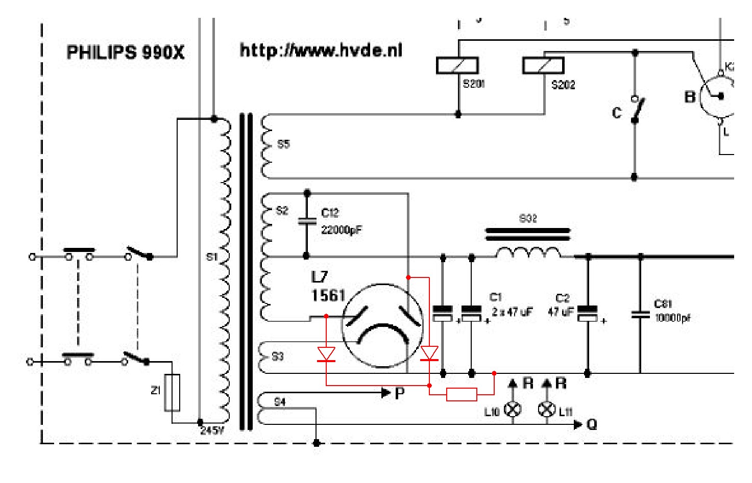

Dat is een goede maatregel, maar neem bij de eerste keer aanzetten alle buizen uit en gebruik een weerstand van bijvoorbeeld 220k. Op die manier formeer je de elco. Meet de spanning over de elco en neem het toestel pas in gebruik als die stabiel ongeveer 325V is.De aluminium bussen die je op je foto toont, zijn geen elco's maar HF/MF kringen oftewel spoelenbussen.
A, zie hem, 45uf 350v..
220K, moet dat geen 220 ohm zijn?
@Thevel, Diode's verkeerd, ja, dat is inderdaad mijn vraag want ik denk zoals ik het getekend heb dat dit niet klopt.. maar hoe wel?

Even schema aangehouden van Thevel, weerstand 470 ohm, kom ik op 180v gelijk, met 200 ohm op 190 en 100 ohm op 220.. wanneer ik zonder weerstand doe staat er 265V die na een aantal seconden naar beneden zakt naar 200 volt en toen maar weer even uit... toch niet goed aangesloten of zijn dan de elco's rip..? morgen maar eens verder knutselen..
Zijn die elco's wel even buiten bedrijf gesteld? Als je er direct de volle mep op zet, gaat het bij vooroorlogse elco's niet lang duren voordat ze gaan borrelen en lekken. Of, in enkele gevallen, klappen.
Ga eerst even de tips & trucs op www.nfor.nl bekijken, en wat leren over waar je mee bezig bent.
Die zwarte condensatoren zijn bijna altijd slecht. Zelfde geldt voor de elco's, maar die zijn in sommige gevallen nog te redden en bruikbaar om af en toe eens een half uurtje te laten spelen.

Vandaar mijn opmerking om eerst 220K te gebruiken. Nu is het te laat voor reformeren van de elco's. Hoewel mijn voornaamgenoot Luther zou het niet met me eens zijn, die wilde altijd reformeren.

Vanavond weer verder gegaan, na eerst de tips en trucs te hebben gelezen, spanningselector op 240 gezet, 1 elco was slecht, hiervoor even moderne elco gebruikt en ... er komt geluid uit, brom en je merkt als je op zenders afstemt dat hij harder bromt en ook het katteoog zie je knijpen alsof hij ontvangst heeft en ergens hoorde is zacht iets van een stem.. gelijkspanning met de meter blijft op 210 volt staan, ook al maak ik de weerstand van 200 naar 100, maakt niet uit. Even op de externe ingang muziek gezet en dat werkt.. nu nog werkelijk muziek van zenders uit de doos krijgen..
Geen brom bij gebruik PU ingang, maar wel bij ontvangst?
Wat voor antenne wordt gebruikt, een stuk draad van enekele meters moet voldoende zijn, maar kijk ook eens naar aarde. Aansluiten op waterleiding, gas of randaarde (voorzichtig) van stopcontact.
Probeer alle golflengtes, op KG ztten niet overal zenders, MG is ook erg leeg helaas. LG moet je Droitwich =BBC Radio 4 kunnen horen.

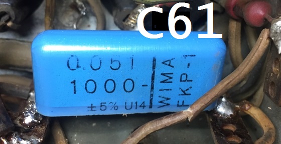

Een koppelcondensator koppelt het signaal van de ene naar de andere trap. Hij gaat van de anode van de ene, naar het stuurrooster van de volgende buis. Eventueel via een paar weerstandjes.
Als hij lek is, dan komt er een positieve spanning op de buis te staan, en dan raakt die buis (en eventueel voeding/uitgangstrafo) zwaar overbelast en in korte tijd zal hij versleten raken.

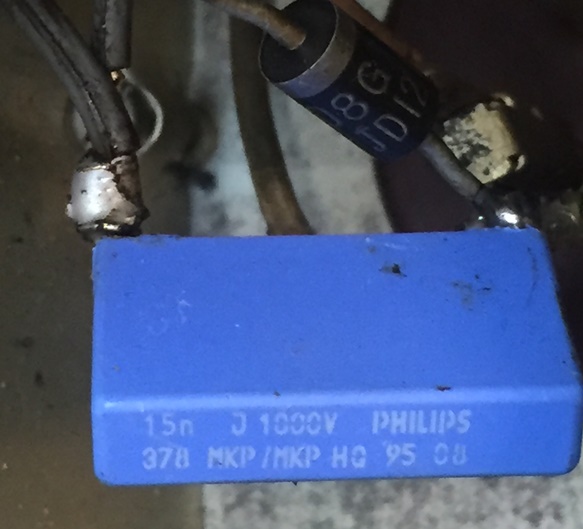

C12 is die ratelcondensator bij je radio, en als die lek raakt (wat ie zeer waarschijnlijk zal doen kan hij smelten, in de fik vliegen, of simpelweg je transformator om zeep helpen.
Als je geen last hebt van extra brom/ratelstoringen, kan je 'm gewoon wegknippen en weglaten. Maar beter vervangen door een goeie nieuwe. Ik weet niet of een gangbaar model van 275v AC voldoende is, even meten wat onbelast die trafo aan spanning levert.

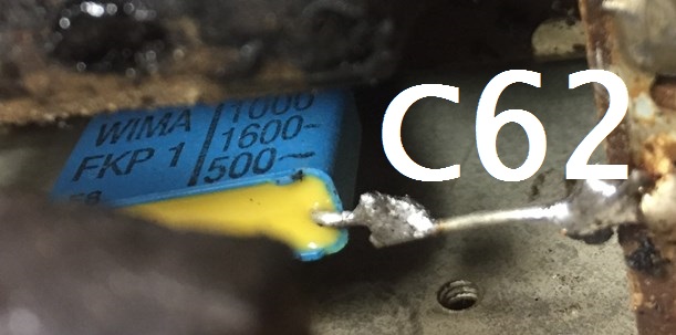

Ledlover gaf al aan welke de ratelcondensator is, C61 van 47n 400V is de koppelcondensator van de eindbuis. Dat is geheid een teerknol. C62 van 1n 600V zit over de uitgangstrafo en kan blijven zitten als hij ceramisch is maar dient ook vervangen te worden als het een teerknol is.

c62 is nog een teerknol, dus nog vervangen..

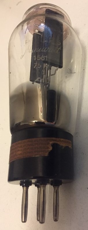

Ah 192 goed idee daar zat de Veronica piraat op. Als alleen de sterke zenders doorkomen zal er toch nog wat aan mankeren. Metertje draad is ook wel kort voor de MG band.

C12 is vervangen door 15n, 1000v, C61 door 50nf, 500V

Die vervanger van C12 is een van de beste die je daar kon plaatsen. Een 1000V MKP van Philips. Goed bestand tegen piekspanningen.

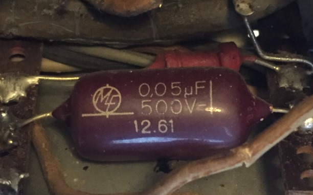

De vervanger van C61 kan ik niet onmiddelijk thuisbrengen maar is Nieuwe Oude Stock uit de jaren '60 en mogelijk een papiercondensator - hij lijkt erg op een licentieproductie van een Wimadropje en Wimadropjes waren zonder meer berucht (slechter dan teerknollen). Die zou ik maar opnieuw vervangen, want als die voor rookwolken zorgt is het echt te laat. Je komt op die plek ook nog weg met een simpele 400V MKT want daar kom je geen hoge spanningspieken tegen maar lekweerstand is wel desastreus.

Die vervanger van C12 is een van de beste die je daar kon plaatsen. Een 1000V MKP van Philips. Goed bestand tegen piekspanningen.De vervanger van C61 kan ik niet onmiddelijk thuisbrengen maar is Nieuwe Oude Stock uit de jaren '60 en mogelijk een papiercondensator - hij lijkt erg op een licentieproductie van een Wimadropje en Wimadropjes waren zonder meer berucht (slechter dan teerknollen). Die zou ik maar opnieuw vervangen, want als die voor rookwolken zorgt is het echt te laat. Je komt op die plek ook nog weg met een simpele 400V MKT want daar kom je geen hoge spanningspieken tegen maar lekweerstand is wel desastreus.
Voor c61 nu andere geplaatst en c62 (was nog een knol) ook vervangen. Misschien verwacht ik teveel van de ontvangst en wordt ik te oud..
Binnenkort even naar de beurs om een gelijkrichterbuisje te scoren en kijken of de doekendame Corien Maas er ook is en anders even per mail contacten.
Wima FKP1, ook een prima keuze! Die dingen zijn voor pulsgebruik zoals in voedingen en televisies en overleven alle andere onderdelen van de radio als het een beetje meezit.
