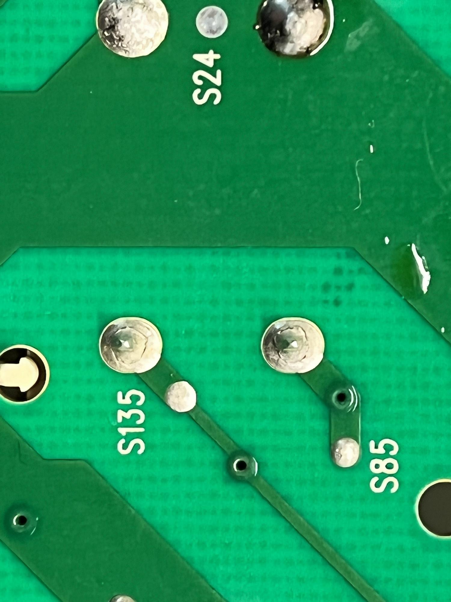

Komt zo vaak voor met die drogers....
Bedankt voor de info, inderdaad ook hier hetzelfde probleem. het moeilijk te zien, maar met een scherpe foto zie je goed de scheuren in soldering.
Jaaa klopt!! Weer 1 gered.. Bij mij komen de Lindo 100, Zanussi drogers aan de lopende band binnen met deze klacht ( en de beruchte aanloop condensator van 7 uF van de motor) Allen beneden de 3 jaar, erg schandalig!!
