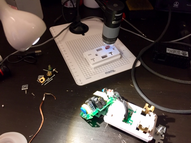

Post nummer twee. In mijn appartement hebben we USB poorten in de stopcontacten. Het meest gebruikte, in de keuken, had de geest gegeven. Openschroeven dus!
Wát? Een gewone kruiskop?
Tot mijn grote verbazing was het een erg net printje, goed gelayout, nette componenten, met gepaste isolatie!
De stroomvoerende delen zijn eigenlijk ook interessant..
Op het printje met de USB connectoren zit een chipje, een RH7902A die het laadprotocol regelt, dit om de volle 12W belasting mogelijk te maken voor iToestellen en andere stroomvreters.
http://www.hasad.com.cn/upimg/RH7901.pdf
Uiteraard was de zerkering eruit gevlogen...
Maar welke waarde was dat nou? Zelfs onder de microscoop bleek het nauwelijks te lezen.
MTST3.15A 250V?
Google gaf een hit op eBay, 50 stuks voor $2.10.
Besteld uiteraard.
De vraag in zo een geval blijft... Waaróm is de zekering eruitgeklapt? Niet dat er veel fout kan lopen, maar een zekering van 3A... Misschien is er meer fout.
Over een maand zullen we het weten. Als de zekering geleverd wordt.
