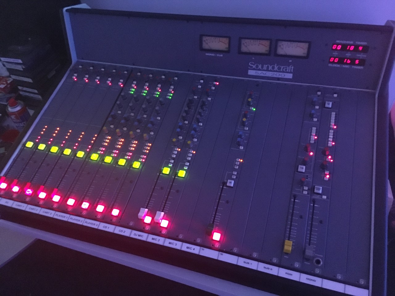

ik heb een vraagje, een dubbelzijdige pcb vanaf welke temperatuur kan deze verkleuren?
ik heb hier twee, die verkleurd zijn rond een SA970 transistor, die kunnen tot 150°C verdragen.
Het is een pcb van ongeveer 1984. Bij deze op de foto is er nog niks te zien. Maar het is in deze zone dat de verkleuring zich situeert.

Ik denk dat de transistor gewoon veel heter wordt dan zou moeten. Ik denk dat je daar misschien je probleem moet zoeken.

De fout lag bij een x2 condensatortje, dat kort stond en de zener, die leek "bol" te staan (echt letterlijk), dit mengpaneel haar externe voeding was helemaal niet juist van spanningen, door verschillende weerstanden die doorgebrand waren, deze tafel is ook niet opgestart met lamp in serie of een variac. nadat ze jaren in een vochtige plaats gestaan had. Het was dus niet het enige probleem dat een beetje heet geworden is. Dat heb ik allemaal kunnen oplossen. Ik vroeg me gewon af wanneer zo'n pcb begint te carboniseren?

Mijn (te recente) ervaring is dat dit boven de 260 graden en rond ongeveer de 300 graden gebeurt.

Uit 1984 hé, radio tafel van Soundcraft. Geef mij maar Dateq, veel simpeler dan deze omgebouwde PA tafel voor radio.
