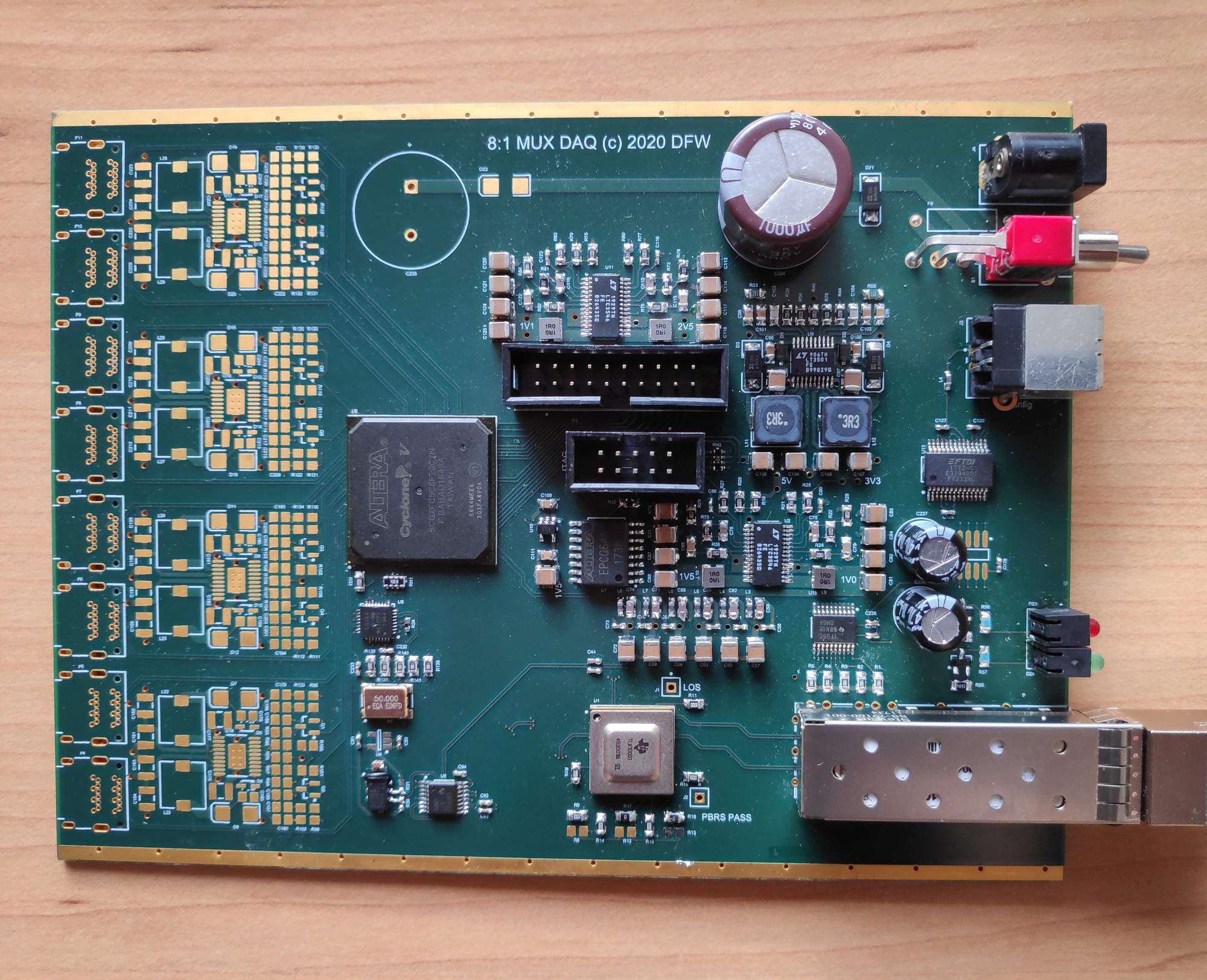

rew: Awesome bordje!
Ondertussen maak ik vorderingen met mijn 10G Ethernet project.
- Kloksignalen zijn als LVDS aanwezig en kunnen door de FPGA juist geroute worden.
- NEO430 controller geïmplementeerd in de FPGA
- Wishbone naar MDIO core gemaakt
- Wishbone naar I2C core gebruikt voor de SFP+ diagnose connectie
- Wishbone GPIO core gemaakt
- Ik weet weer waarom ik de voedingen op de PCB heb overgedimensioneerd. Die print word WARM! Trekt nu 0.6A op 12V.
Zo langzamerhand kom ik op het punt waarop ik de gigabit interfaces ga testen. Eerst een near end loopback in de TLK10031, die de inkomende data vanaf de SFP+ module weer terug stuurt. Een far end loopback gaat door de "low speed" 3.125Gbps interface terug. Daarna heb ik een loopback mogelijkheid in de XAUI interface op de FPGA. Als dat allemaal werkt zijn alle gigabit lijnen operationeel. Dan kunnen we beginnen met de Ethernet packet interface. Fingers crossed!

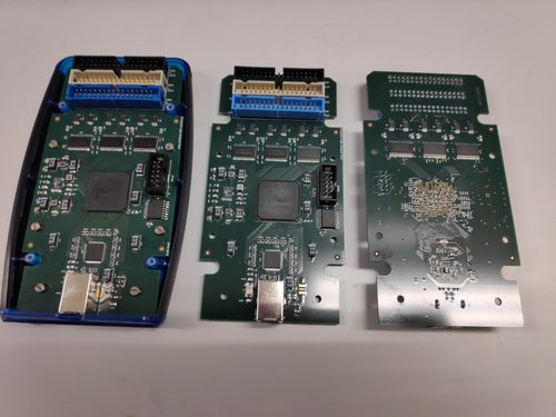

Voor de mensen die benieuwd waren hoe het afgelopen is met mijn hete-lucht-frituur-PCB-en-FPGA methode:
Ik heb nu 3 werkende CoLA printen.
Ziet er super uit. :)
Is de behuizing een gekocht exemplaar of heb je die zelf geprint?
Hammond Manufacturing 1553DTBUBKBAT. Minimale aanpassingen zijn nodig om het geheel mooi te laten passen.

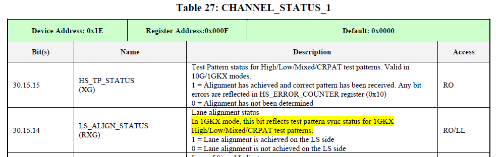

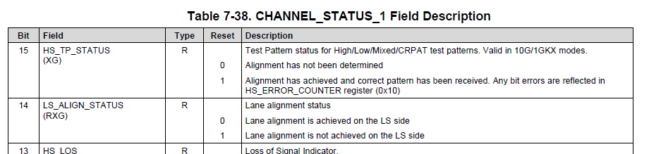

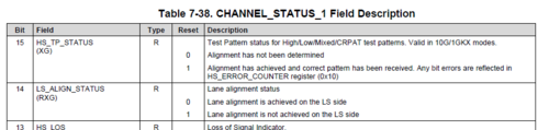

- LS is "maar" 3125 Mbit, maar alle 4 de kanalen moeten onderling uitgelijnd worden. Dit gebeurd met een comma detection. Een soort van speciaal sync patroon wat op een XAUI verbinding af en soms wordt verstuurd.
Geniaal van Texas Instruments. Het is een gegeven dat de TLK10031 (welke ik gebruik) en de TLK10232 (een tweekanaals versie) eigenlijk bijna hetzelfde is. In elk geval qua register map. Kijkt u even mee naar register 1E.000F (Channel_Status_1). De waarde die ik krijg is 0x5C03. De TLK10031 datahseet zegt:
Ik zie hier duidelijk als bit 14=0 dan alignment is OK, 1 en het is kapot. Nu de register map van de TLK10232:
Juist ja. 0 is dus niet goed, en 1 betekend dus dat de lane alignment goed is.
We zullen dus maar aannemen dat mijn 0x5C03 waarde betekend dat alle multi gigabit transmissielijnen gewoon goed zijn. Hoera voor hardware!

Ik besef me net dat ik nog geen fatsoenlijke foto van mijn 10G Ethernet bordje in dit topic heb. Mijn excuses!
Ik denk dat een koelblok op een IC wel degelijk invloed heeft, maar alleen maar positieve? Op de TLK10031 zit al een metalen plaatje, vermoedelijk voor wat koeling, maar op de FPGA denk ik dat een koelblok voor extra afscherming gaat zorgen? Iemand een idee?
